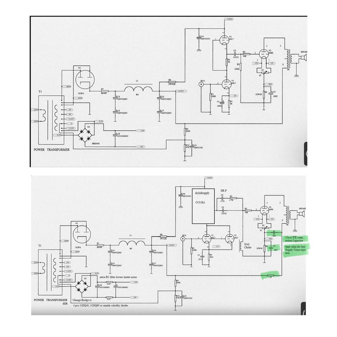

    Prøver imidlertid å vri hodet for å forstå den der WE-modden, men til ingen nytte. Hva skjer egentlig rent elektrisk? Det er liksom nesten parafeed, men bare nesten.

    Tack VB, men ser långt från så bra ut som dina kreationer. Får gömma mig bakom det faktum att jag modifierade en färdig amp och fick ta till tacka med layouten och platsen som var tillgänglig. Har varit en del tänkande och planering innan jag moterade komponenter på plats. Kreativitet och Tetris-erfarenhet har hjälpt. :)
    Den WE-modden sitter på output-steget till 300b, men fråga inte mig om det tekniska. Kopierar in text från designer Thorsten Loesch bak dessa amper. Det är hans lista av uppgraderingar jag följt. När du läser vad han skriver så ser du varför jag gått för 15/50 uF.
    Här är schema med och utan, där ser du också det 47 ohms/2W motståndet som är en del av WE-connection.
    Link till Troels Gravesen med skriverier om det samma. (Men han hade inte full effekt av denna modden)

    Takk for info! Synes å være en eller annen form for feedback. Fortsatt uklart. Helsikke. Mye en egentlig ikke forstår om forsterkerbygging. En går bare rundt og plukker småstein langs stranda ved kunnskapens osean - for å si det litt selvhøytidelig og poetisk.

    @VB här är hela tråden om dessa uppgraderingar där TL skriver mer om WE-connection än bara den screenshoten du fick i sted.

    Den var flott VegardW. Pedagogisk med piler som viser hvordan strømmen går. Supert!

    Det är ett helt annat smekk i mellanbasen via DaVa här nu med WE-connection och detaljnivån och upplösningen har aldrig varit bättre. Detta var helt klart den desiderat bästa uppgraderingen av blocken, tagit allt jag gjort med de med i betraktningen.
