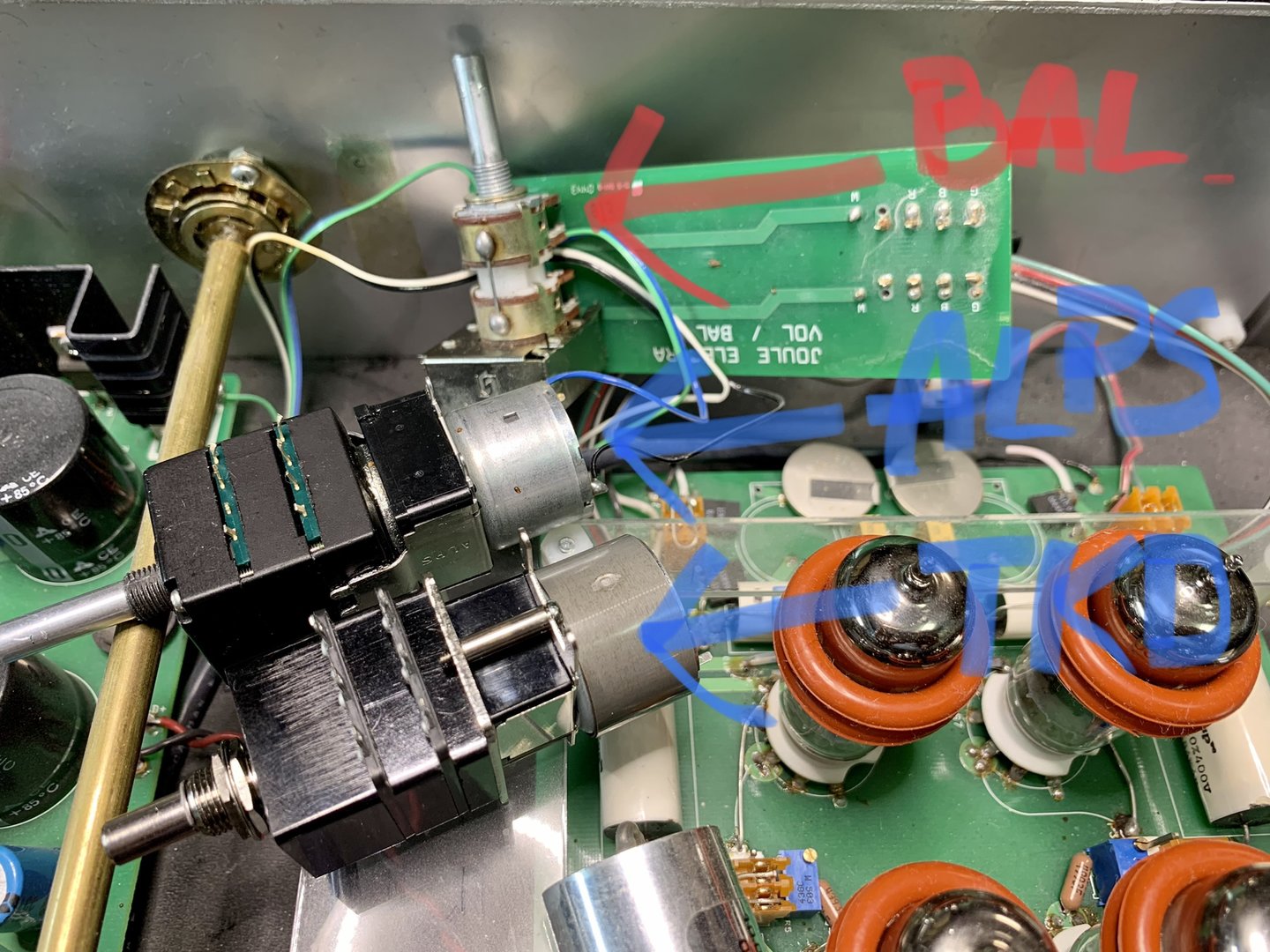

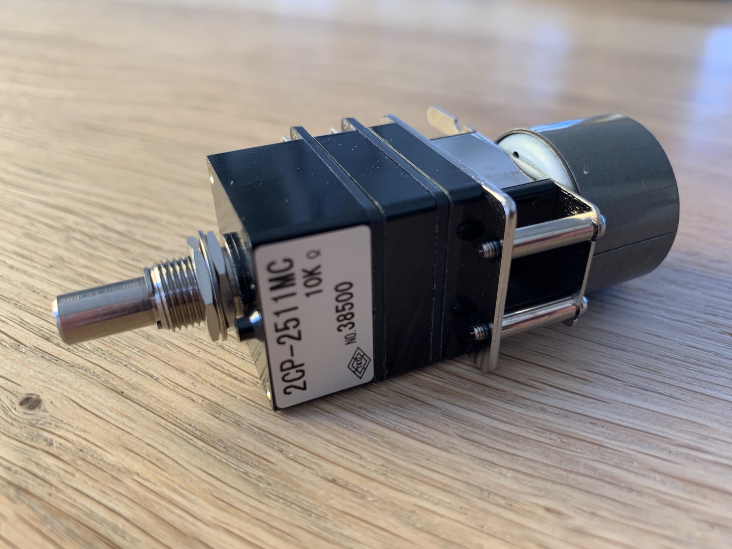

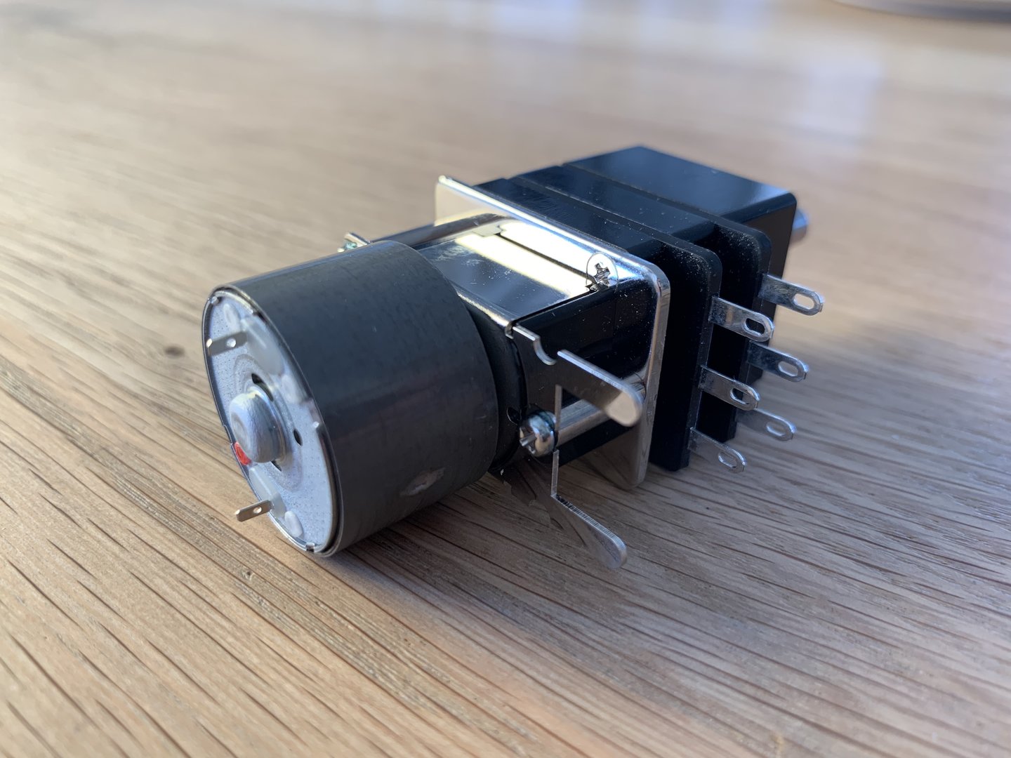

    Hifimekking under vaksinkarantän (48 h för oss i luften). Gammal sliten volym-pot från ALPS demonterad, med ny TKD liggandes sida om sida. Avväntar expertisevägledning för jag fortsätter.
    Som nämnt tidigare har förförstärkaren haft sina nycker med att vänster kanal fallit ut av och till. Med inmaten under arbetslampan på verkstadsbänken såg jag raskt att vänster jumper till utgångsimpedansen inte satt som den skulle. Ledningsbiten som kopplar pinnarna samman och som skal ligga i kläm hade lossnat och låg löst mot kontakytorna. Klämde den på plats igen och kryssar fingrar och tår att det var denna som gav upphavet till problemet.
    ALPS överst och ny TKD underst av de två.
    Hurra_mann
    12.01.2006
    438
    222
    Ooops! Er du sikker på at du bytter riktig pot? Er det balanse-pot som ses øverst i bildet? Den ser mye kjipere ut enn volum-poten!
    Hurra_mann
    12.01.2006
    438
    222
    Det jeg mente å spørre om var:
    Er du sikker på at det er volum - og ikke balanse - pot som er problemet?
    Som andre tidligere har påpekt er det sjelden feil på slike ALPS vol-pot'er.
    Og den balanse-pot'en ser veldig kjip ut i forhold til volum-pot. Bare en tanke...
    crosswind
    25.11.2012
    5.738
    15.770
    Svartskog
    Ah, ok förstår. Tja, sprakingen kommer i det en ändrar volym. Ingen spraking när jag rör balanskontrollen. Det har gått från lite spraking till illa med tid och alltid vid ändring av volym.
    Värst är det på lav till medelhög volym. Alltså där vol-poten är mest brukt. Det har fått mig till att konkuldera med att det är volpoten som är sliten.
    crosswind
    25.11.2012
    5.738
    15.770
    Svartskog
    Färdig med förmiddagens brunch på Café Kystens Perle med efterföljande promenad längs stranden.
    Väntar på transport hem och glädjer mig till att få koppla om ledningarna på den nya volympoten.🤞

    Lång historia - i en annan tråd - om volympoter, linjäritet och logaritmer. Joule Electran är inte helt tillbaka där den skall vara, men TKDn jag monterat, tillfälligt, låter avsindigt bra. Eller om det är den som «låter» bra, om ljudlyftet är på grund av borttagandet av en extremt sliten ALPS-pot eller något annat låter jag vara osagt, men det har inte låtit så bra på länge. Så kryssar jag fingrarna för att det kommer till att låta lika bra när TKDn byts ut med en jag faktiskt kan styra volymen med, efter helgen. 🤞

    Beställde pot från Conrad igår. UPS var på dörren hos mor och far før kl. 10 idag. Helt vanvittig. Då är den här i morgon. :D

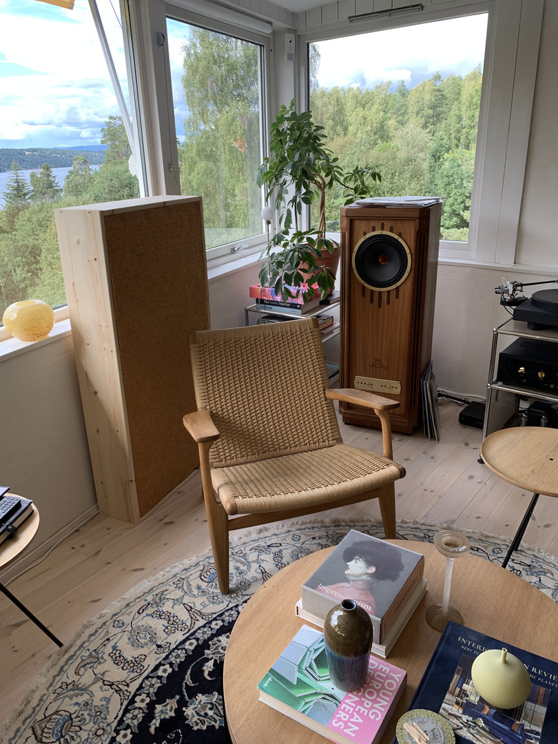

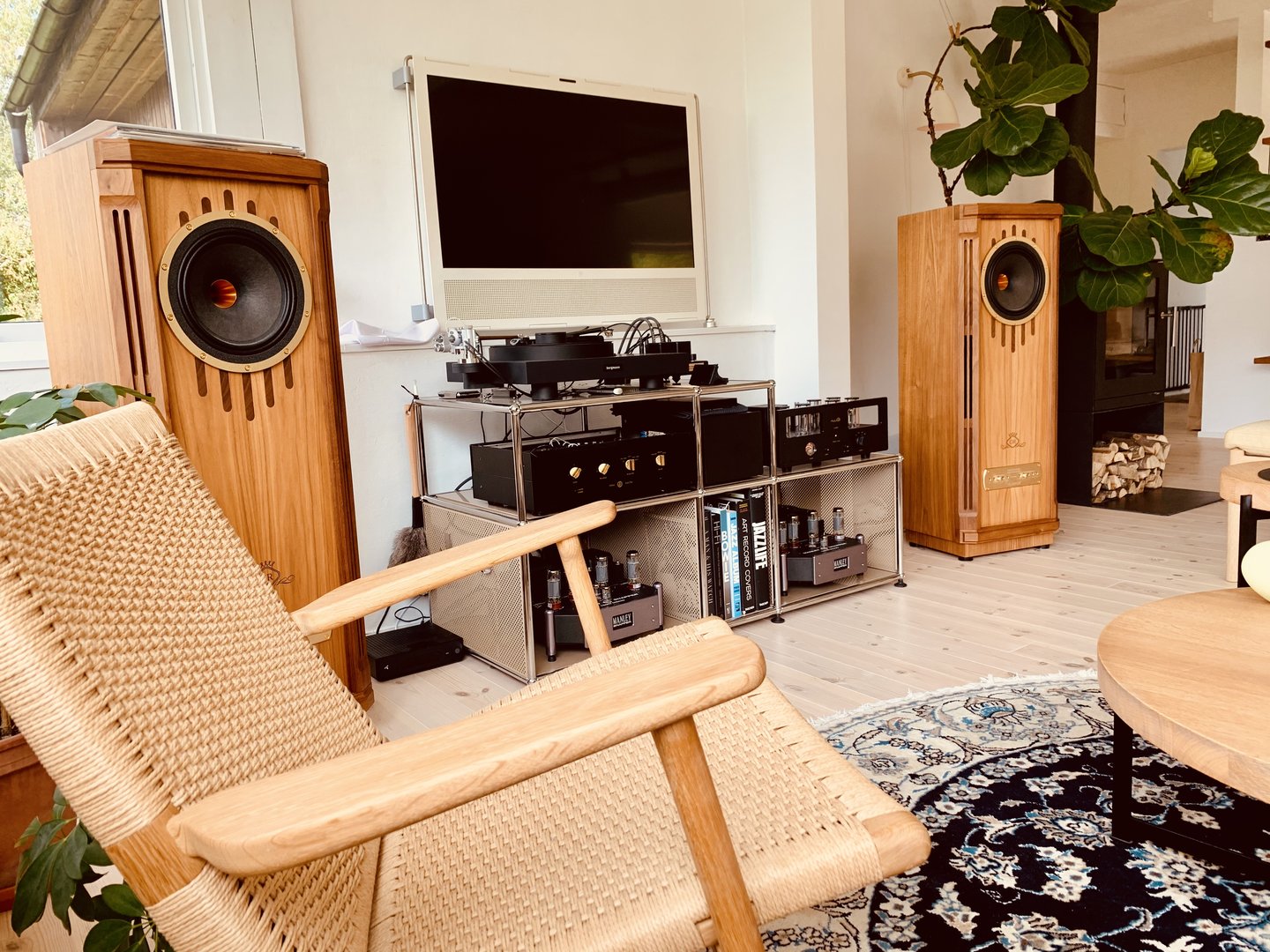

    Flotte lydomgivelser! Vurderer en ch25 som lyttestol her også. Synes mange stoler blir for høye. Med denne kommer røven lavt nok (lang rygg) til at ørene kommer i de samme luftlag som pepperbøssene. Foretrekker det, helt klart. Stolen kan kanskje mykes opp med et saueskinn? I allefall på vinteren…Hmmm… hva tror du, noe å satse på?
    crosswind
    25.11.2012
    5.738
    15.770
    Svartskog
    Här har stolen gått från lyttestol till pen-att-se-på-men-inte-sitta-länge-i.. Det hjälper med sueskinn helt klart, men den är fortfarande hård för både rumpa och rygg i längden, så vill inte rekomendera den till långa lytteseanser framför Tannoy. Du har väl en Falcon? Är det med hög rygg?
    Nu sitter jag i soffan, men vi vurderer en Bollo (eller två) från Fogia. Den har jag tro på till långa mörka vinterkvällar i musikens tjänst!:cool:

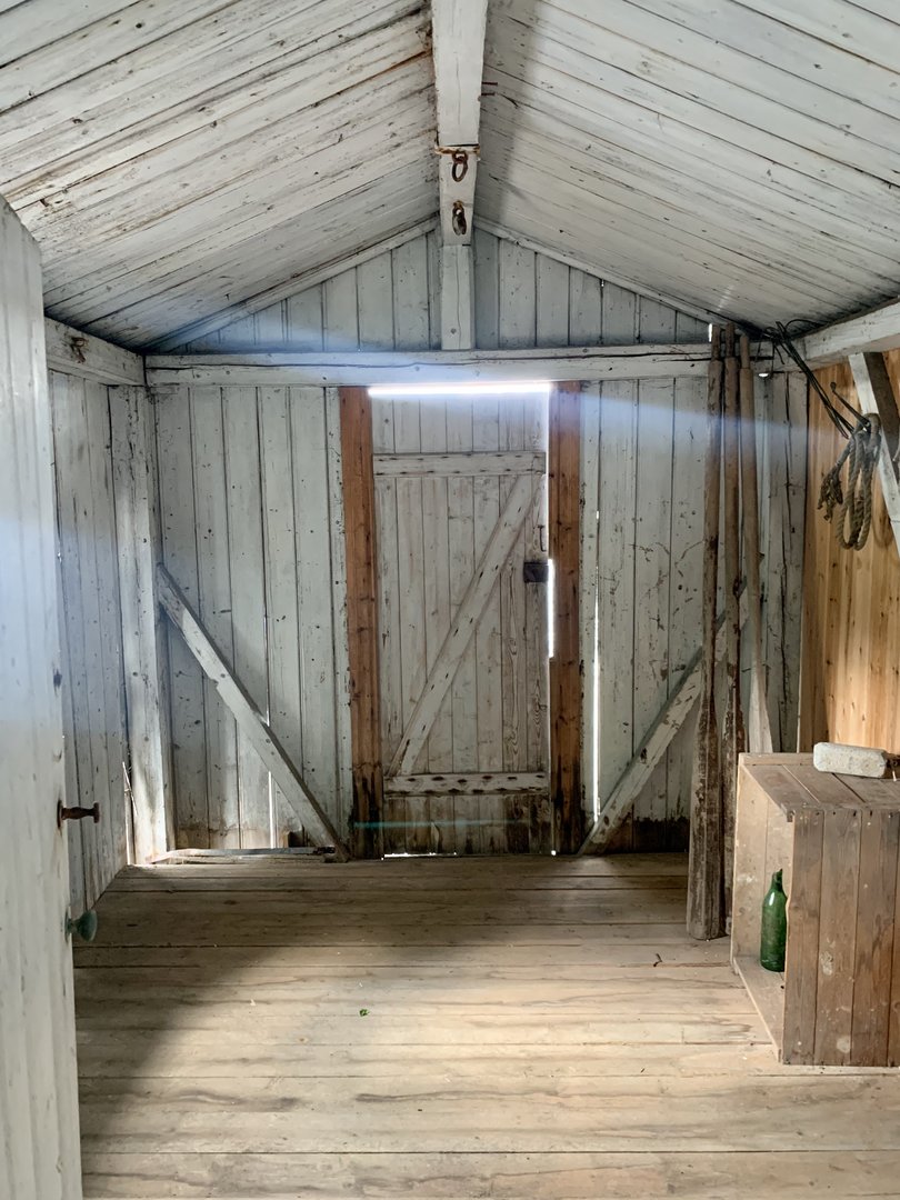

    Jag bor inte många stenkast från Uranienborg och har gått här på singeln runt huset på väg ned för ett kvällsbad eller bara på genomfart många gånger, men har aldrig varit varken inne i huset eller uthusen.
    Idag hade MiA öppnat uthusen och vi fick en otroligt informativ genomgång av Amundsen. Speciellt intressant att höra om husen runt och närområdet när en själv bor här, men lite visste jag vad slags man han var. Här var der allt från barn som skrev brev och bad om autografer till kungen som ville komma på middag, till videoupptag från åren i isen där mannskapet försöker få en kungspingvin till att röka pipa(!), till uppstoppade isbjörnar Amundsen prövde att tämja med hjälp av en tysk cirkusman.
    Och så var det damen från nordvestlandet, som tog taxi från Solli plass och satte fyr på uthuset till Amundsen, med sig själv i och lännade en kryptisk röd väska i säkerhet utanför till omvärlden, innehållande 4 brev. Bland annat ett till J Edgar Hoover i FBI. :oops:
    Det var litt av en tid på Svartskog på 1920-talet!

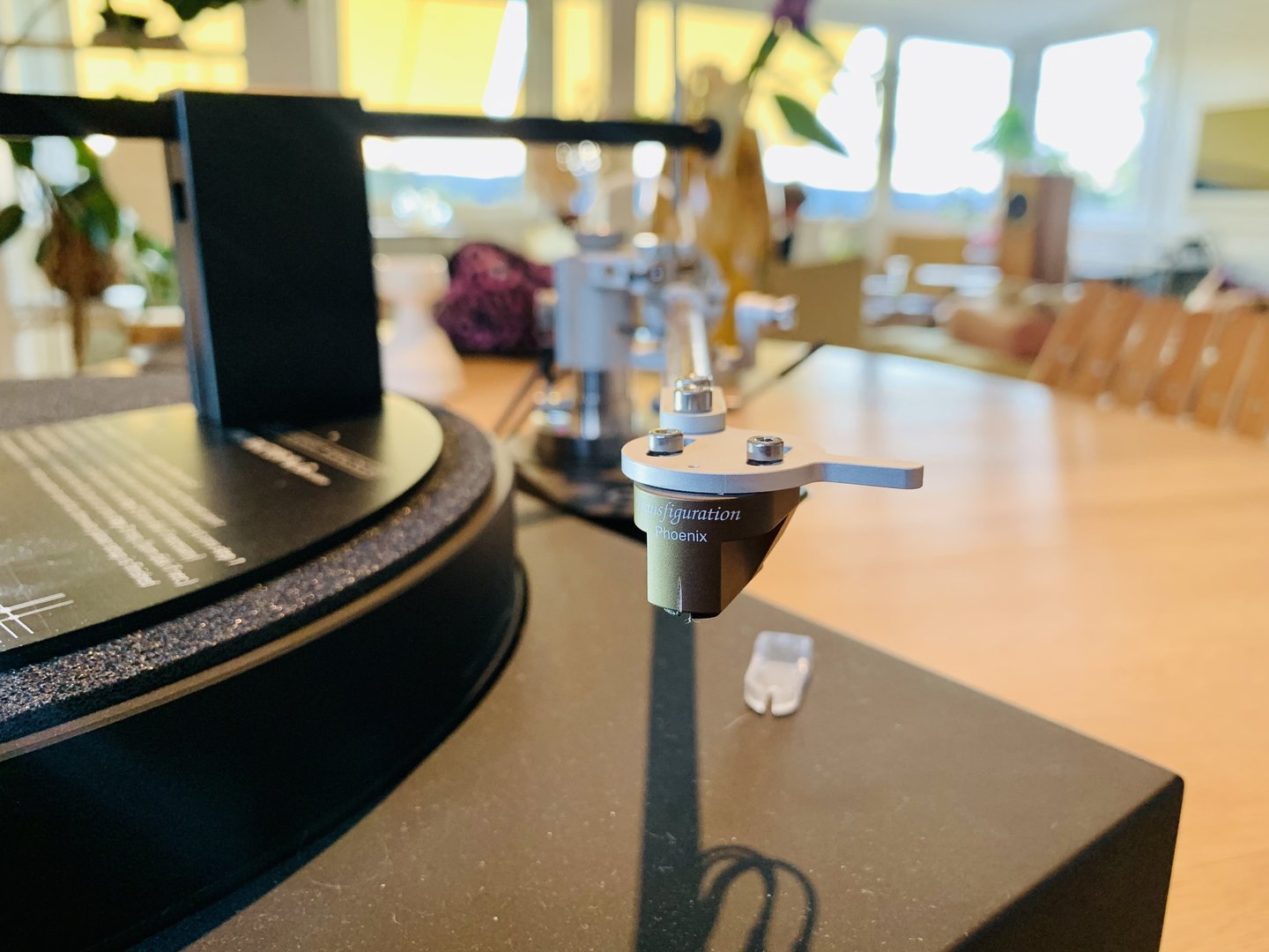

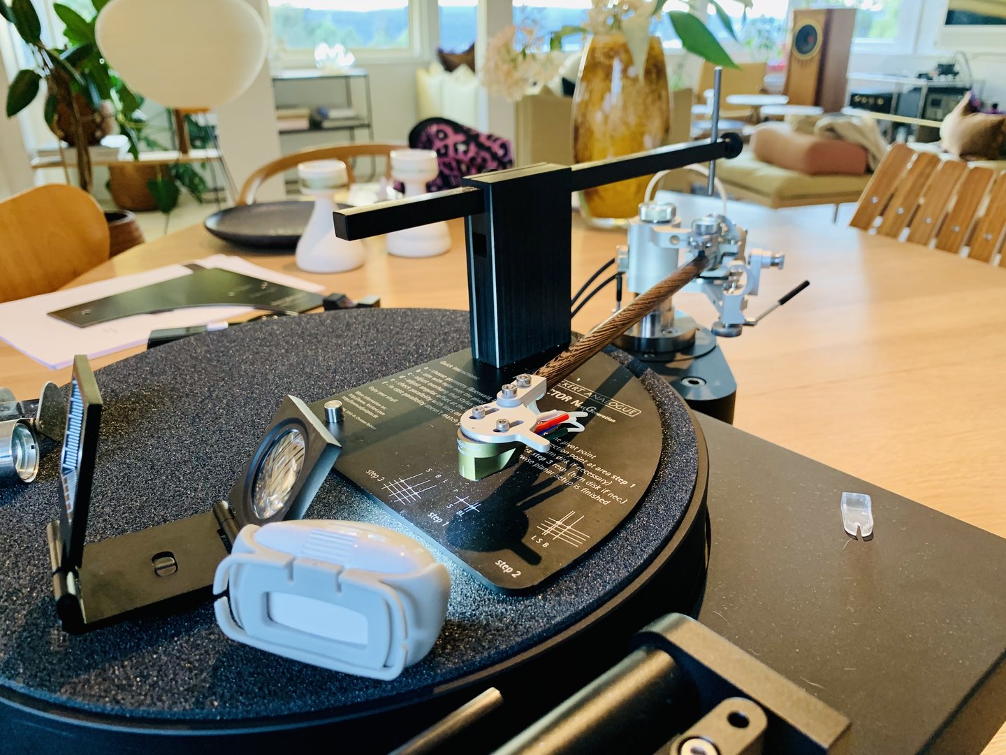

    Kjekt med bærbar snurre… 👍😎
    En sånn protractor skal jeg få skaffet meg kjenner jeg. Hvor er beste stedet å kjøpe fra?
    Ja, Modin går med nöd att bära bort till spisebordet. Efter att ha legat som en full yogainstruktör i ett försök att montera pickup på den bakre armen var det bättre att koppla allt bort och lyfta den till tryggare omgivelser. Så blir det bättre slutresultat också. :D
    Vet faktiskt inte var en köper Dr. Feickert. Köpte min brukt på finn. Faktiskt var min ägd av mannen bak My little fwend, så jag fick se en tidig prototyp när jag hämtade den i en bygård i Oslo. Tror han hade en Thorens TD-124 och ett vintage röranlegg.☺

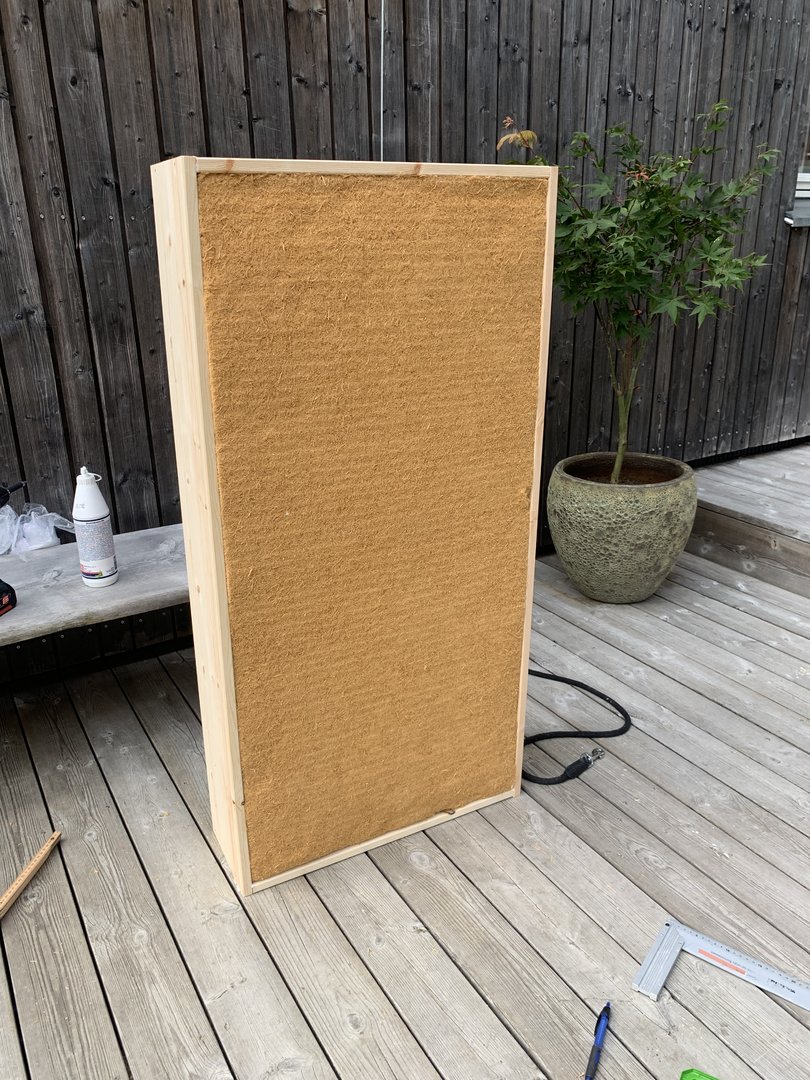

    Första panelen färdig, bortsett från att klä in den i stoff. @BeetleBug har använt ett stoff från IKEA som är brett nog i löpmeter. Då slipper jag sammanfogningar och kanter.
    Får tänka ut en smart lösning för att få upp den i riktig höjd (ca 30 cm upp från golvet om den skall centreras mot diskanten). Detta skall vara en lösning som lämnar minimalt med spår efter sig då dessa bara skall upp vid nerdelyssning eller vid hifi-besök. ☺
    Fosse
    19.08.2003
    11.949
    31.784
    Blir det slik at du bærer frem og fruen tilbake?
    Dette blir nok bra! Det kan være greit å ha molton under, da en del stoff ikke vil dekke godt nok. I hvert fall brukte jeg det på de jeg laget til lytterommet mitt på Dælenga.
    För å si det sånn; jag hade neppe startat detta projektet idag om hon inte hade varit i ett annat land.. :rolleyes:

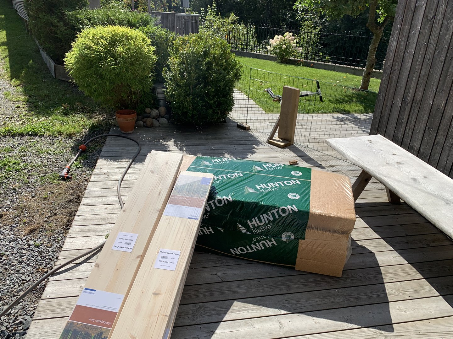

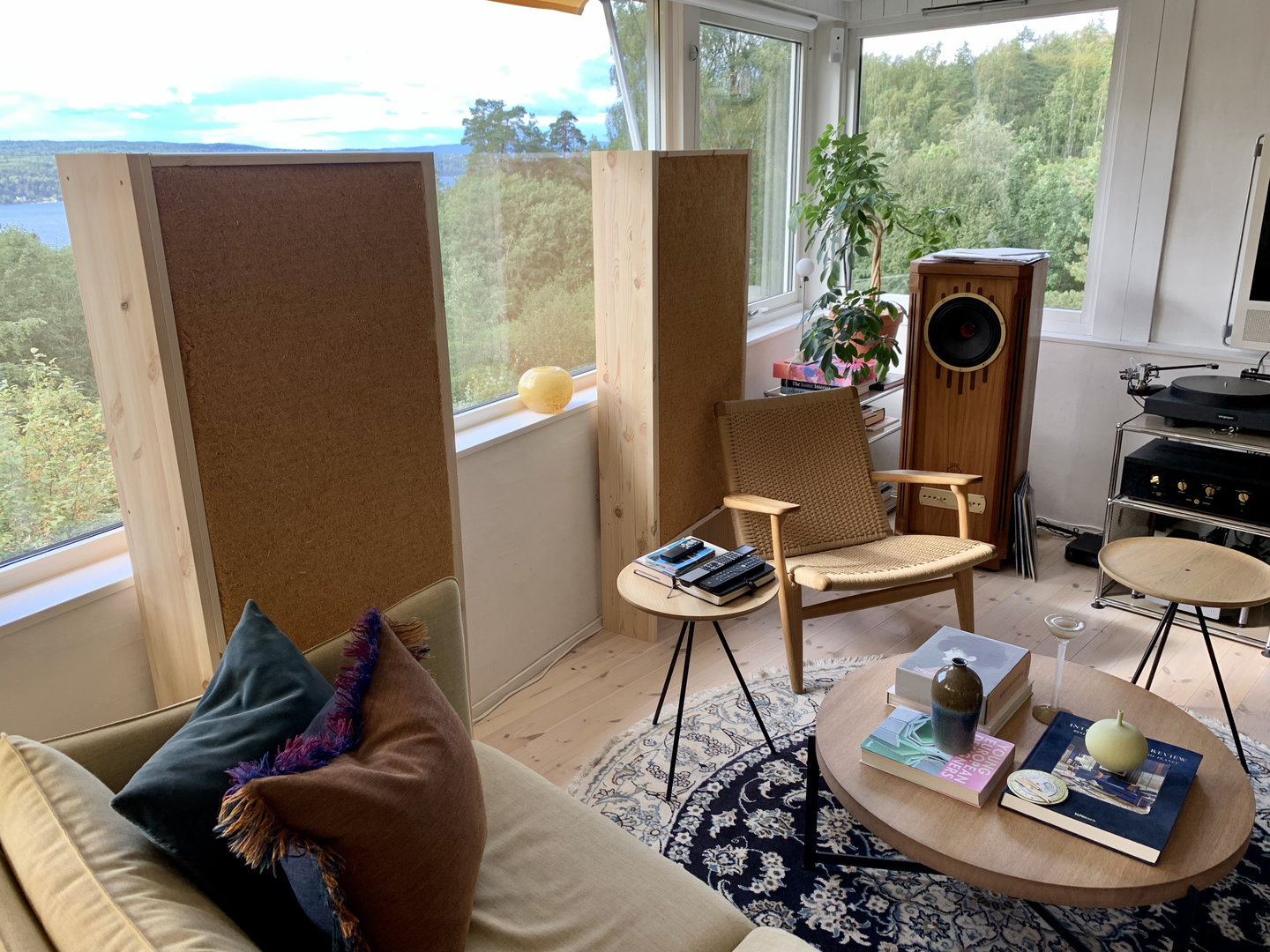

    Höjden löste sig enkelt med en svipptur tillbaka till butiken och plocka med mig 150 cm långa plater. Skrudde de på utsidan av långsidan och vipps hade jag fått ben på de och lyft de till riktig höjd. Ser ju inte ut i månsken, men satsar på att effekten väger upp byggplatslooken.
    Båda panelerna «färdiga» och de tar var sin första reflexion.
    57.672
    111.650
    Cross, du må få deg nytt og til hifi/godlyd et mer egnet hus! Beste tweak ever.
