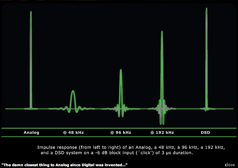

Kan dette ha noe sammenheng med at vinyl og SACD låter best i mine ører her hjemme?
Jeg aner ikke, så spør...

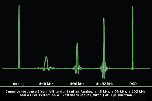

Ble litt nysgjerrig her nå. Hvor fant du figuren?
Pulsen til venstre, som er annotert med analog, er vel selve input firkantpulsen?
Hvis responsen av et analogt system skal se slik ut fra en firkantpuls bør det ha en flat frekvensrespons opp mot 200000Hz. Det hadde vært fint, men er neppe en riktig framstilling av typisk analogt system. (Maks frekvens representert ved 192kHz sampling er 96kHz lyd)
Hvis du sender firkantpulsen til venstre gjennom et analogt system som går greit til 40kHz vil den se ut omtrent som den i midten. Bare kvikt estimert, med forbehold om hoderegnefeil og dårlige briller.
Men, jeg tror deg på at analogt og SACD låter bedre.
Faktisk bare en graf jeg kom over i en diskusjon på en audiofil bruker på Facebook. Har etterspurt om en referanse og mere utfyllende info:)

I_L skrev:
Skulle likt å se vinylen som en slik peak er skjært ut i. Skulle også likt å se stiften som hadde overlevd å kjøre over den.
Skulle ikke likt å høre på heller.
Signaler som er ideelt "skarpe" har uendelig frekvensinnhold. Reduseres frekvensinnholdet introduseres sidelober og repetisjoner på pulsen og signalbredden øker. Enten systemet er analogt eller digitalt. Bratte kanter i frekvens-spekteret lager ringing i tids-responsen. En mild avrunding i frekvensdomenet, uten bratt "slope", gir en god impulsrespons. Det er essensen og kvaliteten i analog lyd, sånn jeg oppfatter det.

Asbjørn skrev:
Da blir ikke impulsgjengivelsen sånn som på det bildet heller...
Skulle vært artig å sett hvordan impulsgjengivelsen ender opp sammenlignet med referansen (analoge)
Ikke at jeg er noe ekspert på faget, men det ser ikke akkurat pent ut for 48, 96, 192 i grafen jeg refererer til.

Konvensjonell oppfatning er at øret først og fremst arbeider i frekvensdomenet og er forbausende lite følsomt for små forstyrrelser i tidsdomenet. Et alminnelig delefilter vrir jo fasen trill rundt gjennom audiobåndet, så en impuls eller firkanbølge som har gått gjennom der, er ikke til å kjenne igjen visuelt på den andre siden. Men vi greier ikke å høre noen forskjell. Så er det alltid en tøyelig gråsone om hvor store avvik skal være før de blir hørbare, men hovedprinsippet er at det stort sett handler om frekvensgang, forvrengning og støy heller enn fasedreining og ringing i filtre.
Jeg oppfatter den grafen som en teoretisk øvelse fremskaffet for en reklamebrosjyre, heller enn et seriøst forsøk på å si noe innsiktsfullt om lydkvalitet.
Graffen stammer fra Merging Technolgies, så blir reklame for deres DSD opptaks systemer, men uansett er vel temaet relevant å diskutere da vi fleste er tydeligvis i god stand til å skille de fleste formatene.
Skyter bare helt løst her basert på hva jeg leser på nettet, men kan noen av årsakene være at jeg ofte opplever bedre gjengivelse med analogt pga mangel på forvrenging pga aliasing (ikke SACD), quatifisering støy fravær og bedre overstyrings (clipping) egenskaper på analogt?
Mulig jeg bare er optimist og forventer at det finnes konkrete svar på hvorfor jeg opplever det slikt jeg gjør ;D
