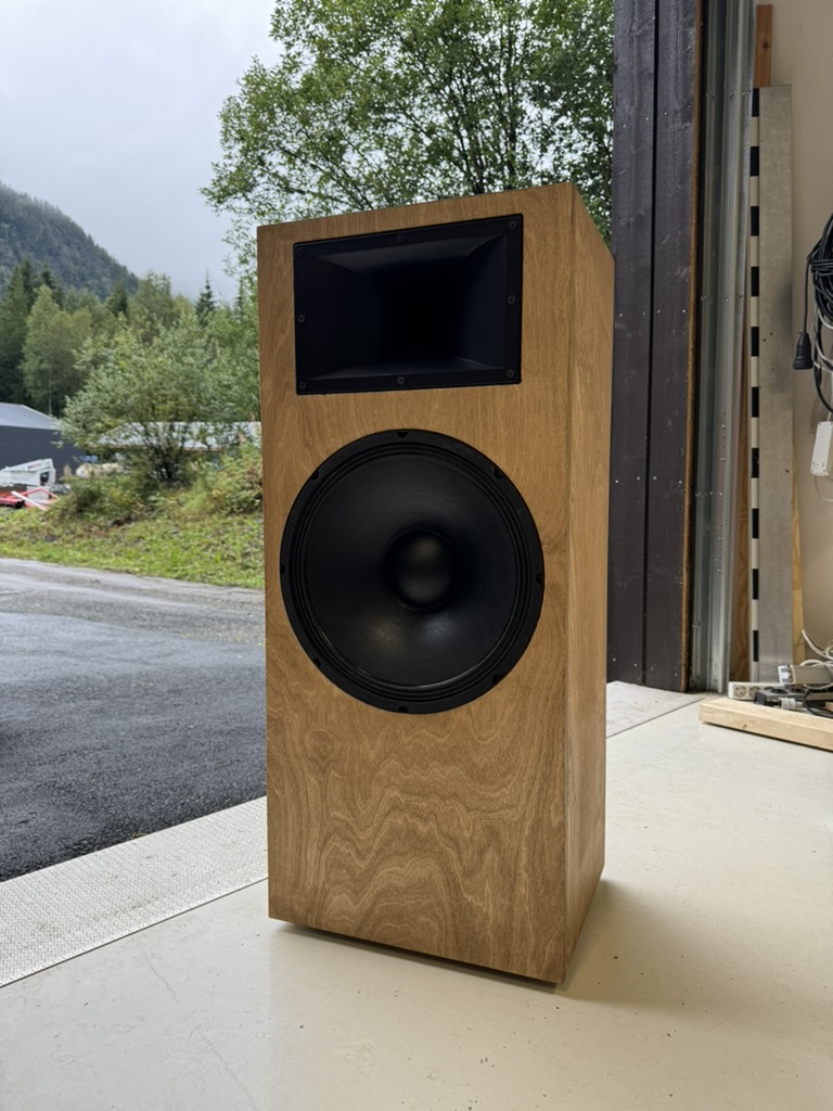

Jeg har brukt sort valnøtt paperback finer. 0.35mm tykk. Den direktedrevne spilleren er også DIY, så restene fra ht gikk til den :)

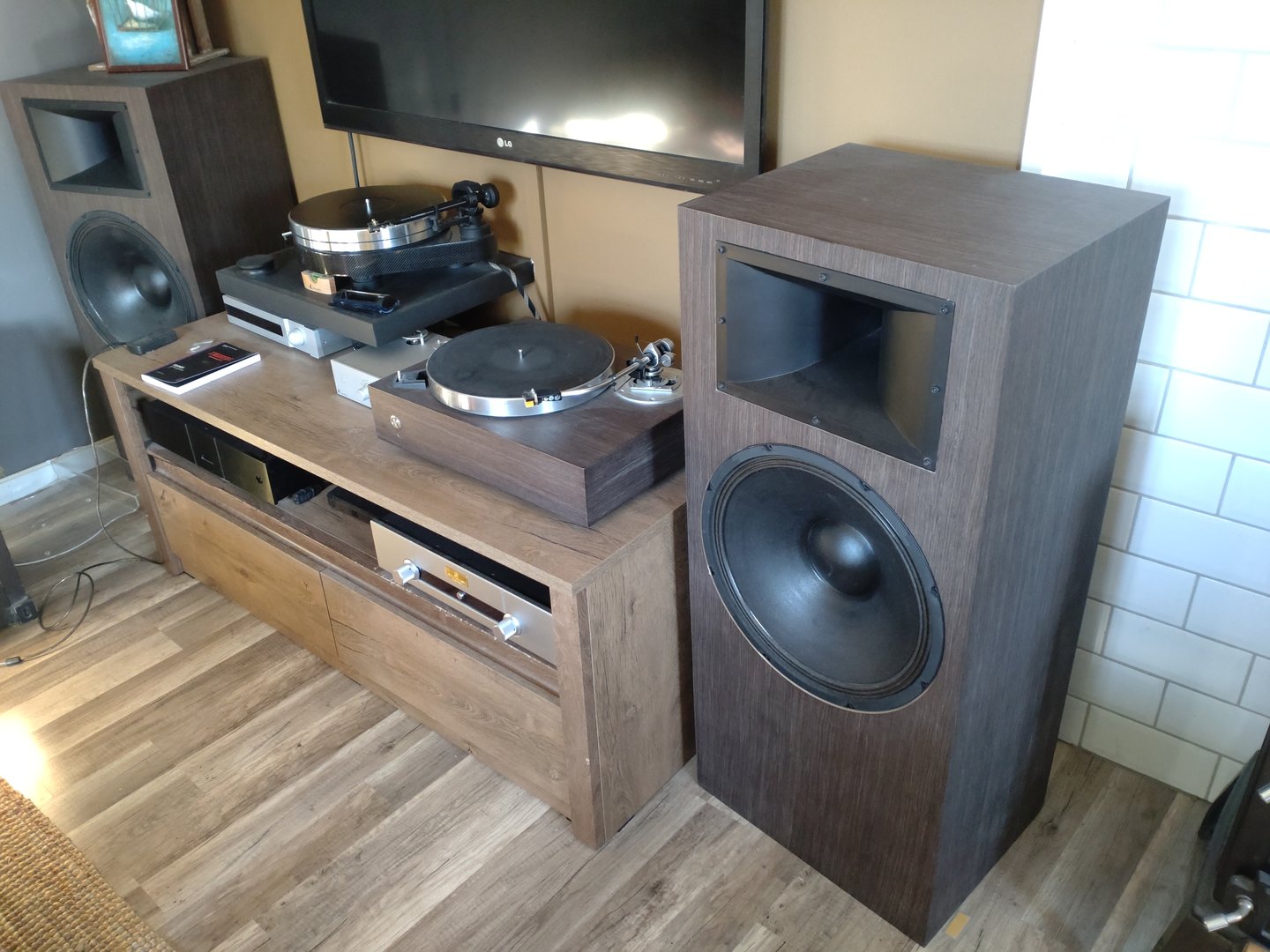

Litt tidlig, da jeg monterte delefiltrene og skrudde på forsterkeren sent i går, men det aller første inntrykket var: Jøss, det spiller jo penere enn jeg hadde forventet.
Var egentlig litt overrasket over at alt fungerte som det skulle. Har aldri bygd et delefilter før.
Bassen har som du sier «kanskje litt lite dypbass». Kanskje. Kabinettet er fyllt med Rockwool litt ovenfor nedre kant av basselementet. Jeg synes den går ganske dypt, men har ikke målt. Stram og tørr er bassen, noe jeg setter høyere enn de dypeste frekvensen.

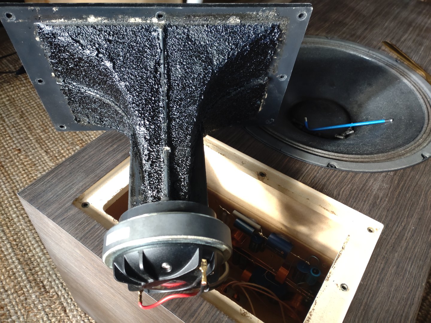

Det som overrasket mest var mangelen på hornlyd. Fryktet en litt hard klang, men den var heller mer varm og naturlig. Her bidrar muligens Luxman noe. Må tilføye at jeg foreløbig ikke har gjort noe tiltak med demping av hornet. Har vært inne på tanken om både sandfylling og blygummi. Tiden vil vise.
Levde sammen med Klipsch Forte en tid, og fra minnet ligner disse. Artig med dynamikk - og sitte på første rad igjen:)

Jeg har dempet hornet med flytende asfalt og lakkert det utvendig sort matt. Har ikke sammenlignet med udempet horn!
