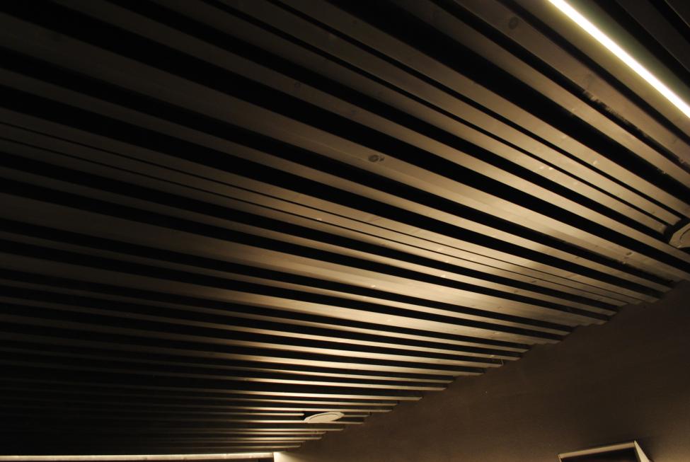

Taket består av mange planker som er satt opp på tvers, med ca 25 mm mellomrom mellom hver. I tillegg er det 3 ulike dybder på de tversgående plankene; 25mm , 50mm og 75mm. Over plankene er det hulrom med masse rockwool.
Her skal det være et bilde av taket:

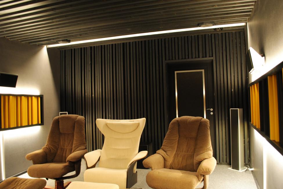

Frontrekken:
Fra "godstolen"
Bakvegg/tak
Sett bakfra
Taket, med skrå
Side/bakhøyttaler

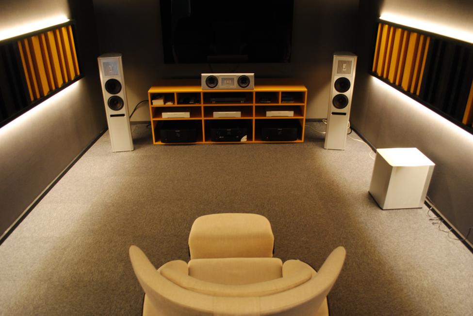

Cirka mål hos meg:
Fremme: 2,05 meter høyde - 3.10 meter bredde
Bak: 2,65 meter høyde - 4,20 meter bredde.
Arealet av rommet øker proporsjonalt med roten av "det gyldne snitt" utover i rommet fra frontveggen, etter råd fra Cardas. Cardas er i utganspunktet stor fan av alt som har med det gyldne snitt å gjøre, noe som kan ses på logoen, blant annet.

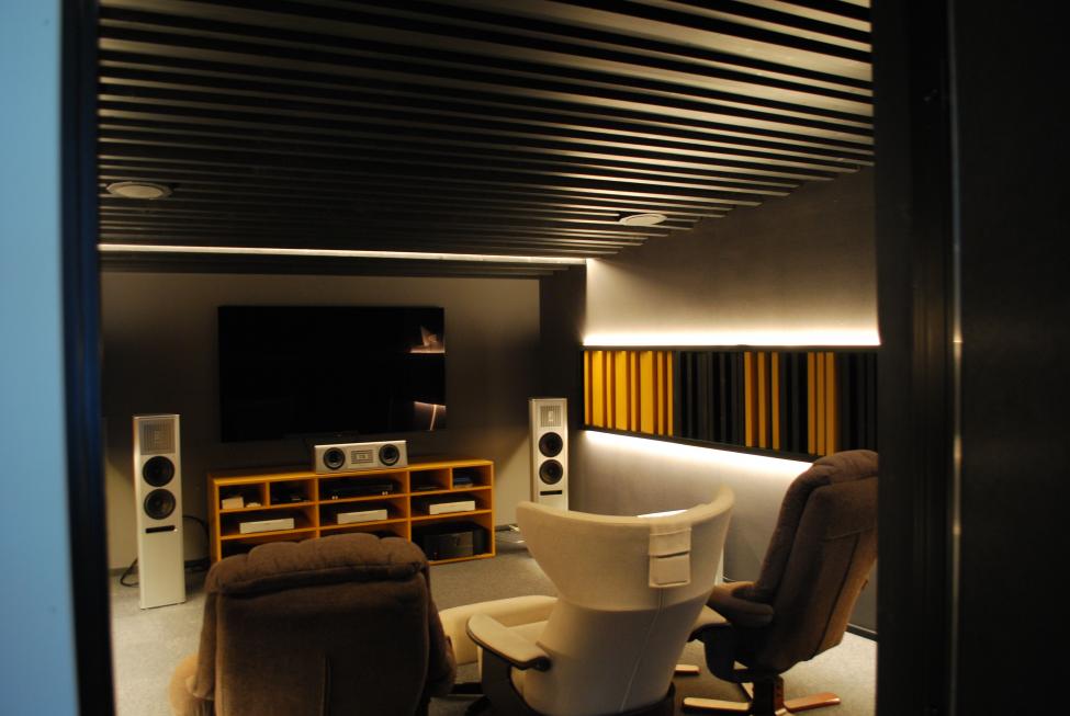

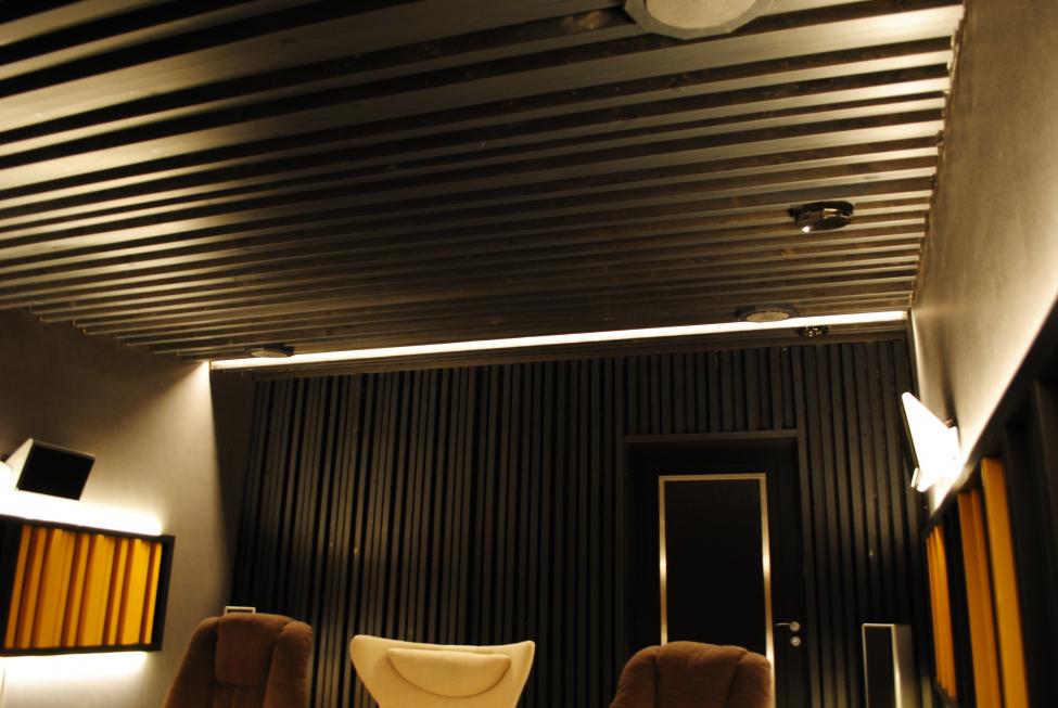

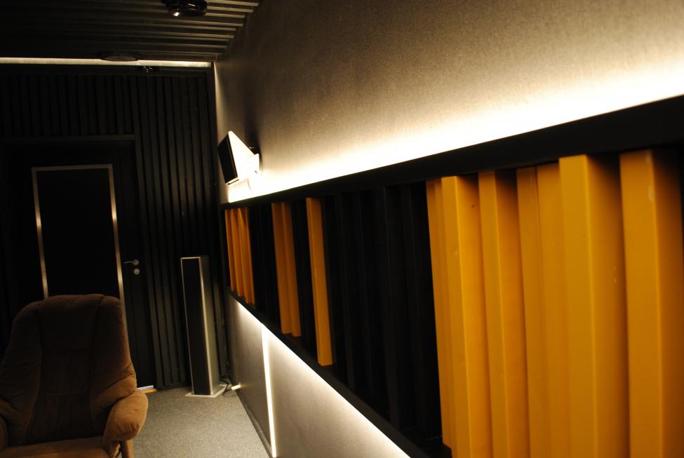

På sideveggene er det også et lag med planker som har samme bølgemønsteret:

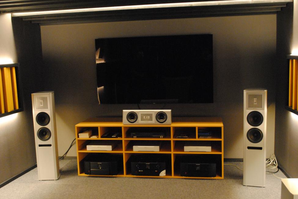

- Marantz 8802a prosessor
- Marantz MM7705 x2 (5-kanals effektblokker til atmos/surround)
- Auralic Merak x3 (effekt til front/senter)
- Panasonic sin nye 4K Blue Ray spiller
- Sony XD94 (75" TV - 4K - HDR)
- ApleTV
Høyttalere:
- Piega Coax 90.2 (fronter)
- Piega Coax Center (err..senter)
- Piega Premium 5 (bakhøyttalere)
- Piega AP3 (surround)
- Piega PS2 (2 stk sub'er, de største fra Piega)
- Speakercraft x 4 (atmoshøyttalere)

Frontrekken:
Fra "godstolen"
Bakvegg/tak
Sett bakfra
Taket, med skrå
Side/bakhøyttaler
