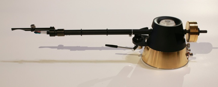

    En ting som er greit og få med, de to av disse som har utbyttbart headshell er foreløpig bare de to til Kuzma. Greit og få med dersom du med tiden skal ha en mono-pickup eller annet.
    Veldig godt poeng Vermin og nå er mono pu på vei. Om mono fungerer så bra som enkelte sier kan det bli aktuelt med en arm der bytte av utbyttbart headshell er enkelt. Om det bare er greit nok så kan Kuzma fungere, men litt for mye styr med å bytte regelmessig. Ikeda (for tung?), SME, Ortofon, EMT og Viv har jo armer som fikser dette, andre jeg bør sjekke?
    Minutten
    15.12.2007
    8.486
    3.491
    Og den kan settes løst på spilleren uten armbord.
