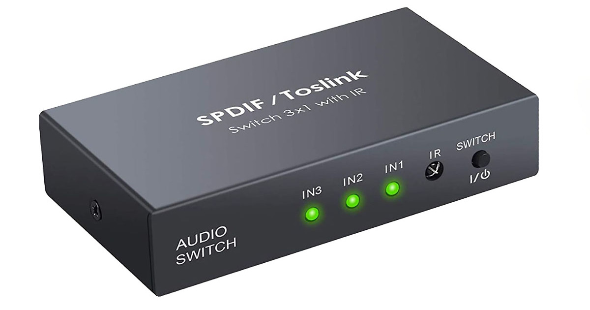

Toslink-switch før dac? Har en ubrukt som du kan overta vess det e en mulig løsning
det e noe ala denne
det e noe ala denne
Tusen takk for det. Kan hende jeg kjøper den av deg. Skal se om det kommer inn noen alternativer til CCA først.

Ok,har kjøpt den førr lenge sia på ebay,trur den va latterlig billig. Det blir symbolsk i så fall..

Hei,sjekka den nettopp,får ikke liv i fjernkontrollen men e bryter på enheten. Du kan overta den gratis vess du vil ha den.
