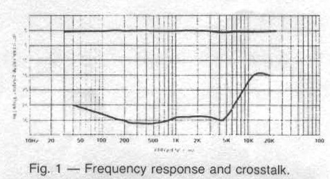

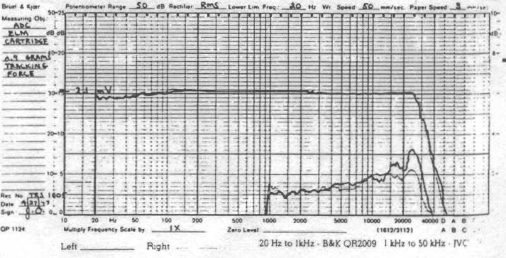

    Her er litt teknisk info for begge:
    ADC: PU test av AudioFile:
    ADC: Sluttest fra produsent

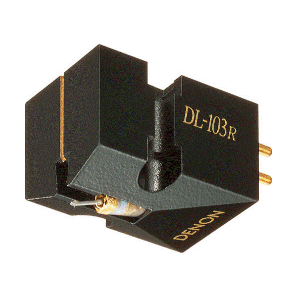

    Samme for 103R
