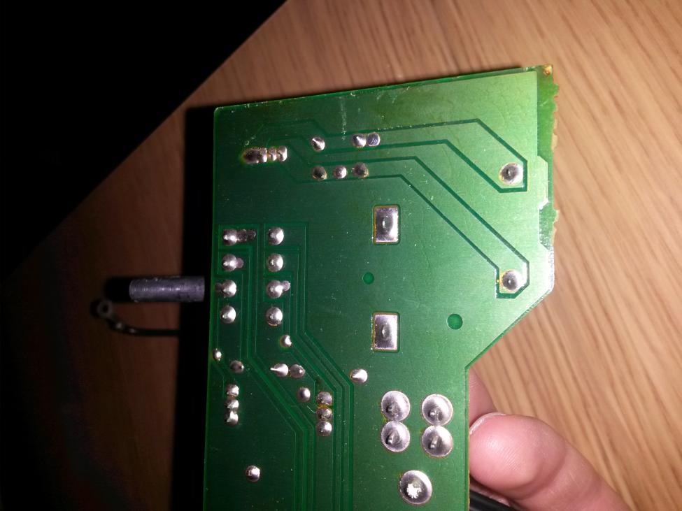

Hei.
Sliter litt med volumet på min gamle traver, Denon PMA S10 MK2.
Nivået er ofte veldig forskjellig i kanalene, og dette bedres med å vri frenetisk opp og ned på volumet, nivået retter seg igjen da og musikken kan fortsatt nytes.
Uten at jeg er noen teknikkguru skjønner jeg såpass at volumpotentiometert muligens begynner å ta kvelden. Har prøvd med kontaktspray, men ingen nytte. Feilen er periodisk, men det nytter alltid å enten skru volumet mange ganger opp og ned, eller la forsterker stå en stund kald.
MEN, i min søken etter ny del, stopper det opp.....
Delen er fra ALPS, det står følgende tekst oppå potentiometert: 724t 30KBX2. Festet med 4 pinner. Bilder ligger vedlagt.
Har søkt overalt, men finner ikke tilsvarende del.
Er det noen av dere teknisk anlagte medlemmer som kan si meg hvilket potentiometer jeg kan erstatte dette med??
Etter diverse søk på nett kan det virke som flere PMA forsterkere fra Denon bruker samme delen, men ingen finner leverandør.
Noen tips?????

Se her.. mulig du finner noe.. Er ikke noe kjent med volumpotmetre.. men 30K er vel motstanden.. X2 er vel Dual? og noe annet... du kan jo prøve og relodde kontaktpinnene på printet..en sprø lodding oppfører seg forskjellig når det er kaldt eller varmt.. verdt et forsøk tror jeg..
Alps Potentiometer RK27 Motorized 10K 50K 100K Pot Log O Linear RK27112MC | eBay
http://www.hificollective.co.uk/components/potentiometers.html
http://www.hificollective.co.uk/images/noble.pdf En dropp in som passer muligens.. dette er bare potten da..
Her er det kansje litt hjelp og finne...
http://www.diyaudio.com/forums/solid-state/227623-help-me-please-potentiometer-problem.html
sense..
HAREPUSEN
04.11.2009
3.197
2.672
telemark
Tror både hi fi collecktive uk og partsconnexin ca ,har den ellr lik , de pleier være byggd opp lik vanlige 3 pins potter bare de to ytterste pin her er sikkert 10k out til tape eller lign
Mulig kan du bruke motoren og kjøpe potten alene ? sjekk om det er noe pdf å laste ned

Husk at volumpotmetre må være Logaritmisk. VH. Bernt
