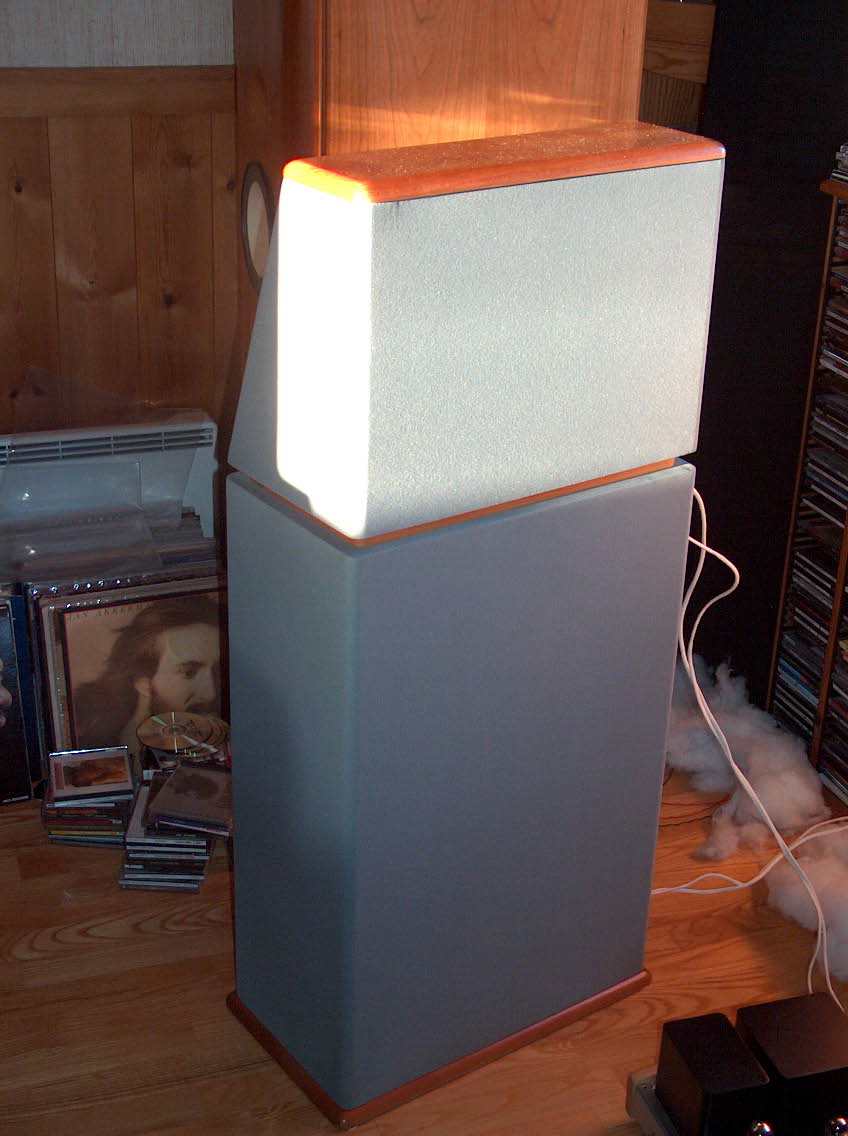

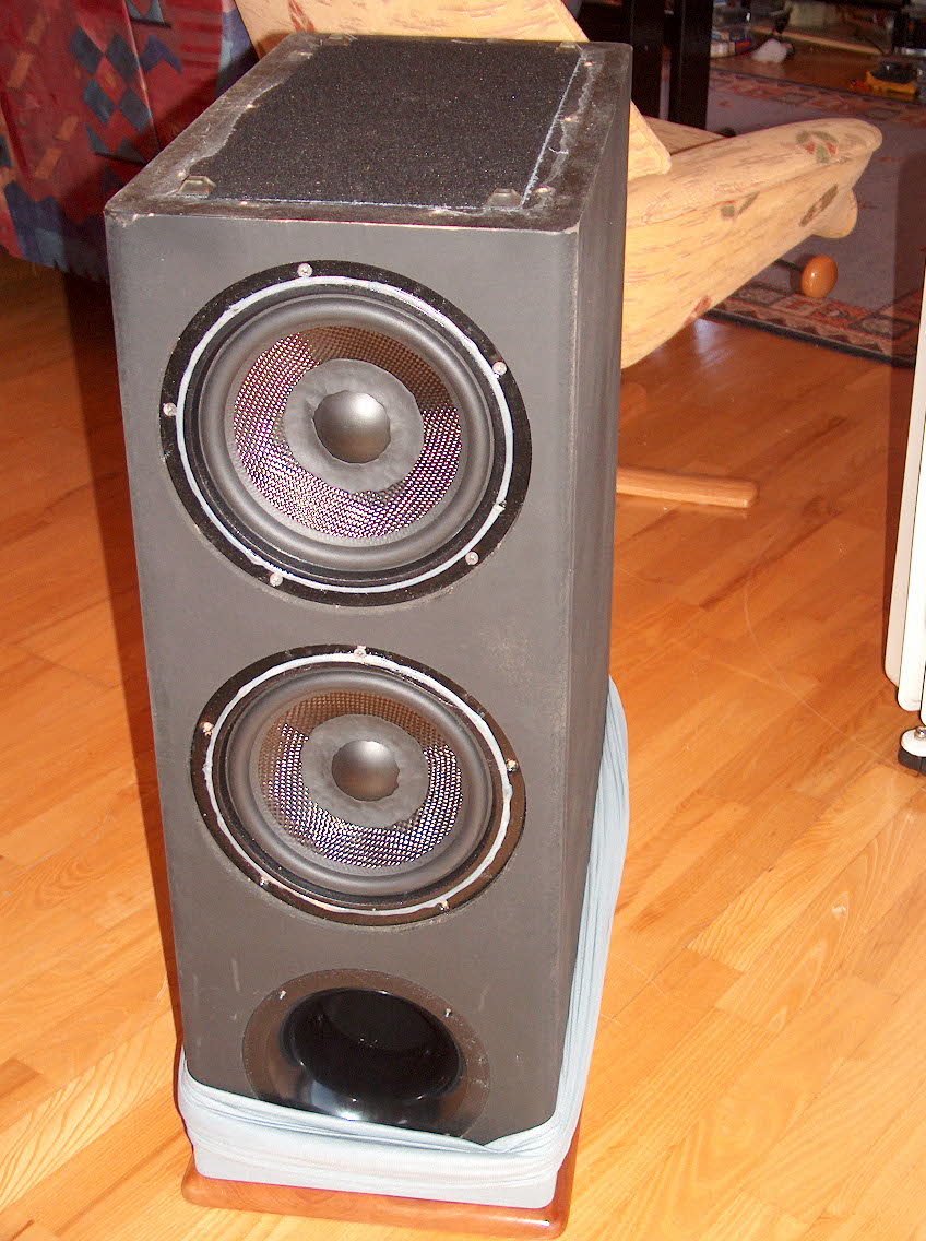

    Slik ser de ut med stofftrekket:

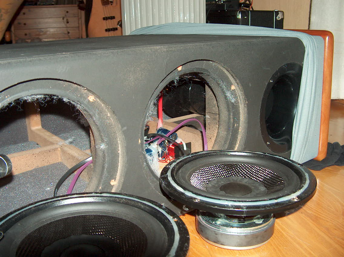

    Her er basseksjonen med buksene nede:
    Rune S
    13.04.2002
    4.569
    1.241

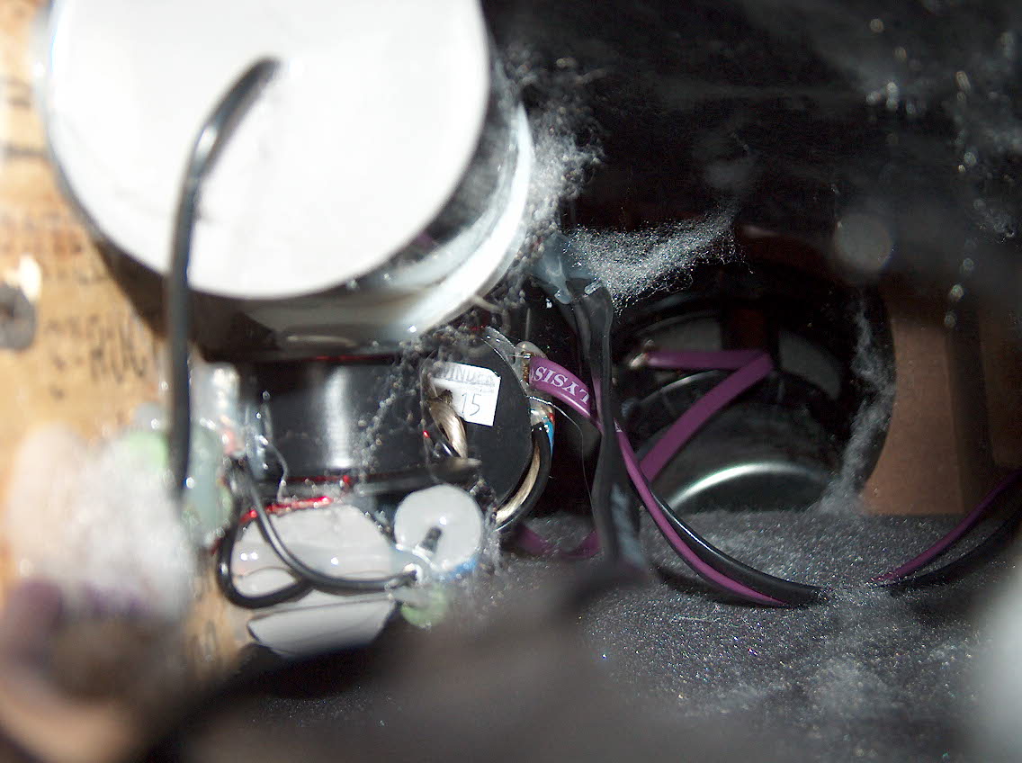

    Innvendig er de på en måte inndellt i 3 like store kammer,selvom man kan diskutere hvor mye "kammer" de MDF rammene utgjør.Frontbaffelen er ca 5,3 cm,sideveggene ca 2 og avstiverene/MDF-rammene innvendig ca2.8cm . Bassrøret ca 33cm langt inkludert munningene,diameter på røret er ca 10cm og de ekspanderer ut til 15cm diameter ved avslutning av munningen,likt i begge ender av bass-røret.
    Dette er vel da hva Albert kaller en Triple-chambered hybrid transmission line
    Ikke så lett å se helheten innvendig av bildene:

    Kanskje litt bedre her:

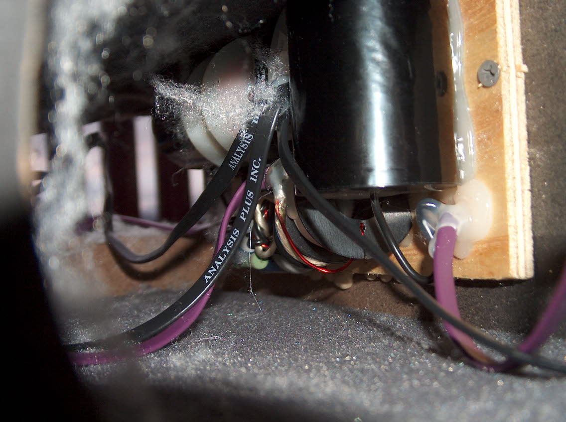

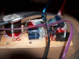

    Her er delefilteret til bassene :
    Rune S
    13.04.2002
    4.569
    1.241
    Jeg kommer ikke til å demontere delefilteret,men vil jeg likevel kunne måle de rette verdier på spolene når det hele er koblet sammen?
    Skal se om jeg ivertfall får det ut av kabinettet ,og prøve å lage en skisse av hvordan det er oppbyggd.Vet at Albert snakker en del om 24dB filtre,men han sier også en annen plass at de ligner mer på 1 og 2.ordens.... ? Jai ikke forstå ::) 8)

    endring av komponenter dvs fra elektrolytt til polyprop er generelt en sikker oppgradering og du går normalt ikke på noe skjær når det gjelder endring av tonal balanse. det ser nesten ut for meg som om kondensatorene i ditt bassfilter var glattfolie( elektrolytt). Noen kondensatorer merker/typer kan nok også subjektivt sett gi inntrykk av og spille høyere
    bytte av spoler til typer med mindre dc / bedre egenskaper ( tykkere tråd/ foliespoler event trafo spoler) er selvsagt også en stor forbedring , men iogmed at du her lett kan endre output ( seriemotstanden) er nok det en større risikosport. Uansett er det nok verdt det.
    Delefilteret er normalt sett et resultat av lange lytteseanser og finjustering . hadde produsenten hatt muligheten for og forsyne seg fra øverste hylle dengang han valgte filter - kan det hende han hadde valgt litt andre verdier - nettopp pga. hva jeg nevnte ovenfor.

    Takker for tips! Men mine intensjoner er absolutt IKKE å begynne og modifisere delefilteret i desse høytalerene.Jeg vil som sagt ha større følsomhet enn VR4ene har.Det finnes helt sikkert bedre delefilterkomponenter,men man kan ikke øke følsomheten i VR4ene med det,og jeg rører heller ikke et delefilter sammensatt av Albert eller hos Audio Note ;) Alle andre merker hadde sikkert ikke gjort meg noe,men det finnes de jeg har litt mer tro på enn andre :D
    Der er mange andre verdier for eksempel en spole har enn kun Henries som du er inne på,og da begynner det etterhvert å bli temmelig komplisert.
    Grunnen til at jeg kikker inni desse VRene er for eventuellt å bruke noen av ideene i min kommende 3-veis.
    Generelt er jeg stor tilhenger av enkelhet,og tror at i utgangspunktet kommer de høytalerene jeg skal sette sammen til å bestå av 1.ordens filter,men jeg hører klart og tydelig at Albert har et viktig poeng med overlapp mellom elementene ved så slakk avrulling.
    VS høytalere klarer faktisk i mine ører å spre lyden som en omvendt mikrofon,og jeg begriper ikke hvordan han får det til med så mange elemeneter.Det låter akkurat som der står kun et element omtrent midt i overgangen mellom topp og bass-seksjonen,som sprer lyden i en boble form,og dette er et av de viktigste parameterene som gir meg slik virkelighetsfølelse når jeg hører på desse høytalerene.Man kan stå 90grader off-axis og "se inni studio".Ingen annen høytaler jeg har hørt har slik jamn stor spredning og sammenheng off-axis.

    Nå er vel dette en 4-veis konstruksjon, eller muligens 3,5-veis?
    Og nettopp det er et poeng når du tenker på følsomhet.
    I en treveis vil du på en eller annen måte, måtte kompensere for bafle step. Gjøres dette i delefilteret kan det bety 4-6dB i tapt følsomhet. Men da er det ikke snakk om 1.ordens filter i all sin enkelhet lenger.
    I stedet kan man altså sette inn et 4. element som kompenserer for baffle step, noe som betyr at du beholder følsomheten til basselementene, men ikke "tjener" noe.
    Noen konstruksjoner er tiltenkt å benytte rommets akustikk til å kompensere, ved at høyttalerne må stå tett på bakvegg eller i hjørne. Ulempen er at dette ofte går utover mellomtonen pga refleksjoner fra veggene.
    En siste mulighet er å gjøre dette aktivt, med en eller annen form for eq i bassen, eller benytte aktiv deling og legge delefrekvensen der hvor baffle step er, og vha biamping kompensere med høyere gain på forsterkeren til bassen.
    En annen ting; det bassfilteret du har tatt bilde av er da ikke 1.ordens?
    Men muligens er det benyttet 1.ordens til diskant/mellomtone.
    Jeg vil tro denne konstruksjonen er tatt nærmest til det ytterste når det gjelder følsomhet kontra frekvensrespons. Skal du oppnå høyere følsomhet må du forvente at det betyr å forsake andre ting, først og fremst dypbassen.
    Alle høyttalere er bygget på prioriteringer og kompromisser. Det perfekte finnes ikke.
    BTW: Tangen sin nye sak virker jo interessant!

    Filtrene er akustisk 4.ordens ifølge Albert,men mener jeg har lest en eller annen plass at de ikke er oppbyggd som tradisjonelle 4.ordens .... ? Her fannt jeg det :
    Proprietary circuits form steep 24 dB acoustic crossover slopes at specially selected frequencies without the penalties of induced ringing and excessive phase delay.The architecture of the circuitry resembles first and second order filters combined with Zobel conjugate compensators in parallel.
    Står en hel del mer her: http://www.vonschweikert.com/techspecs/2.php
    Ellers veldig enig med deg i at det perfekte ikke eksisterer. Grunnen til at jeg har åpnet opp denne høytaleren er fordi de er et av de aller beste kompromiss jeg har hørt,og jeg forstår ikke hvordan Albert har klart å få en 4veis høytaler til å låte som en omvendt mikrofon.Med andre ord en punktkilde med jamn spredning av alle frekvenser rundt det punktet,nesten som en perfekt fulltone.

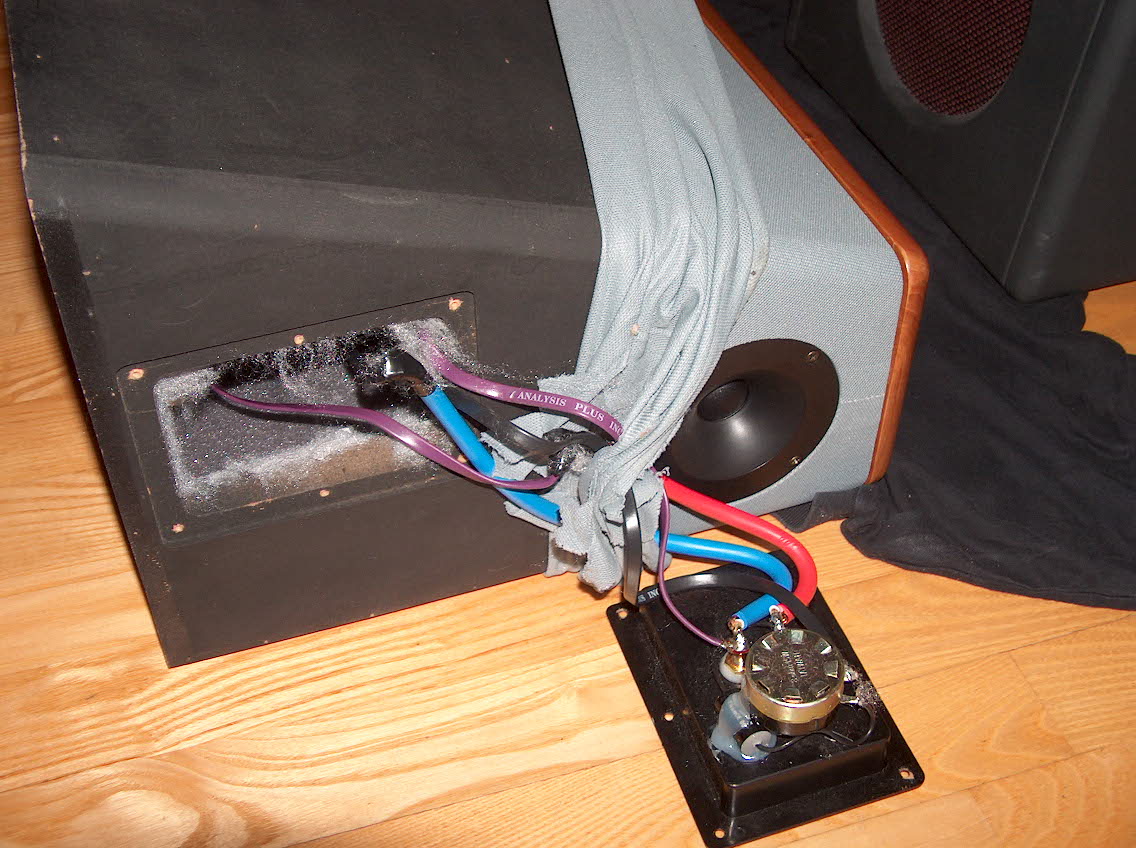

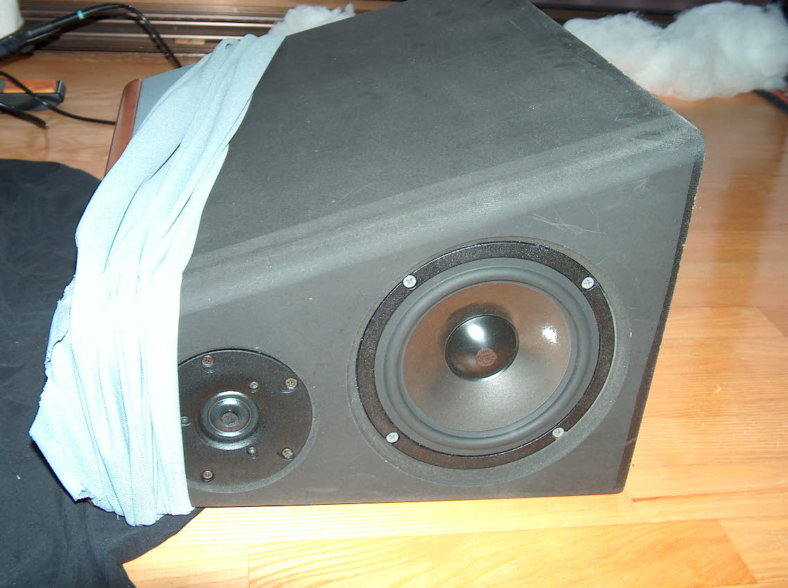

    Fortsatte med litt mer slakt :
    Rune S
    13.04.2002
    4.569
    1.241

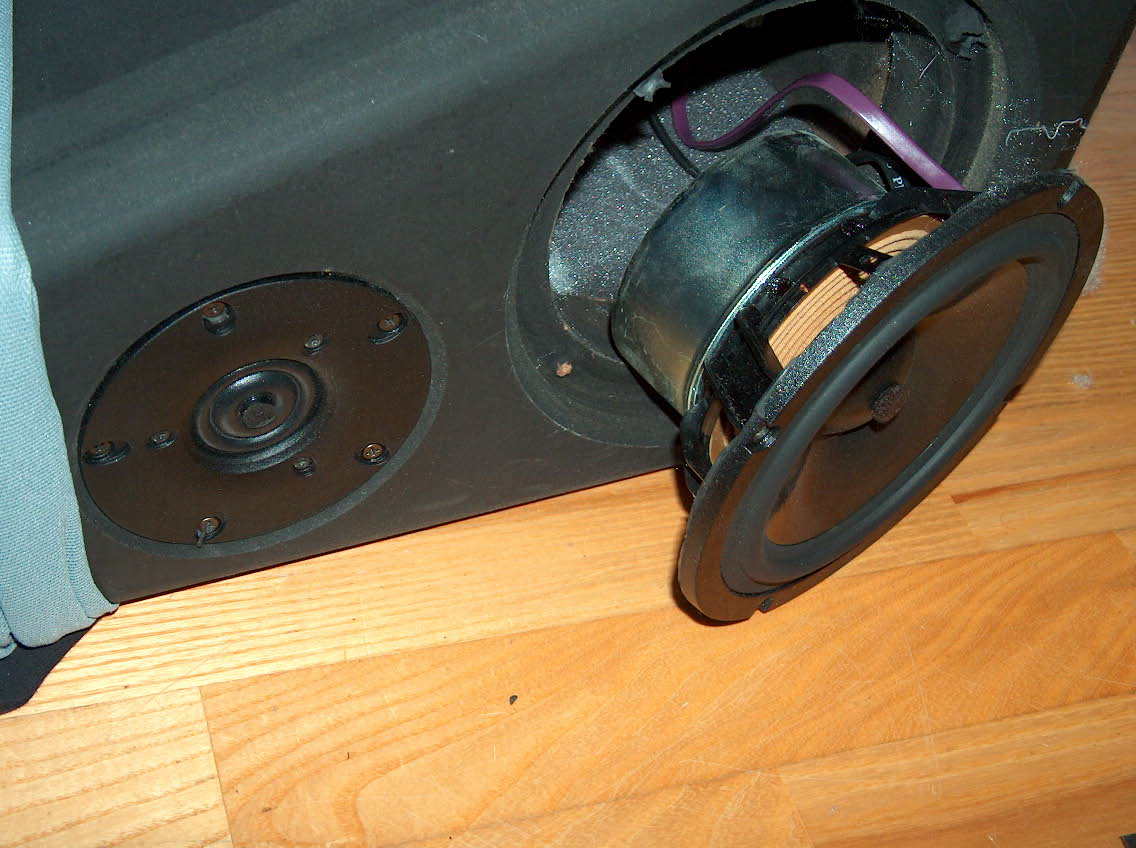

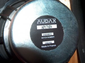

    Ser ut som Albert har fjernet "spissen" i ringradiatoren,og limt på noe filtlignende både der og på mellomtonen:

    En herlig mellomtone :

    Filteret sett fra baksiden:
    Rune S
    13.04.2002
    4.569
    1.241
    Var igrunnen tenkt å prøve ta ut filteret,men det er såpass godt limt og fastskrudd at jeg tar ikke sjansen på å begynne bryte på det.
    Tror jeg satser på å begynne på bar bakke med den 3-veis jeg har planer om,og ikke prøve å kopiere Albert som jeg tenkte ved starten av tråden.
