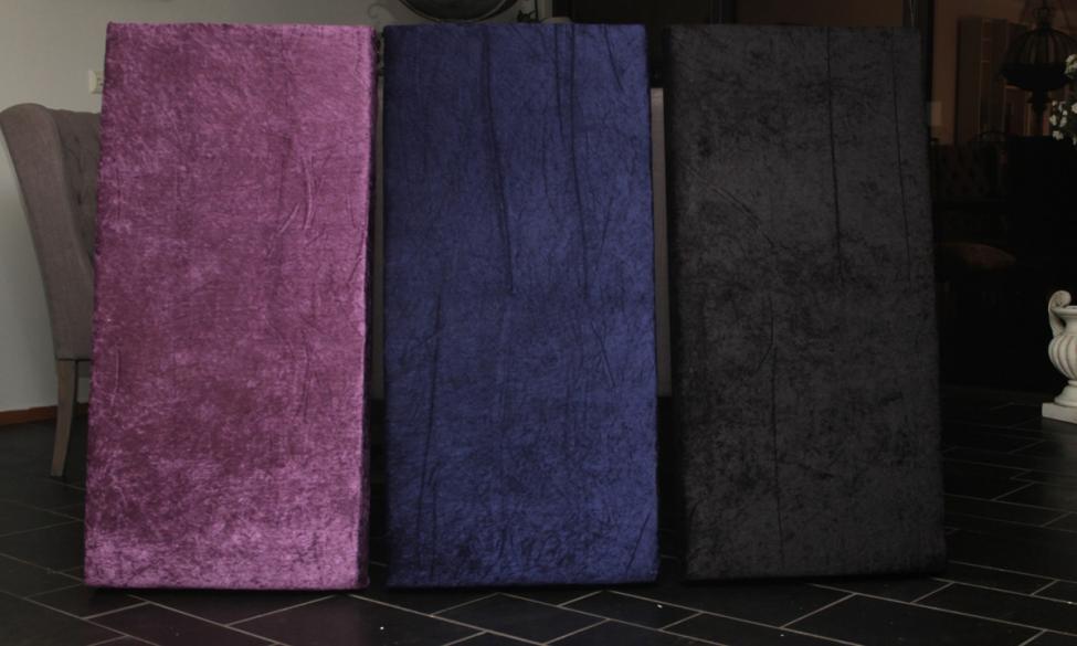

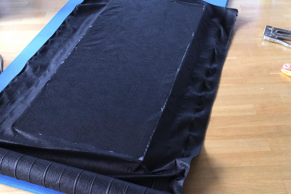

Det ble valgt 70mm som et kompromiss ifht total tykkelse, platene har også 50mm luft bak som da gir 120mm totalt.
24x48mm taklekt ble brukt, barkduk spent over og 70mm FlexiA lagt på toppen. Det hele trukket med tilbudsvarer fra Jysk :)
Totalt 12 plater er brukt og sluttresultatet ble helt ok :)

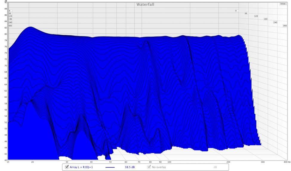

De platene har ingen iffekt i det området du har valgt på vannfallet. Det ser jo allikevel veldig bra ut! Men det er ikke dempingen som gjør at det vannfallet ser så bra ut :)
EDIT: Simulerte platene dine dersom du er interresert :) over 0.8 i koeffisient er bra demping.
Multi-layer Absorber Calculator
Takk for link til simuleringssiden :)
Du har rett i at vannfallbildet ikke viser relevant område - jeg husket feil og trodde i farta at bildet viste hele frekvensområdet men ser nå at det er avgrenset til 400hz :eek: Så mye for å svare hurtig ;)
TS meldte om "knust glass / uro" i øvre frekvensområde og det var med bakgrunn i dette at jeg foreslå tiltak ala det jeg gjorde selv for 1.refleksjon.
