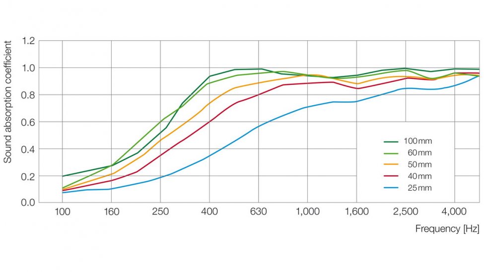

5 cm er veldig mye bedre enn ingenting mtp å dempe ubehagelig ekko i rommet. Et par cm ut fra veggen gir en penere skyggeeffekt + litt bedre effekt nedover i frekvens. Vi har et kvadratisk barnerom som var helt krise å oppholde seg i. La ecophon i hele taket (systemhimling som på kontorer), og det gjorde enorm forskjell i riktig retning. I et slitsomt rom er kanskje etterklangstiden opp mot 1 sekund. Dvs at lydbølgene reiser ca 340 meter før styrken har avtatt betydelig (60 dB). Tenk deg at du slår en bordtennisball så hardt at den beveger seg 340 meter i rommet før den stopper. For å hindre den i å gå 30 ganger frem og tilbake (evt via gulv og tak) trenger ikke alle flater å dempes, men kanskje deler av to tilgrensende vegger og taket. Hvis du skal ha godt stereoperspektiv når du lytter til musikk er det imidlertid viktig med symmetri.

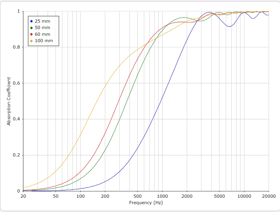

Det er viktig å være klar over at slike målinger nesten alltid er basert på etterklangstid. Da er de rimelig nøyaktige til veldige store rom, men målingene stemmer derimot dårlig med hvordan effekten blir i mindre rom og som er aktuelt her.
Under er en graf av hvordan effekten av ulike tykkelser basert på omtrent tilsvarende luftstrømningsmotstand som rockfon industrial plater.
Vis vedlegget 554917
Aiai. Ser ikke like flott ut da nei. Mitt beskjedne mål får være å fjerne det værste av ekkoet (i en stue med mye harde flater) og leve med at det ikke blir optimalt.
