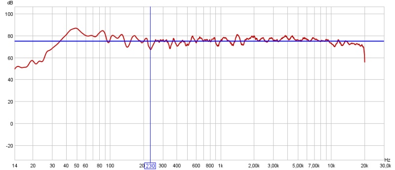

Hvor store skal avvik være før man bør begynne med tiltak i rommet?
Det største avviket jeg har målt meg frem til er +9db ved 50Hz. Ellers ser det ganske bra ut.

Her er grafen jeg fikk etter min måling.
Komentarer taes i mot med takk.
-Nex

Kan du ikke heller skalere Oppover med mindre steg enn -20 til 100? Prøv f.eks. med 40db til 100db så ser du lettere selv også avvikene. Grafen blir ikke like pen men du får frem sannhetene...slik det er nå ser det ut som om du har hopp på over 10-12db over hele fjøla.

Grafen til nex bør skaleres om ja. Men jeg vil legge til at jeg synes det er et brukbart utgangspunkt til å få det meget bra i bassen. Det er det totale fravær av dype dipper som ser bra ut. Disse er nemlig umulig å bli kvitt. Jeg regner med at du har målt med et langt vindu i impulseresponsen for å få korrekte målinger helt ned til 20 Hz? Litt EQ på peaken ved 40-50 Hz og så litt heving mellom 30-40 Hz alt etter hva høyttalere tåler, så burde det bli bra. Kan også se ut om du trenger litt demping av bassrefleksjoner fra 90-230 Hz også. Dette burde ikke være så omfattende tror jeg.
Hva slags måleprogram bruker du?

Det ser ut som du høyttaleren er litt tilbaketrukket i nedre mellomtone 2-300 Hz. Hvis du hever nivået der kan det hende at du får mer rytmisk driv og en strammere bass - og samtidig litt mer varme og kropp til stemmer og instrumenter og romklang.
Hvis mulig bør du unngå å glatte målekurven under ca 100 Hz. En glatting her kan skjule ting som øret oppfatter.
Det gjør ikke noe om nivået i bassen er høyere en i diskanten. En høyttaler som måler flatt i et rom vil låte altfor lyst, og et fall på 2-10 dB fra 100 Hz til 10 kHz må som regel til for å gi et nøytralt lydende resultat. Det som er viktigst for tonal nøytralitet er at kurven har et nogenlunde jevnt forløp uten topper og daler.
Du har en skarp avrulling (høy Q) i bassen rett før den faller av. Denne er så lavt i frekvens at den ofte vil ha liten påvirkning på musikken. Men dette kan gi litt "on note bass" tendenser på låtmateriale med mye dypbass. I så fall kan det være på sin plass med litt EQ som gir en mer forsiktig avrulling.
Men generelt sett så ser jo dette bra ut!

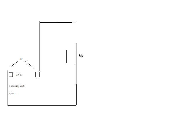

Har brukt målingene til å optimalisere høyttaler posisjoneringen. Stua har L- form (se mongo skisse) Høyttalerene må stå der de står (hilsen min bedre halvdel) Så andre rom-tiltak må vel benyttes :)
