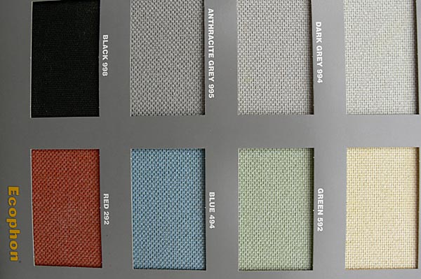

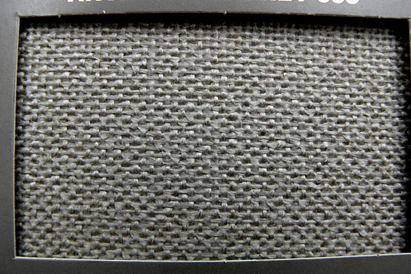

Legger ut tre bilder av noen prøver jeg har liggende fra Glava(ecofon) etter ønske fra en via PM.
Den sorte har en litt mer finvevd struktur enn de andre fargene
Mvh.KW

Hei!
Takkar for bileta KW, eg fann ikkje nokre gode på heimesida deira. Har dei ikkje ein variant i kvitt og? Dei såg ikkje så verst ut dei der. Eg køyrer førebels udempa heime hjå meg. Har du fått godt utbyte av dempinga hjå deg?
Mvh Kjetil

Hei!
Jeg mener bestemt at det hjelper, men uansett så står mine ht. ganske gunstig plassert ut i fra vegger.
Ca.1,5 m fra frontbaffel til bakvegg og litt over en meter fra sentrum av samme til sidevegger.
Jeg har to stykker Furutechpaneler på side/foran hver ht.
edit: Det er ikke slike som er avbildet på prøvene jeg benytter.
