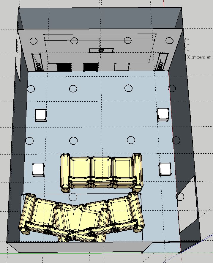

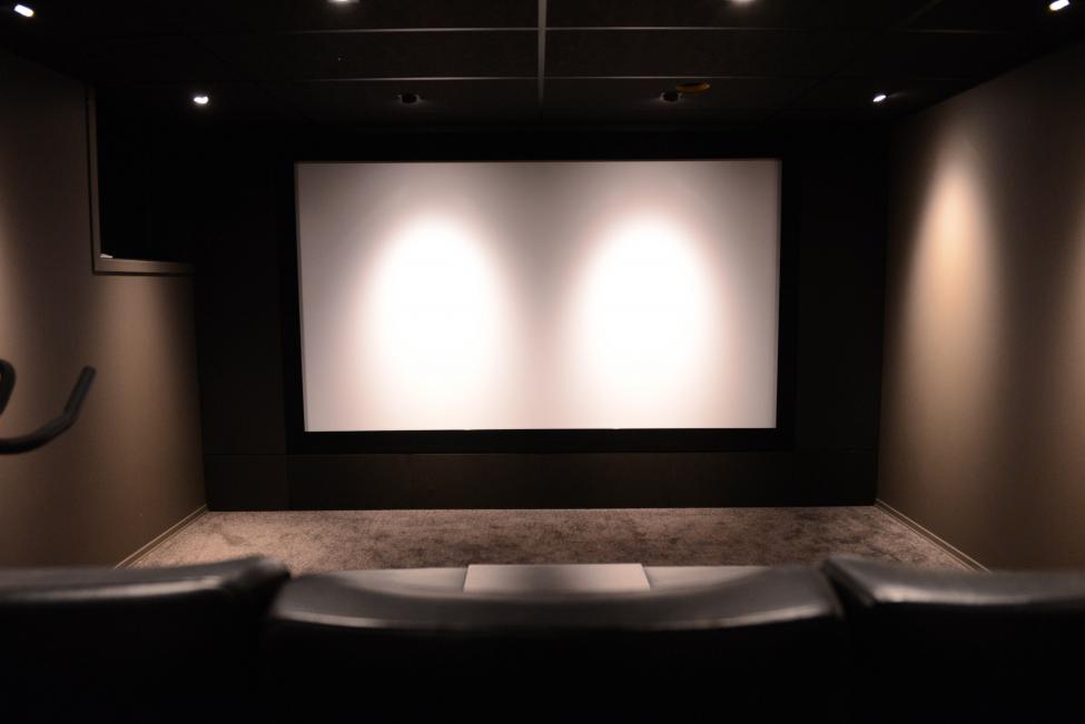

Jeg har nå hatt en hjemmekino i snart ett år. Den har blitt mye brukt og jeg er stort sett fornøyd. Det er en rom i rom løsning som er helt avskilt fra resten av huset. Jeg er veldig fornøyd med lyd dempingen dette gir. Men når det kommer til akustikken så er det mye å gå på. Jeg opplever flytterekko i dette ubehandlede rommet som meget dårlig og lydene henger igjen i en evighet når jeg klapper litt forran i rommet eller når jeg setter en film på pause så hører jeg lyden en stund i rommet. Jeg ønsker å gjøre dette med akustikk skikkelig og kan gjerne bruke noen kroner på det også, men jeg har mest lyst å få det til på første forsøket så derfor spør jeg dere om litt råd.
Det jeg foreløpig har sett for meg er å lage meg egne 5 eller til nøds 10cm rockwool industrial plater og lime dem oppå en ramme av 48x30mm lekterog så trekke det hele med sort filt. Dette for å plassere på sideveggene, men hvor skal jeg plassere dem? Jeg har som dere ser venstre og høyre høyttaler plassert helt i hjørnet av rommet, dermed vil vel første refleksjonen være omtrent helt ved siden av høyttalerene. Men jeg vil jo flutteren til livs. Hvor mange 120x60 plater skal jeg bruke og hvor plasserer jeg dem. Rommet er listefritt mellom systemhimling og vegg. Kan dette skape ekstra refleksjoner øverst i hjørnene. Burde det være isolert med skråkuttet skumplater her?

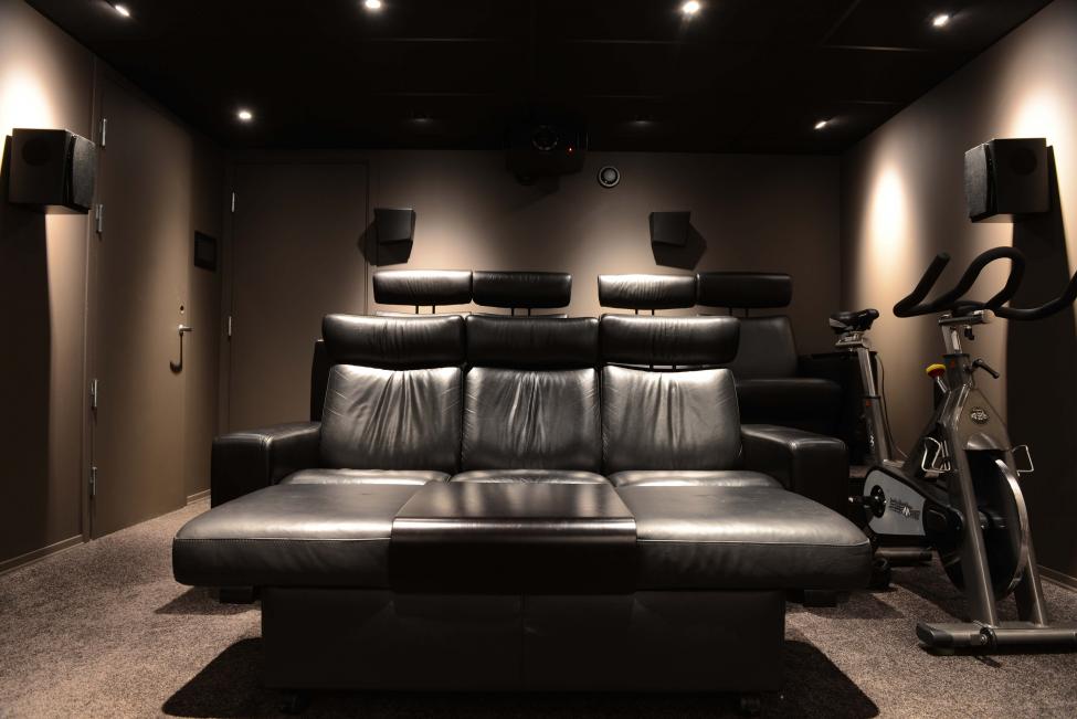

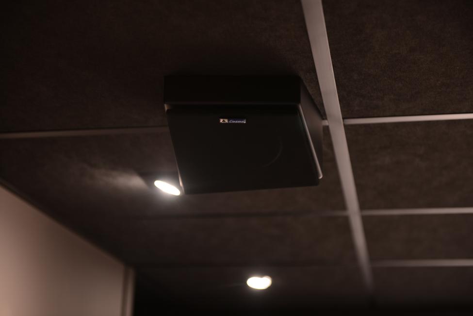

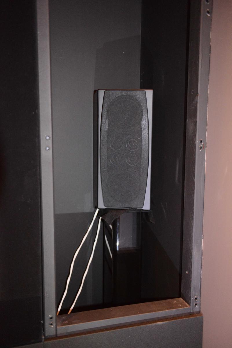

Her er noen bilder av rommet:
Størrelsen på rommet er:
539cm langt x 383cm bredt x 214cm høyt
Avstand fra senter sitteplass på fremste rad til LR høyttalere er ca 4 meter

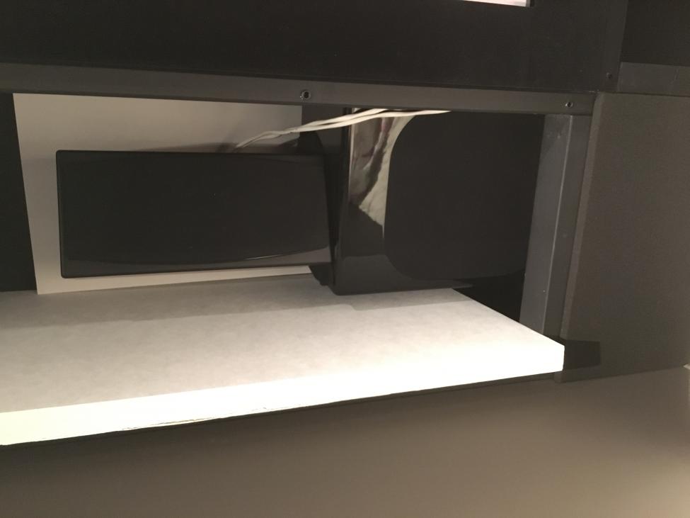

Disse har jeg plassert forran bak lerret ca 92 cm inn fra hver sidevegg, dette pga jevnest frekvensrespons. Ønsker på sikt å bytte disse ut. Men til hva da? Ønsker sterkt å ha subber bak lerret pga estitikk. Men her har jeg kun den dybde på 46 cm. Kunne 4 stk Arendal Sub1 gjort susen her?

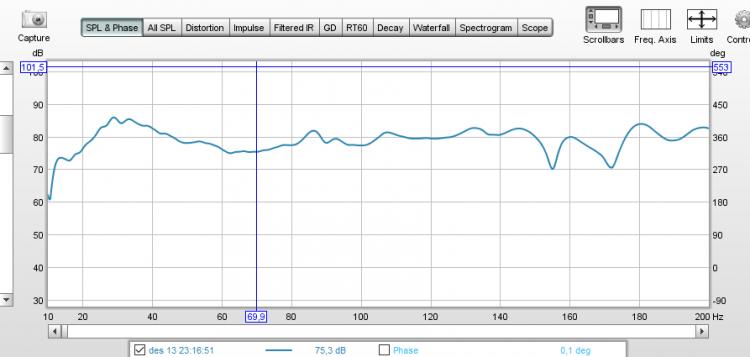

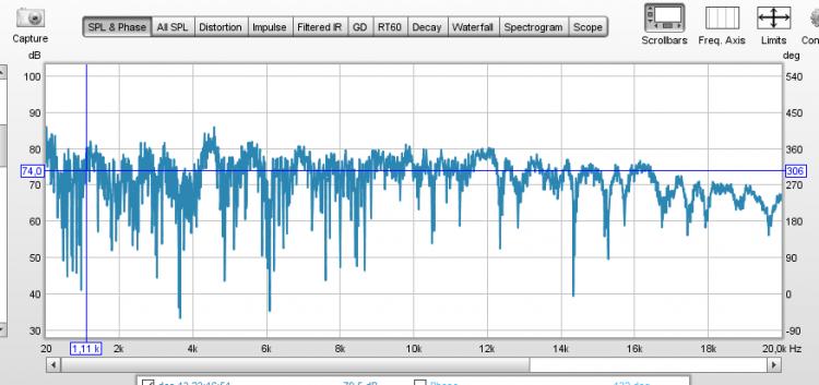

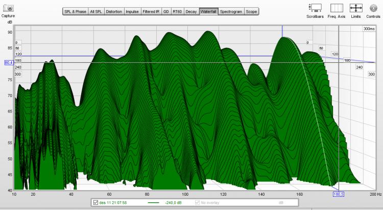

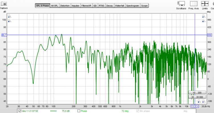

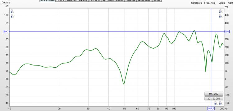

Jeg har installert REW software sammen med en UMIK-1 og prøvd å måle med mikrofon vendt mot front høyttaler og fått disse målingene:
Håper noen av dere kan hjelpe meg litt igang her, dersom dere ikke har den rette informasjonen så korriger meg så skal jeg prøve å måle best mulig. Slik jeg ser det så er dette en alt annet en bra frekvensrespons kurve og det er mye potensial. Jeg vurdere bassfelle, men har kun ett hjørne bak til dette med begrenset plass. Det andre hjørnet har jeg to dører. Bak lerret har jeg kun plassert 3 høyttalere og 2 subber idag. Det er nok plass til bassfelle eller absorpsjonsplater her. .
