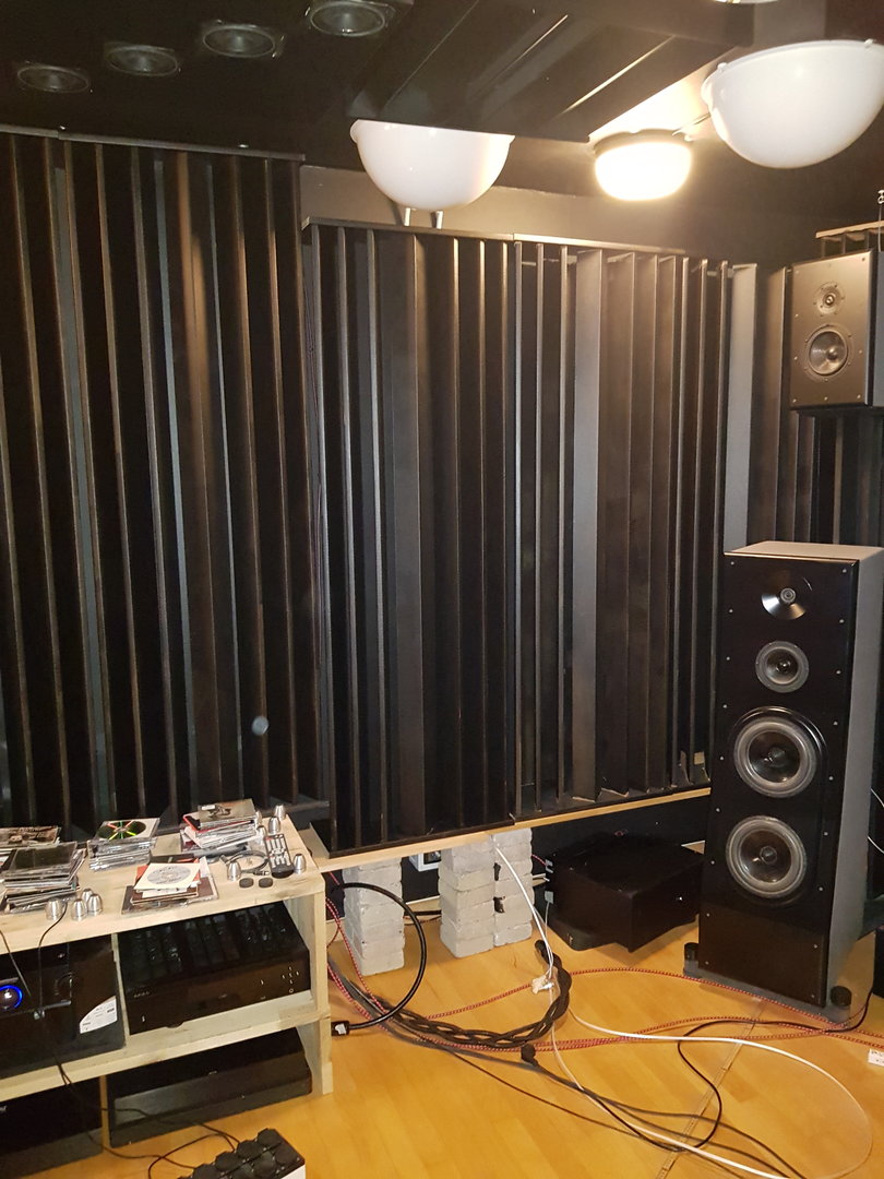

Her er min venstre sidevæg. Siden billedet er taget har jeg gjort nogle forbedringer i rummet, men sådan så det ud, da den efterklangsmåling blev taget. Jeg har blandt andet sænket stereo/surround bænken med 10 cm.
Diffuserne er en ny type, der er 25 cm dybe. 60 cm bredde. Mine er 180 cm høje 18 styk. Tre på 2 meter i højden og to på 227 cm. Det er V-wings Pap. De skal lige have en ekstra gang maling.

Jeg har også brugt diffusion på Frontvæggen, Bagvæggen og sidevæggene. Loftet har en stor del diffusere placeret også. Gulvet er bart fordi at dæmpe guvet er unaturligt, og det er en lyd refleksion vi kender så godt, og den følger os overalt.
En helt nøgen væg er ikke naturlig, men en absorbering af siderefleksionen er bestemt og absolut ikke naturlig. Man fjerner jo noget lyd, og lader andet lyd fortsætte mere eller mindre uhæmmet. Det farver lyden.
Hvis man bruger tykt nok absorbering, vil man opsuge så meget lyd, at det minder som et hul i muren, hvor lyden slipper ud, og hvem gider høre musik i det fri... Absorbering på sidevæggen er "old School Acoustic". I øvrigt har rummet brug for lyden længere tilbage i rummet.
Det skal dog siges, at har man et dårligt lytterum, kan det være nødvendigt at gå på kompromis og dæmpe sidevæggene.
