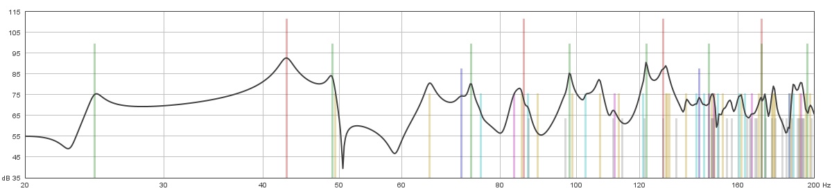

Ok. Jeg tok meg friheten med å simulere rommet ditt basert på informasjonen du har oppgitt og sånn ca øyemål på avstander. Forutsetter et kvadratisk rom med sidevegger i begge ender;
Tok utgangspunkt i at høyre høyttaler er ca 1,5m fra sidevegg (senter av høyttaler), 3 meter mellom høyttalerne og 1 meter fra drivere til frontvegg. Hodet ca 40 cm fra bakvegg og takhøyde 2,40.
De røde stolpene er stående bølger mellom frontvegg og bakvegg, de grønne er mellom sideveggene. Det er disse som utgjør de største problemene her.
Hullet mellom 50-60 hz kommer av at refleksjonen fra sideveggen(e) er ute av fase med direktelyden. Stemmer det sånn ca med kjempedrønn rundt 40-45 hz og en suckout i 50-60 hz området?
Vis vedlegget 761520
