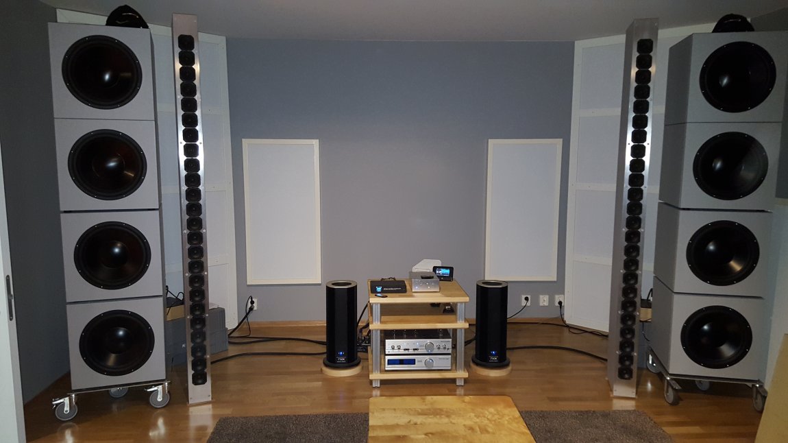

    Her er det som ble bygget etter att det vi kaller high end utstyr ble kastet ut.
    Bygde selv og ble bedre.
    Starten på den store galskapen
    Før de store tiltakene akustisk ble gjort
    brutalt med akustikk tiltak

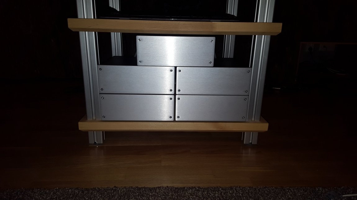

    Amper på plass
    Lynx Aurora 16

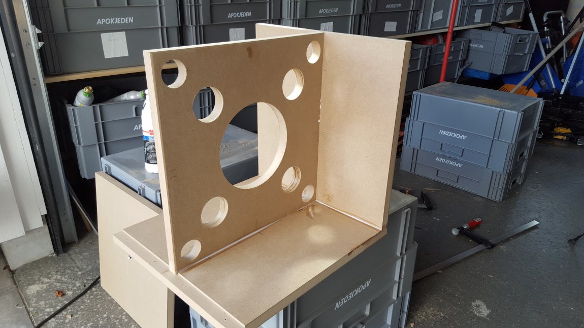

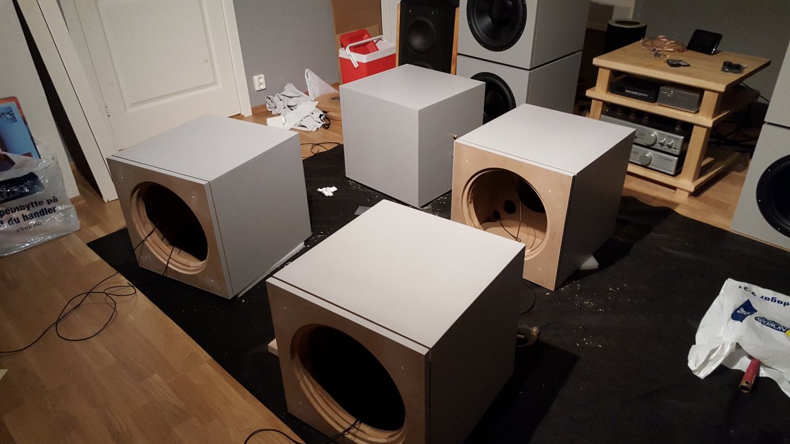

    Subb kasser under bygging
    Klar for utfresing

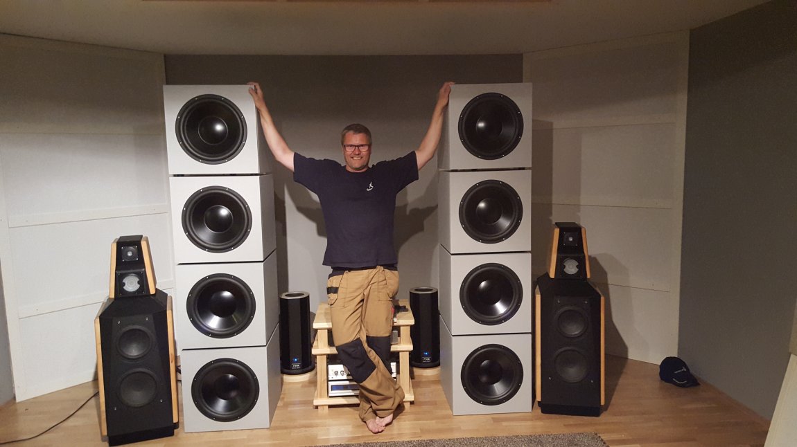

    Den gale mannen :)

    Det var rett og slett drit tøft :) skulle vært moro å lånt øret til

    MusicBear

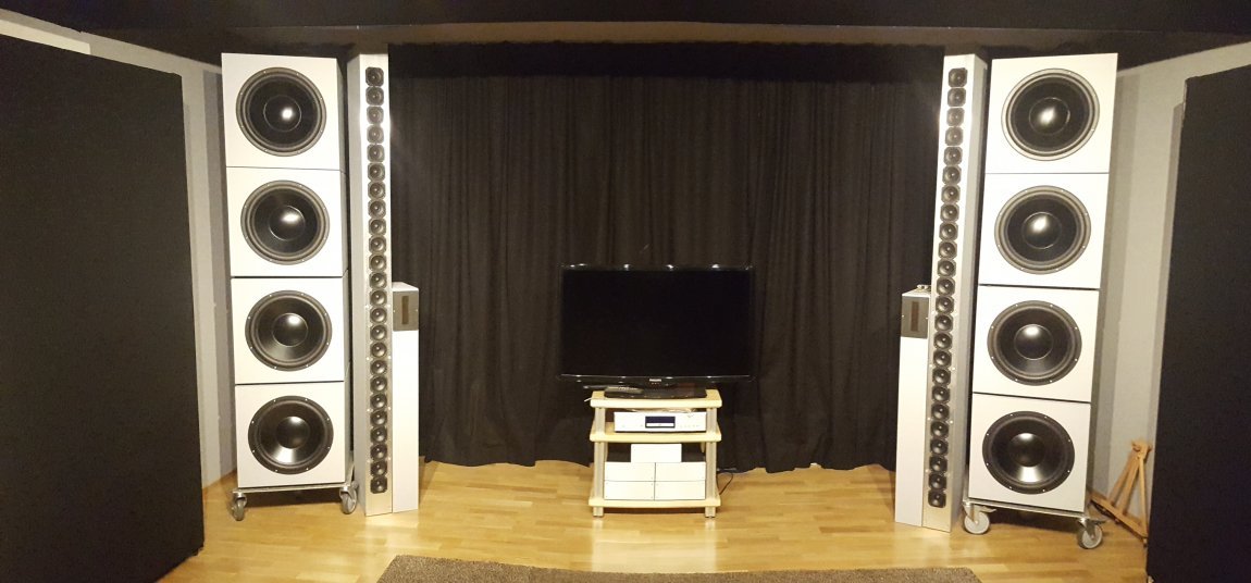

    Her er det som ble bygget etter att det vi kaller high end utstyr ble kastet ut.\r
    Looks good - good looking :)
    Gleder meg på dine vegne - må få høre de en gang!
    Eneste jeg ville tenkt litt annerledes her, er å laget diskanthusene nøyaktig like store som selve AMT diskanten, så skrudd de fast til mellomtonesøylene. Fordi halvparten av mellomtonene (i praksis) får en halv baffelvegg i tillegg, i form av kabinettet til diskantene, noe jeg antar du ikke har klart å korrigere for i delefilteret.

    Steinost:
    Flott system du har! Ingen tvil om det! :)
    Kan du fortelle litt om hva drivere du benytter, og kanskje delefrekvenser?

    Steinost:
    Sånn litt før alle ramler under bordet av alle shotene.... :)
    oks
    Deler på 150 og 3500 mener jeg å huske 24db filter.
    Er blitt mer og mer opptatt av å høre musikk.
    Men det blir snart lastet ned den siste utgaven av Jriver.
    Skal settes opp litt annerledes også, ikke noe som har stor betydning.
    Handler litt om hvordan kanalene er delt opp.

    Da har guru Thohaug fått leke seg i bua en dag.
    Vil si att resultatet er forbløffende :=)
    Sitter å gliser å hører musikk.
    Da lurer sikkert folket på hva som er blitt gjort og hvordan resultatet er blitt.
    Vell det kommer det nå en forklaring på.

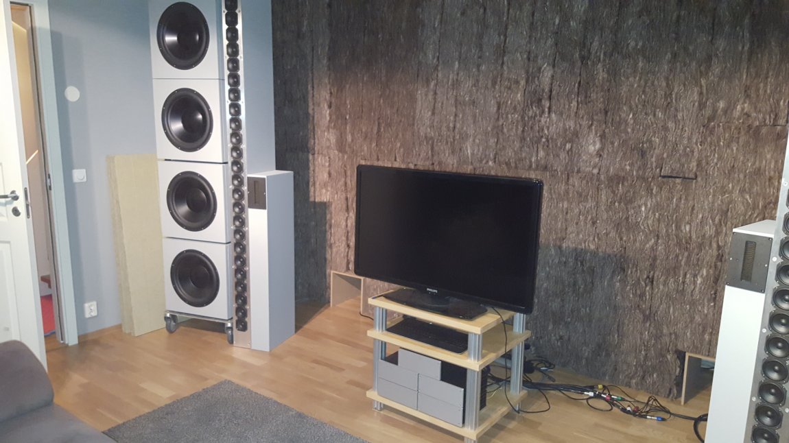

    Siste oppdatering.
    Nå blir det muligens satt inn to Jantzen 2,2mh 15AWG spoler på de 3 øvre og nedre for å senke lydbilde litt på båndene.
    Ligger litt mye oppe under taket.
    prøvde bare ved å henge en klut over de 3 øvre.
    Det ble mer "riktig"
