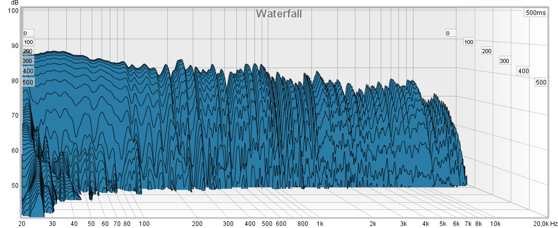

    Nå har den kresne bergenseren hvert på besøk.
    Bare klaging og kjefting :=)
    Neida kun konstruktiv tilbakemeldinger, det er en ting jeg liker.
    @W.Sand kom med att kvinnestemmer var litt i resonanse området.
    Det var det også rundt 3-400 hz også. i manneleie.
    Dempet en EQ jeg hadde i dette området.
    @Roald hadde rett i dette. Ellers sa han ikke stort annet.
    Men nå kommer det vel mer fra han :=) Balltreet sto jo klart, så han vegret seg tenker jeg for å si mer. He he.
    Han er en ærlig mann, så jeg tror vel han har sagt det som burde sies.
    Fint med folk som har ørene med seg, det er lett å se seg blind på eget.
    Kresen, kvalitetsbevisst eller bare ører som ett måleapparat, ikke greit å si
    Ett lite balltre er ikke noe bekymring mer bekymret for hundene dine som prøvde å spise meg…
    Det var jo ikke noen overraskelse at det spilte bedre enn sist gang så hva skal man si bortsett fra at eier ikke vil høre på meg, eq, nivå og q 🔨🔨🔨 og så ville jeg omplassert litt på søylene for og se om det kunne gi skarpere fokus på vokal.
    Vi trenger ikke snakke mye om det som er bra for nå er jo det viktigste å ratte inn små unoter for og makse resultatet.

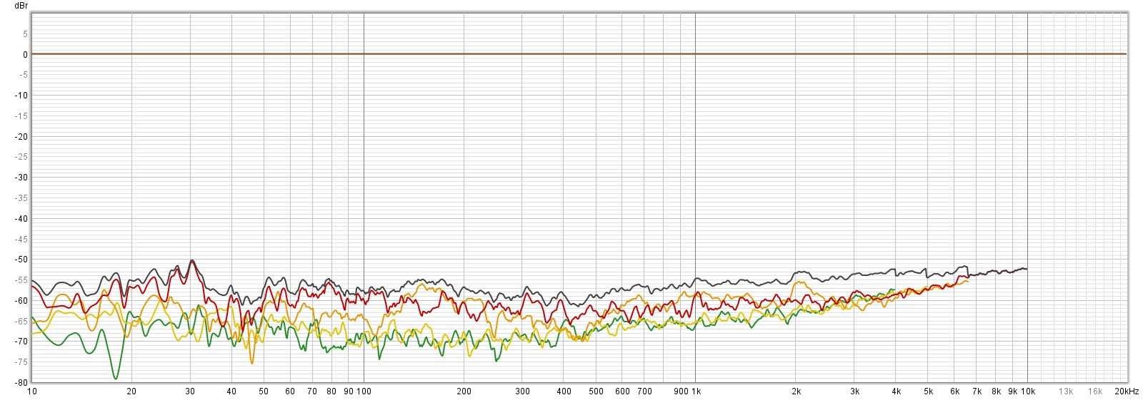

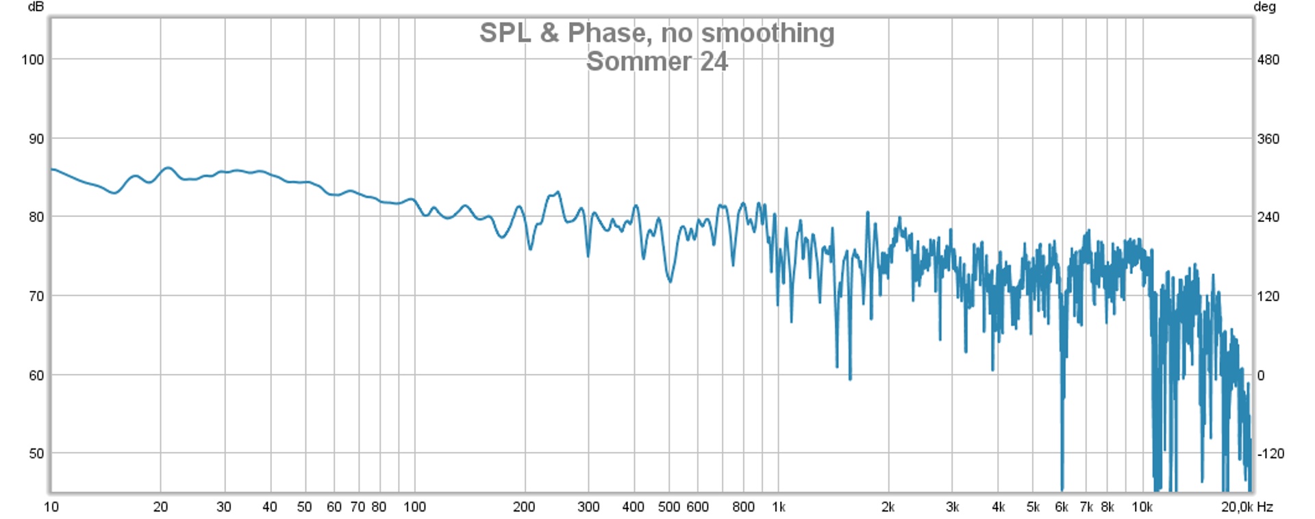

    @MakkinTosken. Mine målinger har en del lavere forvrenging. Ca 25 db og ned.
    @steinost. Jeg tror ikke vi skal henge opp i forvrenging, da det kan variere veldig fra måling til måling. Tror ditt oppsett har like lav forvrenging som mitt hvis alt er på stell
    Sevald
    27.02.2005
    12.076
    33.432
    Aksdal, Rogaland
    Nja, tallene er en ting, trenden er en annen. Kurven går jo ikke lenger enn til 1kHz, men stiger fra 500. Ser jeg på fr synker jo responsen mot 5k.
    Hva er det som stiger? Står ingenting om hvilke farge som er hva, hvis vi ser på samme måling. Tipper den som stiger er noise floor.
    Er du sikker på at det er riktig, 25dB og ned er vel under støygulvet?
    Nei, det er det som er poenget. Disse målingene på forvrengning er ikke alltid riktige.
    La til litt mere: sjekket en vilkårlig måling og all forvrenging er under støygulvet. Det høres ikke riktig ut.
    Hvorfor ikke, signalet kan jo også ligge under et støygulv om du vrir lavt nok. Det er jo differansen mellom signal og vreng som er interessant.

    -40 dB er da veldig
    Bra, er det ikke?
    Målingen til steinost ligger vel rundt -50
    Denne er målt med 8db høyere volum og THD ligger mellom -50 og -60, og her har jeg ikke så mange elementer over 500 Hz
    Vis vedlegget 1042439
    Synes trenden også her er interessant. Selv om du har lav forvrengning, hvorfor den stigende flanken oppover? Kanskje litt mer forståelig i ditt tilfelle, med bare en diskant, men likevel. Ser etter en rød tråd. Mye fokus på bassvreng, men vi vet jo at øret er mer følsomt i mellomregister, vil derfor tro at det vil være heldig med mindre vreng oppover jmf bass?

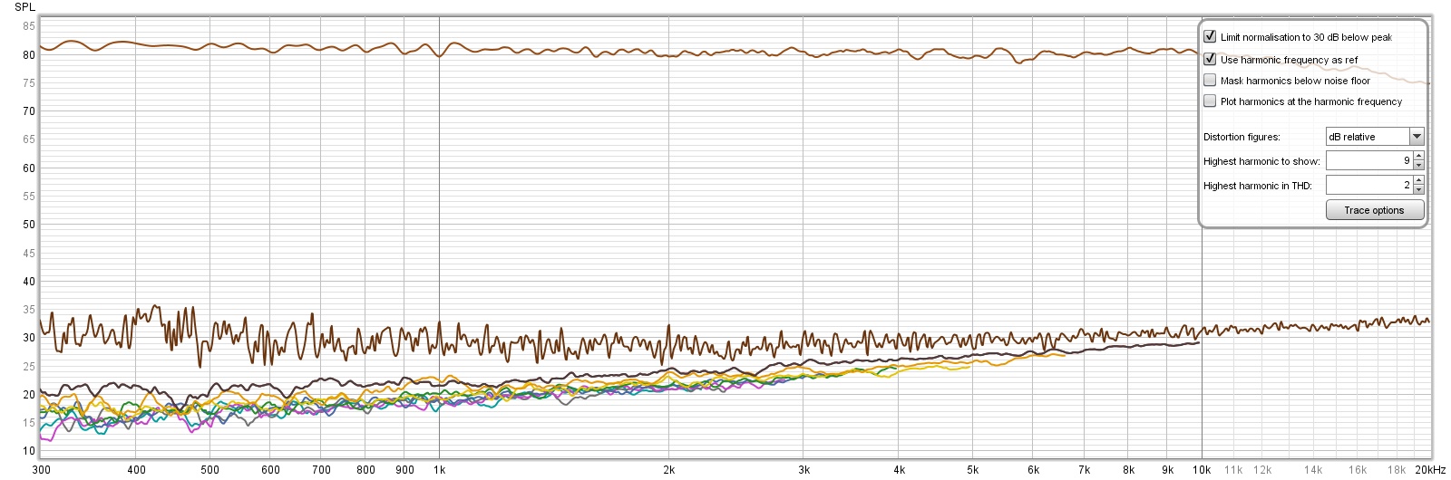

    Tror det er støygulvet i rommet som gjør at mikken registrere en god del overharmoniske oppover.
    På denne målingen som er ennå lavere ser en at trenden på alle harmoniske ligger med samme stigning som støygulvet.
    Derfor sier jeg det igjen, mål på 100 db pluss i bassen og minst 95 db i diskanten. Da får en et mer realistisk bilde. Mange vil helt sikkert ikke like det bilde. Meg inkludert, selv om det bare er annenharmonisk som dominerer da. De med mange diskanter vil ha en fordel der, men i mine ører også andre bakdeler som jeg ikke vil ha.
    Vis vedlegget 1042489
    Er uansett veldig bra, er ikke mulig å høre vreng på så bra resultater.
    Vis vedlegget 1042502
    Støygulvet I rommet er vel fallende oppover I frekvens
