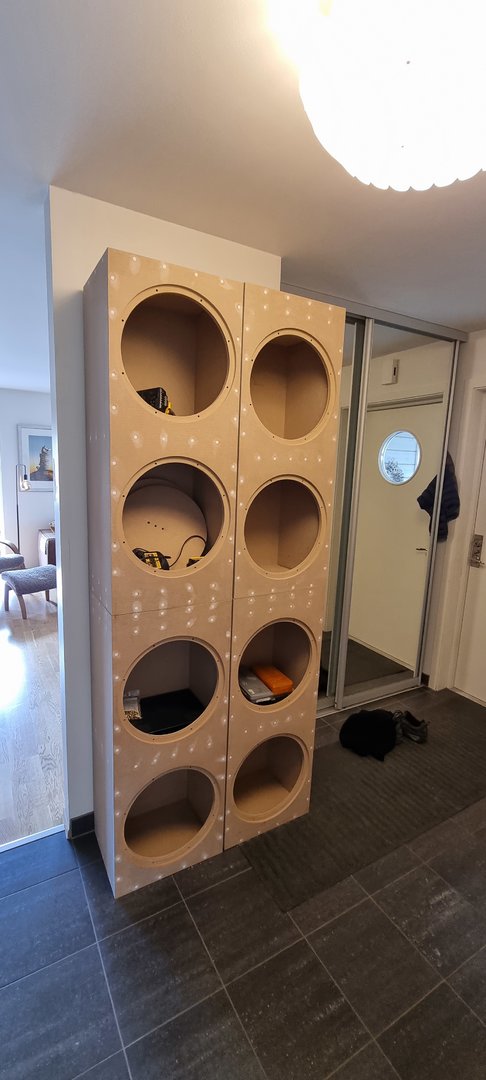

Tøffeste garderobeskap jeg har sett på lenge !Da skal all pusing være over, tror jeg.
Kan jo hende det dukker opp noe etter første strøk.
Men slik er det jo. Maling blir det ikke tid til før etter 17 mai.

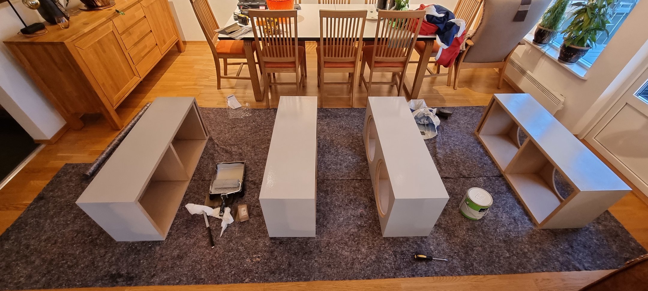

.Svarte faen, nå må jeg få driverene mine, ellers så taper jeg på målstrekenEtt strøk på en side. Endelig hverdagen igjen.

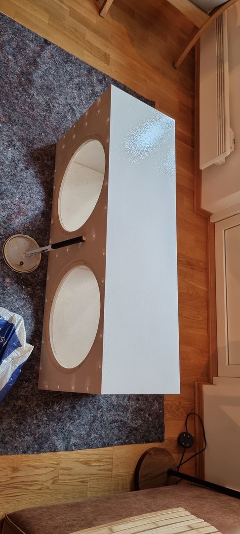

MDF suger noe forferdelig.
Håper å få pusset lett over i kveld og lagt ett nytt strøk.
Vis vedlegget 818150
Vis vedlegget 818151

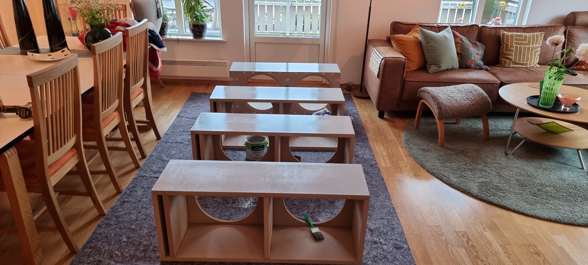

Da kan de bæres ned på lørdag, drivere kan monteres inn. @Sevald du kan fortsatt hente meg igjen med å få lyd først.
Vis vedlegget 818530

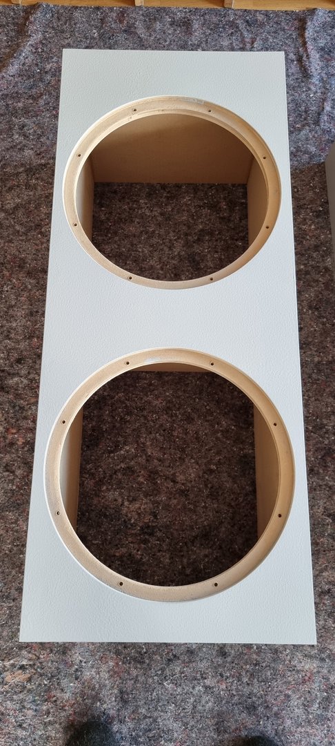

Da måtte jeg sprøytet. Det blir ikke aktuelt.Appelsinhud heter den finishen der ...Slipe godt ned og flere strøk mister !!!!
Bruker rulle for glatte flater, men ja er jo mulig og vanne malingen litt ut.Du bruker bare for grov rulle.... og på siste strøk tynner du lakken bittelitt ... 10%
Det viktigste er ikke å spille høyt, men å få det riktig.Det skal vel spilles så malinga preller av kassene uansett, da har nok ikke appelsinhud noe å si ....
Prøv liten rulle, med kortes bust... anbefaler faktisk ikke skummrulle.Bruker rulle for glatte flater, men ja er jo mulig og vanne malingen litt ut.
Kalder du 10% litt. Men du er jo gammel i faget etter hva jeg veit.
Så da går det jo ann å prøve på det.
Men gikk ned i kjelleren å så på subbene, er jo ikke synlig før man legger tryne helt bort til kassa.
Men hadde jo hvert morro å prøve.
Har brukt stor rulle med fint hår. Ser om jeg har en liten en liggende.Prøv liten rulle, med kortes bust... anbefaler faktisk ikke skummrulle.
Finishen blir da meget bra, så sant man ikke velger lakkering på proff sted.. Dette holder i massevis.
Skal se hva jeg har, har jeg ikke blir det som det er :=)Kort bust !!!!! Eller så blir det for mye maling som ligger igjen , og da blir det appelsinhud
