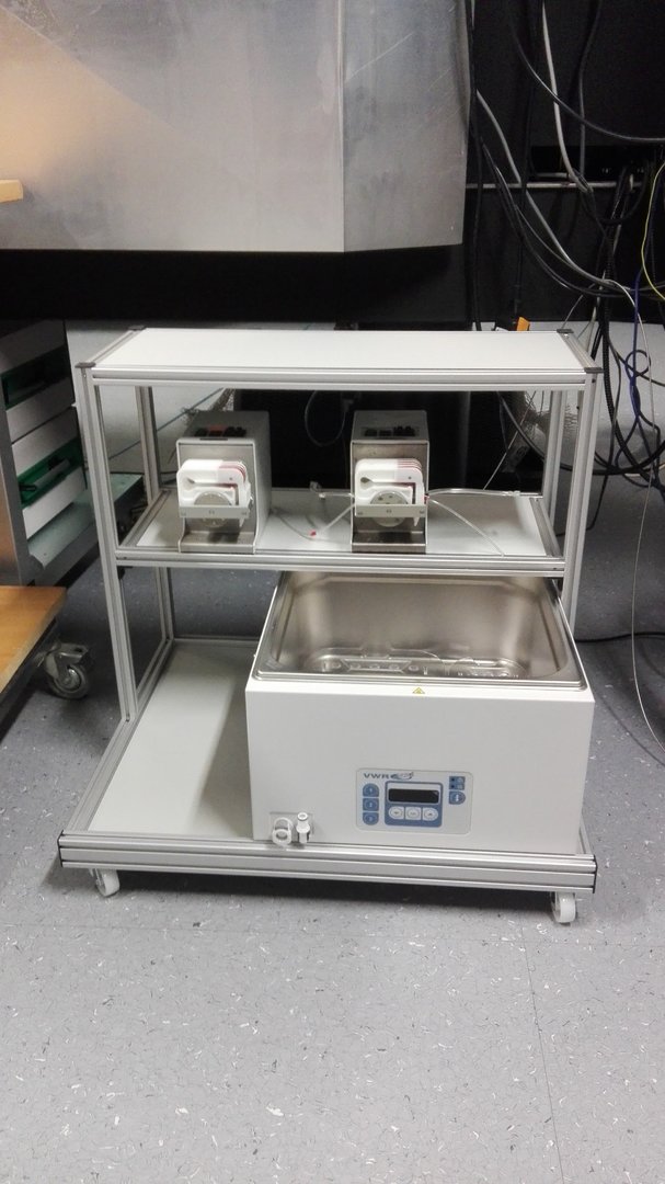

    Helt enig, men det blir fort dyrt. Hvis vi sammenlikner med div hifi-rack er det nesten gratis :LOL:
    steinost
    22.01.2004
    13.345
    11.280
    Lillestrøm
    Fikk plutselig 15 meter med en haug av hjørner på jobben.
    Dette var jo en genial måte å bruke de på.
    Blir til mellombassene også.
    6 hjul pr vogn, bestilt på AJ produkter.
    2xJ
    Dere som har erfaring med V-Slot / T-Slot /Aluflex som dere sier, dere kunne ikke tatt dere brydderiet med og startet en tråd om det ?
    Tips og triks, steder og bestille osv...
