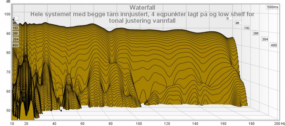

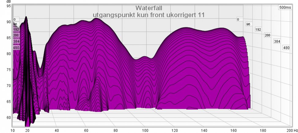

    For att dere skal se hvor ille det egentlig var fra 10 til 200 i vannfallet
    Og så bra ble det. mye lettere å se det slik.
    Dette er kun 4 korrigeringer og to motfasetårn.
    Helt utrolig hva så lite kan gjøre.
    Hele systemet med begge tårn innjustert, 4 eqpunkter lagt på og low shelf for tonal justering .jpg

    Dette viser jo litt om hvordan målinger både kan se veldig bra ut og motsatt.

    Har du rappa kurvene til The Shy:) Ser jo helt strålende ut dette, men du må ikke jukse med y-aksen, 5dB eller 10dB pr delstrek på alle grafer og logaritmisk inndeling på x-aksen. :) :)
    steinost
    22.01.2004
    13.338
    11.266
    Lillestrøm
    Å stjele er ikke pent, man tilstreber :=)
    Jeg så det med delingen på aksene etterpå, gadd ikke gjøre noe med det.
    Er så bra uansett:=)
    Vis vedlegget 557906
    Vis vedlegget 557905
    Siden du tåler kritikk kommer jeg med litt her.
    Hvorfor er ikke det bedre kontroll under 140 Hz med 9m3 dempematriale?
    Nå ble jeg skikkelig sur:=) der gikk hele fredagen min i dass.
    er jo med støygulvet nede på 30 db da, er ikke det veldig bra da? kunne sikkert hvert bedre, kan jo finne den uten den lille hevingen i bassen.
    Bare for å se hvordan det er da.
    Jeg tåler kritikk det er helt riktig, så lenge den er av det konstruktive slaget.
    Noe du alltid har kommet med.

    Tenkte mer på frekvensgangen. Mye opp og ned og noder som du ikke har blitt kvitt. Det er jo likevel greit når du klarer brasene med litt EQ og juksebasser;)
    Rommet er litt usymmetrisk i bredden og i taket som gjør at det på rundt 100hz kommer ganske godt frem. Også litt pga hyllemoduler og lignende på bakvegg gjør 30hz moden vanskelig å få has på. Pga alt dette er det litt vanskelig å forutse hva som skjer i rommet her. Aller helst burde nok også fellen vært plassert på bakvegg og ville gjort bedre nytte der, men det lar seg ikke praktisk gjøre. Så da jukser vi med å spre subber rundt. I tiden gjør fellen jobben sin, og da er det lettere med litt juks ;) sånn, klarte jeg til og med å få til et litt konstruktivt svar også gitt.
