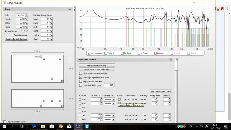

    Kjappe spørsmål til dere med teknisk innsikt;
    Hvis man skal bruke bass i motfase som aktiv bassfelle, har det noe å si hvor man har lytteposisjon i forhold til hvor bassfellene er?
    Kan man ha lytteposisjon ved bakvegg og plassere aktive bassfeller langs samme bakvegg uten at det er noe problem?
    Med de resultatene der ser jeg jo at det er latterlig idiotisk at jeg ikke har noe lignende selv. :D
    De må stå der trykket er høyest. (Altså behandles på samme måte som en trykkbasert bassfelle.)
    Kanskje dette bildet forklarer spørsmålet på en bedre måte? Dette er rommet og høyttalernes plassering, hodet sitter på en sofa inntil bakvegg. Det er to subber tegnet inn, en i hjørnet bak sofa og en ved siden av venstre fronthøyttaler, dette gir jevnest respons ifølge simuleringen.
    Men hvordan tenker REW her? Skal den bak sofa da stå i motfase?
    Det opprinnelige spørsmålet var egentlig om det kunne funket med en eller to subber på hver sin ende av sofaen til å kansellere resonansen i tid eller om dette ville blitt hørbart gitt plassering :)
    En siste ting, vil slik aktiv kansellering likevel høres ut som dobbelt spetakkel for mine naboer? :D
    Vis vedlegget 475923
    Det vil ikke bli dobbel spetakkel siden det generelt er de stående bølgene som bråker mest ut.
    Jeg kan ikke si hvor den skal stå. Det må du finne ut av selv. Det hjelper ikke å sette den motfase subben bak sofaen sin, om hovedoppsamlingen av resonansen ligger i venstre hjørne foran..
    Som sagt. Den må stå der trykket er høyest. Om du har masse oppsamling av stående bølger bak sofa vil den fungere helt fint der :)
    Så lenge du deler bratt så fungerer det fint opp til minst 60-70hz før du klarer å høre noe.

    Det er helt lov å kuppe litt, får mer fokus på området ang akustikk. Det er noe Osten liker.
    Vannfallet til Tor Arne er jo helt rått.
    Men du har noen søkk du må prøve å kvitte deg med.
    Men innenfor 300ms ned til 20Hz er skremmende bra.
    Da med støygulvet helt nede på 35db.
    Dette er langt over hva jeg har klart.
    Du snakker om høyt oppe på listen til å høre på Tor Arne, kremt det er det flere som har noen ønsker om andre steder også:)
    Må jobbe litt mer med ujevnheten i middbassen - de jobber i området 60-500 Hz. Kan pynte veldig på dette med Audiolense, men ser på det som en dårlig snarvei. Jeg vil ha mer kontroll på høyttaler/rom før siste finpuss med Audiolense.

    Vil ikke det være en mer effektiv strategi å gå for aktiv bassdemping opp til ca 70-80 hz og så gå over til passiv demping derfra med forskjellige bassfeller og bredbåndet demping? Er jo nesten umulig å få kontroll på bass under 75 hz med standard kjøpevarer. Blir ekstremt dyrt, ufattelig omfattende eller begge deler ;)
    Den siste uken har gått med til å lese om akustikk og eq, både forskning og forum, og det er i mine øyne overraskende stor enighet blant profesjonelle om hvem, hva, hvor og hvordan.
    Få kontroll på bass er vel tommelfingregel nr 1 etter hva jeg har fått med meg.
    Men selvsagt, det ene er meningsløst uten det andre!
    Ja, god strategi :)
