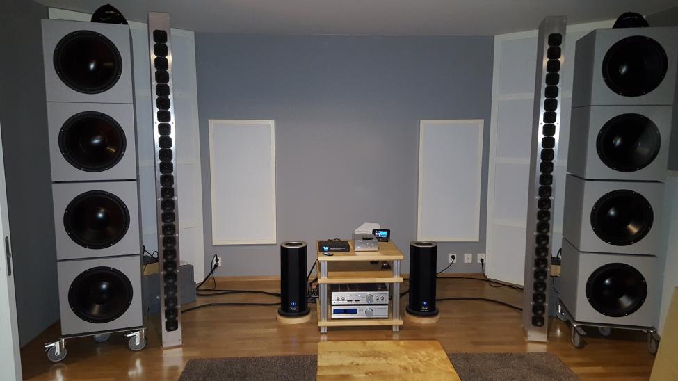

    Ser litt ustødig ut de tårna, skal du ha på en bunnplate?

    Står overaskende støtt, men de skal ha en bunnplate.
    Er ganske fornøyd, men nå må det få spille en del før jeg får hjelp til å ratte DSP.

    41 kilo pr stk får de får tøfler.
    Planen er en stål eller alu plate i bunn med armer i 45° ut fra hjørnene.

    Vis vedlegget 375781 Nå spiller det i 2 kanaler ������
    Gratulerer Steinar, dette ser virkelig porno ut. Blir spennende å følge med på rattingen av oppsettet.

    21
    Festet i gulv og tak :)
    Fra spøk til revolver. Må bare bøye meg i hatten og ta av meg støvet. Dette var utrolig lekkert. Du er vel fortjent en kasse brunt til helga, skål :)

    Har lytta en del nå uten noe form for korrigering, tror dette kan bli bra.
    satte volumet til ca 90 db.
    har jo ikke spilt i mer en max 6 timer totalt.
    men har en godfølelsen på dette.
    Steinar.
