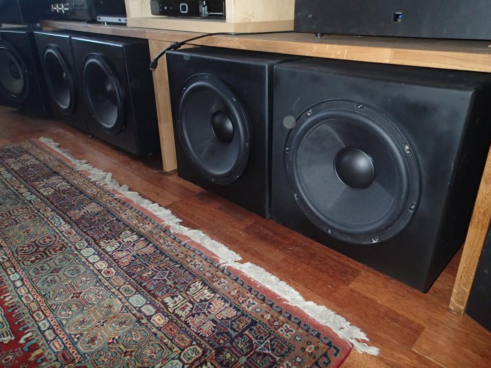

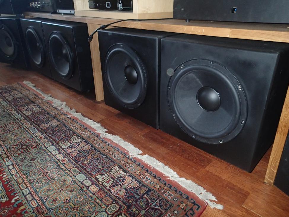

    Prøver i første omgang Å kutte ut 10" og tar noen målinger for å se om det blir noen hull.
    REW er jo ganske avslørende på dette.
    Kutter de bare ut bak på høyttalerne, har jo terminal til alle elementene.

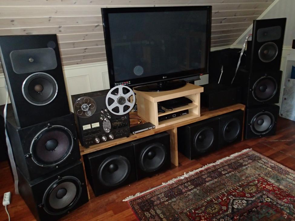

    Har hørt 8x12 etter de kom i Reteps eie. Syntes det trøkka bra.
    Her er mye mer membranareale. 40% mere? ...eller blir det enda mere?
    Stusser litt på tårnplassering vs. Ascolta. Vil ikke den tette plasseringen ødelegge litt for stereoperspektivet for Ascolta'ene?
    Ser ut som de er designet for å ha litt luft rundt "hodet".

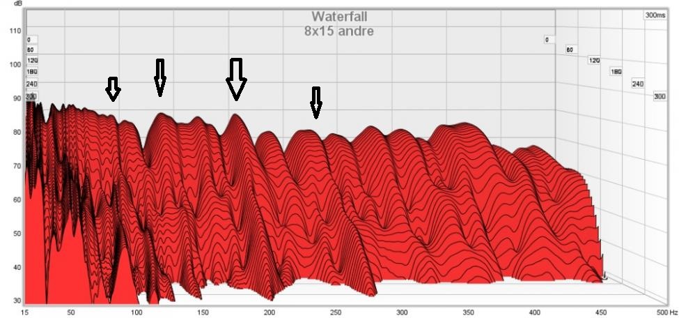

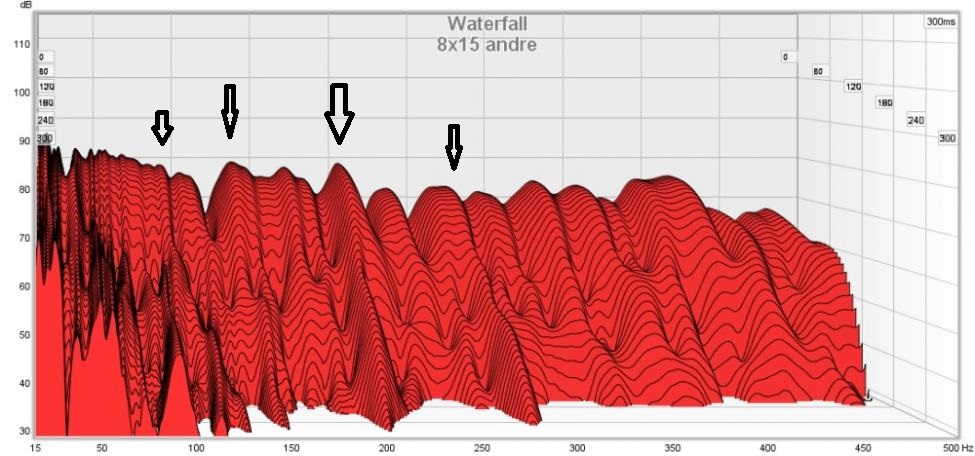

    Etter første kalibrering.
    Men jeg tror jeg har gjort noe feil, lit usikker.

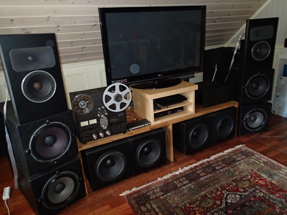

    Kjapt mobilbilde fra hofta
