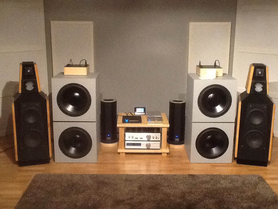

    Sub'ene dine ser virkelig bra ut steinost! Får nesten lyst til å prøve å bygge selv :)
    Retep
    Steine galen
    27.01.2005
    23.090
    20.647
    Volda
    Prøv å korrigere fra 200 hz og ned. Ikke hele veien. Sett delay til automatisk og compensation til minimum. Kan være at du får enda bedre lyd.

    tipper rundt 150hz ca. dersom rommet er omtrent 5x4x2.4meter. Schroederfrekvensen er der rommet går fra å være en reflektor til en resonator.

    En slags akustikkens G-spot m.a.o. :p Lurer på hva den er hos meg? 5 x 8 x 2,2m.

    Som Thomas sier. Prøv med Antimoden fra 150hz og ned

    Ligger på rundt 140 hz omtrent tenker jeg. Om ikke kalkuleringen min er helt på bærtur. Kjekt å dempe/diffusere ned til Schroeder i førsterefleksjonpunktene sine. Under Schroeder samler alt seg i hjørnene og langs veggene i rommet.

    Låter bra nå steinar! Bli kvitt det lille sluket ved 35hz så er du vel i mål omtrent? Så må jeg jammen meg si at det både ser bra ut og låter meget godt! Ble en litt annen verden med subbene på plass. Morsomt å tenke på at det kun er halve løsningen :cool:

    Skal straks legge dette inn i budsjettet for neste år, ikke Faan om det kommer noen svindyre kabler inn i mitt oppsett.
    Men det blir noen flere akustiske tiltak.
    mest sansynlig blir hele frontveggen nå dekket med glava eller lignende 60 cm tykk.
    første refleksjonene er en bredde på 120 cm på begge sidevegger som tar både høyre og venstre ht.
    Regner med 20cm her.
    problemet blir hvordan jeg gjør det ved døra, men har noen ideer.
    nå står subbene på innsiden av ht.

    60 cm med Glava på hele frontveggen, dette for å ta de siste stående bølgende.
    Synes selv det høres helt vilt ut, tiden vil vise.
    Så blir det 120 cm brede og 20 cm dype på sidene som blir flyttbare.

    Bler mer detaljert og nyanser i bassen her ja.
    Men dette var jo første prøve, men er ganske fornøyd. Så nå bare koser jeg meg med musikk.
    Tramper mer takt nå, det er vel et godt tegn:)

    Vis vedlegget 306261 Slik ser det ut nå.
    mellom bassfellene er det planer om 60 cm med glava.
