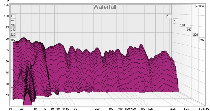

    har brukt kvelden til en del REW målinger i kveld etter att hjørnene er på plass:)
    Ja dette er til å smile av. Subbene er nå flyttet helt inntil veggen lengre ut i rommet.
    bassen sitter nesten helt nå, noen småting kan sikkert gjøres.
    Men att dette med bassfeller hjelper er ingen tvil.

    Takk for maten, samvær og inspeksjon av fasiliteter, alt var helt topp :) Jeg har jo ikke hørt hvordan det var før hjørnene var på plass, men når var det i alle fall veldig god kontroll i bunn. Nå er det vel bare en topp rundt 25Hz igjen. Det låter mye bedre nå enn i den gamle furtebua. Du må pøse på med målinger etter hvert;)

    Her skjer det ting:)
    Men du må nok dra grafen ned mot 30-tallet i vannfallet.

    Den dippen din ved 90hz, merker du at der er noe som mangler? Ser ellers veldig mye bedre ut enn sist uten de hjørnefellene..
    Ett til.
    Er ikke reser på dette enda da.
    Skulle gjerne få dratt ms litt lengre 500ms.
    men hvordan gjør jeg det tro?

    Det er noe som sier meg at du ikke har truffet helt med dempeplatene dine på første refleksjonene toppene burde vært lavere i impulsgrafen. Kanskje tiden kan forlenges litt også for eksempel til 20ms? I det siste vannfallet kan du ha øvregrense på 85dB da blir det lettere å se hva som skjer. Dette blir bra til slutt;)

    Har denne som stikker ut på 25 Hz:(
    Den tror jeg ikke blir lett å drepe.

    Dette begynner å se bra ut:) Prøv å løfte vannfallgrafen litt så aksen starter på ca 95 og ender på ca 40dB og stopper på ca 200Hz. Impulsgrafene er like? En skudd fra hofta sier meg at toppen rundt 2ms er gulvrefleksjon, 5,5 er taket og ca 12 er frontveggen. Er målingene gjordt med sofa på plass og mikrofonen stående rett bak? kan tenke meg at det første grumset er ryggen på sofaen. Prøv en og en høyttaler og la Sune holde dempeplater over og på sidene av høyttalerene. Hvis du fjerner dempeplatene en etter en vil du klart se om du har truffet med 1ste refleksjonsdempingen.

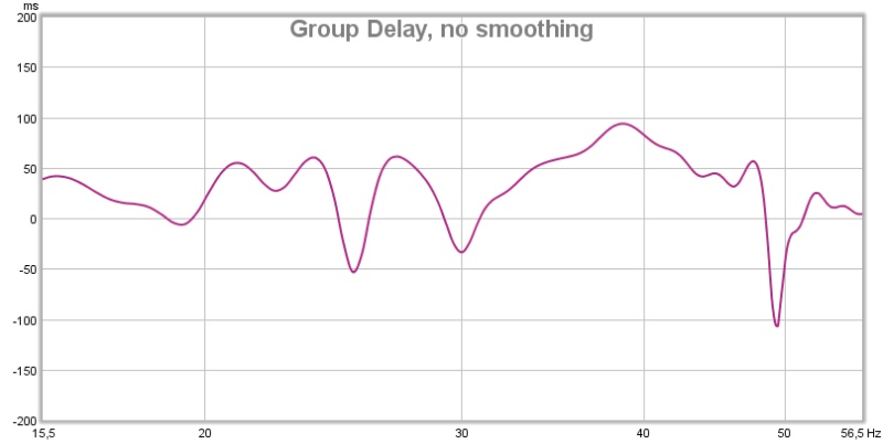

    Kan du legge ut excess group delay også?
