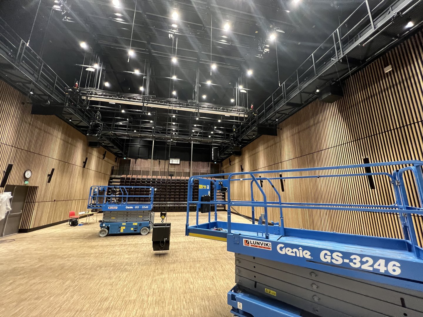

I dag fikk jeg en sneak view inni storsalen på det nye kulturhuset på øya- Rommet er rimelig dødt, akustisk, men en kunne stille inn den akustiske størrelsen av rommet med en knappetrykk på et panel ved døra. Dette var litt kult da. En kunne gå gikk da fra kinoromopplevelsen helt opp til katedral med hjelp av en digital romakustikkgenerator. En sto i midt på gulvet og pratet litt høyt og rommet ble bare større og større (akustisk).
Fint leketøy ;)
Også interessant å se at de brukte akustiske vegg- og takplater i hele bygget, og det ga en ganske behagelig atmosfære selv om bygget ellers var tom med store åpne rom, mye glass, osv, og ikke innredet enda.

Er det kulturhuset med svømmehall på Aukra du omtaler her?

jepp
ikke mange kommuner som bygger kulturhus for tiden 😉

Ser det er høyt under taket her, og de har spiler med ukjent dempningsmengde på veggene. Mengden av demping i taket kan ikke vurderes fra bildene. De har nok ifølge premium kravene for akustikk i konsertlokaler i Norge, god demping så det høres bra ut og stå i lokalet. Det er ett rom stort nok i volum også, så stående bølger, bass boom, ikke blir noe tema. Så da kjører de vel noe sånn som l'Acuostic L-ISA, d&b Soundscape eller Meyer Sound Spacemap Immersive sound prosessorer på PA'en eller noen av de andre billigere variantene. Men det er kult at de bruker penger på lyd og akustikk, men det er ikke noe hokus pokus.

Vi bygdefolka er enkle sjeler og finner små gleder i enkle ting. Ingen som forventer hokus pokus i en flerbrukshall/bygdekino. 😉
At noen har gjort seg en tanke eller to og har vurdert det sånn at det verdt å bruke penger til er mest sannsynlig mer enn en kan forvente i dag.
Det gjenstår å se om de klarer å fylle bygget med liv av alle slag og at «alle» får gleden av det, ikke bare den lokale «kultureliten».
