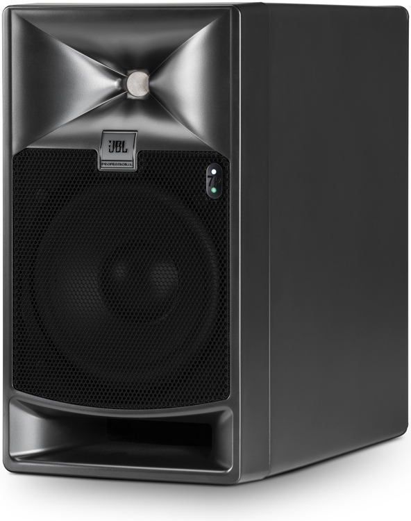

Dette er ikke så vanskelig. De fleste "hifi-produsentene" som har begynt å lage aktive høyttalere for hjemmemarkedet utstyrer dem med fjernkontroll, og har gjerne flere innganger (analog + et par digitale). Det er for at de som kjøper dem virkelig skal kunne ha dem som alt i ett-bokser, og slippe å styre noe mer. De fleste aktive høyttalere som lages for proffmarkedet, derimot, har ikke fjernkontroll, og har ofte ikke mer enn to innganger (ofte balanserte analoge innganger, og evt. en digital inngang hvis den er DSP-styrt). Det er fordi folk i proffmarkedet uansett styrer lyden fra lydkort e.l.
Jeg tror man får mest godlyd for pengene ved å kjøpe monitorer fra proffmarkedet, og styre lyden gjennom en ekstern dac e.l. Bluesound node har jo innebygget volumkontroll feks, så den funker helt fint. Problemet er at monitorer for proffmarkedet som oftest ikke er så veldig stuevennlige i designet. Når det er sagt har jeg selv aktive høyttalere som er laget for hjemmemarkedet (AVI DM10), men det var fordi de tidligere ble solgt direkte fra produsenten over nettet, uten fordyrende forhandlere som mellomledd. Da var de en bedre deal enn det de er nå.

Tilbake til trådstarters ønske om innspill. Det er to par med aktive studiohøyttalere som virkelig har imponert meg ekstremt i forhold til pris, av de jeg har hørt (er jo masse jeg ikke har hørt). De ene var JBL LSR308, som flere her på sentralen har hatt gode erfaringer med. De presenterer musikken på en klar, detaljert og engasjerende måte. 3000 kr paret, eller noe sånt. Det er jo helt latterlig.
En prisklasse opp ble jeg også mektig imponert av Eve SC208. Mindre kjent, men det er folk fra Adam Audio som ble irritert på Adam, og som derfor startet opp sitt eget under det konkurrerende navnet Eve. SC208 synes jeg er helt fantastiske monitorer, rett og slett, som ikke står tilbake for en del som er mye høyere i pris. Pluss at de har rca-innganger, som er praktisk i hjemme-sammenheng. Kan bestilles for 13500 fra Gear4music, som også har en ordning med gratis frakt på retur innen én uke, hvis man ikke skulle bli fornøyd. Eve lyd SC208 2-veis 8 " Active skjerm hos Gear4music.com
Begge disse kan drives med en bluesound node, eller en DC-1 fra Emotiva hvis man skulle trenge flere innganger.
