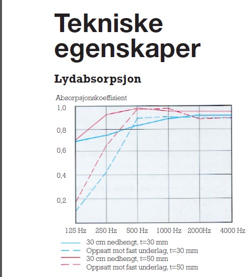

Hei, jeg kontaktet et lokalt byggvarefirma for ¨få tak i noen akustikkplater, ettersom jeg ikke har noe serlig kunnskap rundt dette, så ble det ikke spesifisert akkurat hva jeg skulle ha. Ønske mitt er å dempe refleksjoner som gjør at diskant og evt. øvre mellomtone kan oppleves hard.. og i tillegg få strammet opp bassen.. Dette var hva de hadde på lager
http://www.glava.no/sitefiles/1/dokumenter/ProdDok_913_1.pdf
Platene som jeg fikk er på 25 mm
Lurer på om det har noe for seg å bruke disse i det hele tatt, tenkte å sette sammen 4 plater med tre lag i hver slik at jeg får 75 mm plater.tenkte å plassere disse bak frontene, og evt. bakhøyttalerne..
Burde jeg gå på tykkere, eller andre typer plater eller kan disse ha positiv virkning

Dette vil fungere helt ypperlig som demping i førsterefleksjonspunkter. Om de er 25, 50 eller 75mm vil ikke gjøre noe forskjell i bassområdet da det vil kreve betydelig tykkere plater (flere 100mm tykke).
Jeg ville gått for 50mm (2x25mm) da det vil dempe bra nedover i mellomtone-frekvensområdet.
Sørg også for å ha en god del luft bak platene mot vegg da dette også vil bidra til demping nedover i frekvensområdet.
