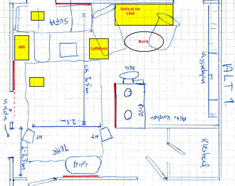

Inspirert av innlegget til Rudi som også ser ut til å bo i samme kommune som meg ønsker jeg å legge frem et utkast til mitt mulige dedikerte lytterom. Muligens siden rommene i dag er disponert som utleiebolig noe jeg ønsker en snarlig slutt på. Så får det koste hva det må Inkludert har jeg laget en skisse over et forslag til oppsett (ALT 1). Dette medfører at den ene ht blir stående tett på sidevegg mens den andre ht blir stående tett på pipa som naturlig nok ikke lar seg flytte. Med andre ord vil ht se en bredde som tilvarer ca 3,6 m i førsterefleksområdet og en lengde ca 6 m. Førsterefleksområdene vurderer jeg å dempe med Rockwool 5 cm plater eller lignende. Det samme bak sofa og bak anlegget. Ellers vil jeg også ha muligheten til å legge noen plater i taket. Veggene består av trepanel og gulv av parkett på betong mens i taket vurderer jeg å legge panel av staver med kort bredde på tvers av lytteretning. Disse vil derfor kunne fungere som en liten difusor tror jeg.
Høytalerne er Respon Grande Artist D som med fordel skal vinkles innover til de møtes foran lytteren. Man skulle tro at dette medførte mindre refleksjon fra veggene.
ALT 1: Er dette en god start eller bør jeg plassere ht langs langveggen? Med vedlagt forslag kan jeg både se peisen og sitte i lytte posisjon.
Hvor i rommet bør jeg først plassere akustikkplater?

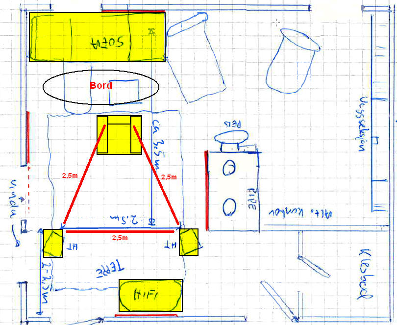

Har også tegnet inn ALT 2 & 3. Diise vil gi en dårligere utnyttelse av annen bruk av rommet.
Ja, jeg skal selvsagt prøve selv men jeg trenger å planlegge plasseringen av ht og sitteposisjon før jeg bygger om huset ..
