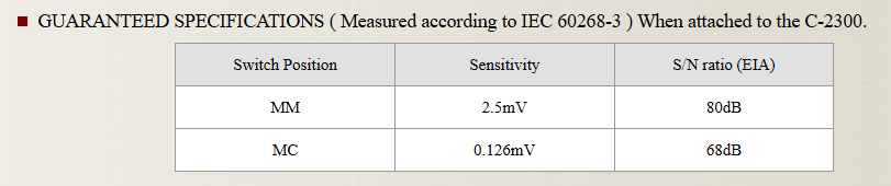

Alle phonofortserkere suser når volumet/forsterkingen skrus tilstrekkelig opp. Det likner som regel på brun støy pga. RIAA EQ. Det har ikke nødvendigvis noe med ledningene å gjøre. Det er en funksjon av et signal til støyforhold som stort sett er i området 60-85 dB. jf.

Joda det er stor forskjell på 60 vs 80 dB signal støyforhold (10X), der 60 db er middelmådig, 70 dB er OK, og rundt 80 dB eller mer er meget bra (min personlige kategorisering). Ev. vekting (som regel A-vekting) av støyen kan også gjøre store utslag i spesifikasjonenen. I mange tilfeller er spesifikajsonene for signal støyforhold også mer villedende enn veiledende. Men en støyfri phonoforsterker eksisterer ikke.
Pussig nok har Accuphase AD-50 og AD-60 betydelig ulike spesifikasjoner for signal støyforhold, etter to ulike standarder (EIA RS-490 for AD-50 og IEC 60268-3 for AD-60, jeg tror ikke en finger mange forbrukere som forstår hva de forksjellene kan bety), men de opplyser at begge har et støynivå ut av phonoforsterkeren på 31,5 µV for MC og 13,5 µV ut for MM. Vekting er ikke angitt men begge har samme følsomhet/forsterking for hhv MM & MC.
