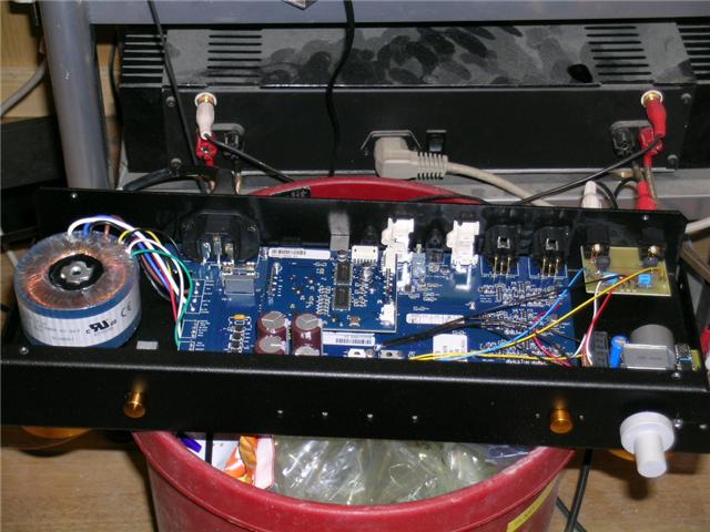

Har ikke helt forstått hvorfor en så god dac med 4 innganger ikke kan være noe mer. Jeg har bare digitale kilder, så ved en ombygning til volumstyring i dac ville gi meg en pre i samme boks.
Alierte meg med en av norges mest kjente konstruktører for å få dette til.
Vi startet først med å bare sette inn rent volum og et buffer på utgangen.
Etter mye lytting valgte vi alps potiometer. Låter godt til en fornuftig penge.
Buffer er konstruert med skikkelige Toshiba transistorer.
se bilde 1.
Det viste seg at vi måtte gå gjennom utgangstrinnet i dac for å få nok forsterkning. Og som dere flere har anmerket låter dette bedere i balansert enn rca modus. Let's face it, det er ikke her Per Abrahamsen har brent mest kapital.
Så valget ble dermed gjort slik at vi kunne tappe signalet før denne delen av V-6.0. Komstruerte en ny utgangsbuffer med 10 db forsterkning. Og Voila-- lyden satt!
Se bilde 2 og 3.
Nå er det bare å vente på å få tilbake frontplaten fra glassmesteren - ja det er glass, ikke plast... I tillegg er messing volumstyring bestilt slik at den blir enda penere.
Lydmessig kan dette konkurrere med langt dyrere løsninger enn de 6000,- det har kostet til sammen.
En meget god dac, som kontrollerer effektrinnet via en meget god volum og utgangstrinn. Slett ikke verst

XLR har hos Mr. Per & Co. alltid vært prioritert foran RCA, er min erfaring. Men prosjektet ser enkelt og funksjonelt ut.
eiv
19.01.2009
293
Sendte deg en PM tidligere og spurte om hvilke evne denne har til å drive effekt-trinn med lav inngangsimpedanse.
Du skrev at man kan få 10volt ut, så det ikke var noe problem. Jeg er ikke så veldig teknisk av meg, så dette forsto jeg ikke helt :)
Jeg har fått opplyst tidligere at man skal se på inngangs/utgangsimpendase for å matche dette.
Inngangsimpedanse på effektforsterkeren min er 3500ohm. Forholdstallet skal være 10-20ggr, derav under 350ohm mimimum.
Du sier noe. Det hadde vært interessant og vite hva som skjer med utgangsimpedansen etter modifisering ja.
Er det noen som vet den orginale impedansen?

Bufferet er jo der for å få kontroll over utgangsimpedansen. Det er ingen problem å endre verdier for å få den utimpedansen man ønsker. Min dac ligger på 50 ohm, men som sagt enkelt å endre hvis du kjenner ønsket verdi.
Prisforskjellen mellom balansert og rca skyldes forskjellene på potmeteret. Er dyrere med balanserte pot.
Utgangssignaletets størrelse er av betydning for å mate trinnet, og har også stor betydning for det endelige resultatet lydmessig.

og mye av forskjellen orginalt mellom rca og balansert skyldeskonstruksjonen av utgangstrinnet, som er beregnet for balansert. dette er koblet bort i modifisert utgave, og dermed er også forskjellene borte mellom disse utgangene.

Dette betyr mao. at det kan være en del å hente på å bruke XLR-RCA kabler mellom V6 og ubalansert forsterker...?
Mvh.
Øystein
olavt
15.04.2004
62
Har ikke testet det, men hvis du prøver vil jeg tro du opplever det ja. Uansett er det en buffer løsning med 7 transistorer som sitter der, og ikke der det en spesielt påkostet løsning. Kortet som jeg har satt inn har helt andre kvaliteter på transistorer etc da det ikke er bygget i "mini" utgave.
Det kule med ombygningen er jo at den fortsatt fungerer som den gjør orginalt på de vanlige outputene, mens du har et sett til med utganger som er volumstyrt, dette gir veldig stor fleksibilitet, man kan teste i alle mulige varianter med annen pre eller ikke. Så den orginale funksjonen er ikke endret, men man har da opsjonen å bruke den som pre hvis man foretrekker dette.
Hos meg ble det mer dynamikk og trøkk, mye råere enn orginalen, men med musikaliteten i behold. Derfor selger jeg altså min primaluna prologue 3 preamp, som absolutt ikke er noen dårlig pre etter noen solemerker. Den er bare ikke så bra som V6.0 direkte... 8)

Det som er forskjellen på den orginale dac og den ombygde er at man kutter ut utgangsbufferet på dacen. Dette bufferet har mye å si på dynamikk oppløsning etc, det bufferet og linjetrinnet som settes inn er utviklet av Roar Malmin, som vel er kjent for de fleste.
Dette gir i mitt tilfelle vesentlig bedre oppløsning og dynamikk enn orginalversjonen. I tillegg slipper man pre amp delen i forsterkeren, og så lenge impedansene stemmer gir dette en vesentlig mulighet for større dynamikk og oppløsning.
Hvordan det blir med akkurat din forsterker er vanskelig å forutsi, da jeg ikke kjenner oppbygningen av den integrerte preamp delen.
Kanskje bare solgt den, og kjøpt en ren effekt i steden?
Det morsomme er jo at dac fungerer som den gjør orginalt via den normale utgangen, slik at man prøve frem og tilbake. Man ødelegger ikke noe.
Videre er det kun en ekstra volumbryter på panelet.

;) Du får en dac med et meget god innebygget linjetrinn ja.
Ser at mange mener den er mye bedre balansert enn ellers, og det får man jo mene. Men både balanserte og rca utganger får gjennom det samme bufferet, og det er altså mulig å bytte. Man tapper da signalet før disse og kjører rett inn i nytt buffer.
Så ja, du får bedre lyd på de orginale utgangene, og et meget godt linjetrinn i tillegg.
Håper dette ikke ble gresk....
Og som tidligere nevnt kan du la vær å sette inn linjetrinn, bare sette inn nytt buffer. Dette vil koste ca 1500,-. Da får du bedre lyd, men ingen pre. ;)

4. rca volumstyrt = 2500,- bare buffer =1500,- balansert volum = 3500,-

rør pre som er min prima luna prologue 3;
Helt stille, litt rør skimmer, men ikke pærelyd, bredt lydbilde, med andre ord flott.
Med dac 6.0 som pre;
Utrolig åpent, utrolig dynamikk, rett og slett drit kjapp på transienter. Instrumenter som er vriene og skille totalt ut på prima luna, er lette og skille på dac 6.0 Spesielt slaginstrumenter etc. Blir akkurat som om du fjerner "slingeret i valsen".
Rør pre er varmere, v6.0 riktigere men fortsatt med musikaliteten som er orginalt i dacen.

var det ikke dyrere enn 3500kr for balanserte utgaven med ALT inkludert dac oppgrad, preamp mulighet, ballanserte utganger, og fjernstyrt volum og ny glass-front??? ??? :p ;D ;D syntes du sankket om totalkostnad på 6000kr, men detta var kansje for kjøp av dac også ;)
Er det forresten en fjernstyrt inngangs-velger eller er det "bare" fjernstyrt volum?? :)

Ser ikke at det kan være helt usansynlig at det kommer en Abrahamsen v6.0 DAC din vei snart 8)
Hva med garantien på produktet ??? blir dac sjekket for feil før den blir moddet slik at det ikke blir framskyndet feil på orginal produktet før eventuelle modifikasjon??
eller tar konstruktør et hvisst ansvar for at alt blir gjordt korrekt, og at det kan sendes til konstruktør igjen hviss det skulle oppstå feil i ettertid ??? ::) synd hviss jeg sitter med 7000kr for dac i tap etter kort tid :-\ (3500 for modd og 3500 for dac)
olavt
15.04.2004
62
dac blir spilt på når den kommer, og før den reiser. men garanti på dac kan bli et problem som med all mod
