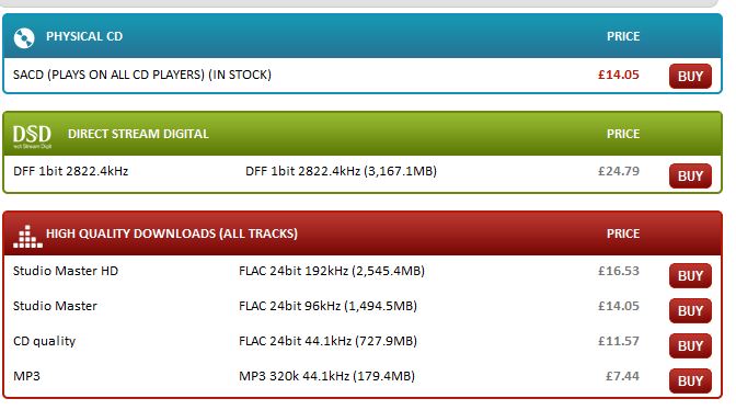

Her er formatene:
57.672
111.648
Nicht ganz billich...

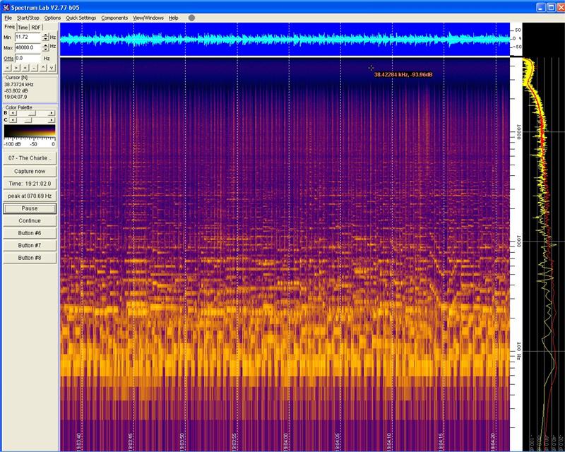

...og her er en 24/96-capture av SACD analog output. Den samplingsraten holder til å gjengi signal opp til 48 kHz, og det er tydelig at i dette tilfellet tar kvantiseringsstøyen over allerede fra 25 kHz. Den blå skyen over det punktet er støy fra dataformatet. Så ser det ut til å være et analogt filter på utgangen som ruller av ganske bratt rett under 48 kHz. Tror ikke jeg skriver kombinasjonen "SACD-spiller + supertweeter" på ønskelisten i år heller.
Oppsummert: Heller 24/96 FLAC enn SACD.
