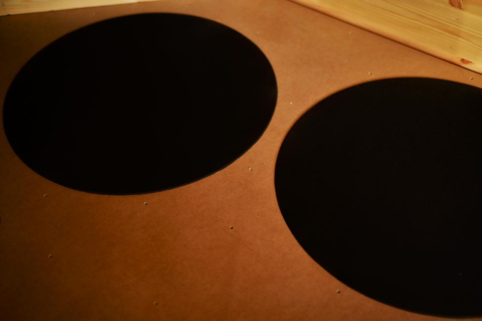

    Høyttalerstoffet fra Biltema var helt ok og jobbe med, fin stretch og god luftgjennomstrømning. Det finnes sikkert bedre, men til mine "bassgriller" er det plenty godt nok.
    Ble meget bra også, og ikke minst tøft - ser jo ut som jeg har fått ennå større basser:). Tok ikke sjansen på å lage MDF ringen på mindre en 25 mm, så ytter diameter ble hele 68 cm.
    Bilder kommer ikke

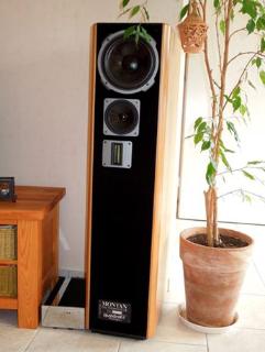

    Er det noen som har kjennskap til denne høyttaleren? En jeg kjenner fikk de for 500kr
    [h=1]Quadral Montan MK V - Highend[/h]Quadral Montan MK V
    3-Wege Real-Transmission-Line
    Belastbarkeit 250W
    Bändchen Hochtöner, dynamischer TT und MT
    Abmessungen: 1180 x 281 x 448mm (H x B x T)
    Der kleine Bruder der legendären Titan V bzw. Vulkan. Highend Made in Germany, in der seltenen, hellen Ausführung.
    Vom Hersteller aufeinander abgestimmtes Paar. Es gibt einen expliziten rechten und einen linken Lautsprecher.

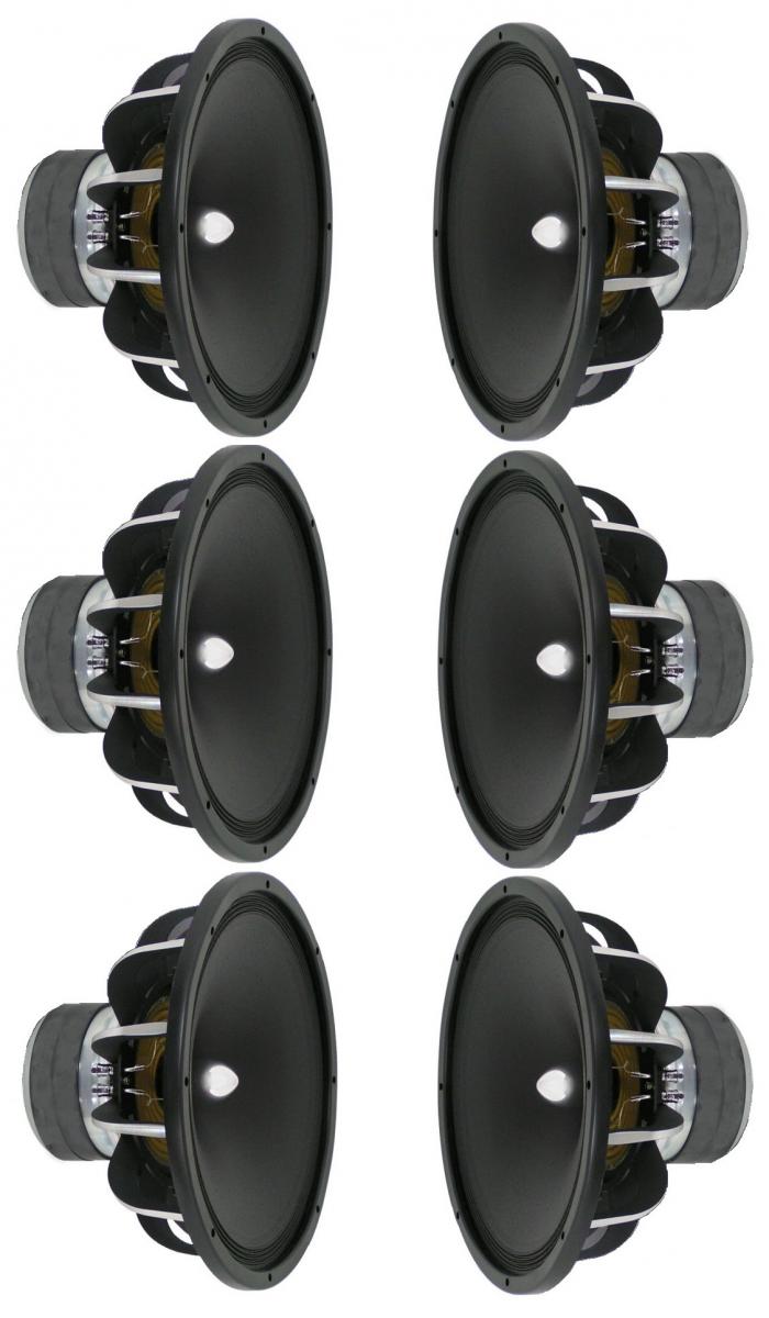

    Har fått med meg at det ikke er lenge før alle elementene er klare for shipping , og da er det vel ikke mer enn en drøy måned før de er i havn her hjemme.
    Noe å hvile øynene på så lenge

    Hvordan blir delinga? Skal du ha samme deling på alle eller er de 2 under for fundamenthjelp i midbbassen?
    8x12_TOM
    Ikke så mye som er bestemt på forhånd, men håper på en deling opp mot 400 Hz(kanskje høyere) og i første omgang med alle elementene.

    Siden du tenker kjøre disse opp til 400 Hz, kan jeg spørre hva du bruker over der?
    Disse bassene du viste bilde av - i trykkammer eller annet?

    Skal prøver å svare forståelig på dette.
    Siden jeg er meget fornøyd med hvordan mine 4 stk. (pr side) Morel Suprem SCM 634 6" mellomtoner leverer, satser jeg videre på disse.
    Ved å dele ved 400 Hz i stede for 200 Hz vil jeg hente 4-5 db på kapasitet (grunnet korrigering for fall i elementets frekvensrespons), pluss at jeg kan sette inn minst en dobbel så stor forsterker, De tåler tross alt 600 watt kontinuerlig og 4000 Watt i spiss. Det blir minst + 3 db til.
    Hvis vi også tar høyde for en stigende frekvensrespons nedover i frekvens, noe jeg liker, og at det er vesentlig mindre energi musikken ved 400 i forhold til 200 Hz, så vil alt dette skaffe meg mer enn 10 db større kapasitet i mellomtonens bruksområde.
    Har hørt enormt potensiale i 3 lignende elementer
    (GPA 515) i en linje/åpen baffel konfigurasjon hos emokid. Ekstremt lite å utsette på hva dette hadde av kapasitet og frekvensrespons mellom 60- 500 Hz. Hvis ikke dette fungerer her hjemme kan det bli trykkammer
    Håper du ble litt klokere.

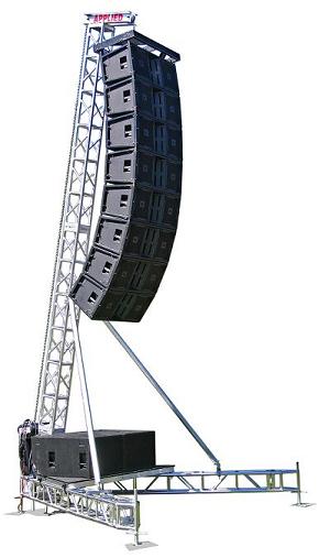

    Line array blir det nye i 2016.... bare vent og se.....
    Dette er et line array, og er en fin løsning når det gjeller å spre tonalt riktig lyd over et større området f.eks en konsertplass. Ikke en ideell løsning hvis en er ute etter et fjellstøtt lydbilde i ss. Dette stiller seg helt annerledes ved å bøye arrayet med brennpunkt i lytteposisjonen.
    Vis vedlegget 332121
    Der er vel meningene delte. Tilfeldig at flere produsenter sine money no object toppmodeller er line source? - neppe: infinity IRS serie v, Dali Megaline, Piega Master line source, McIntosh XRT2K, T&A, scaena, Adyton og i praksis de fleste elektrostater o.l. har lignende spredningsmønster - for å nevne noen - andre kjører horn og trives med det: JBL og magico.

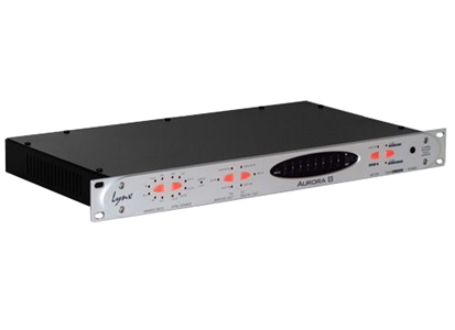

    Kanskje dette blir en løsning:) Lynx pluss Audiolense
    Litt informasjon fra Prolyd sin side - helt etter min filosofi
    Lynx Aurora 8 AD/DA konverter
    Da Lynx skulle designe Aurora 8 og 16 hadde de et enkelt mål, å lage den reneste konverteringen tenkelig; lyden skal komme ut slik den var da den kom inn. Ingen kompresjon, ingen limitering, ingen equalizering -ingen fargelegging. Både tester i magasiner og tilbakemelding fra brukerne bekrefter dette. Aurora er en fantastisk AD/DA konverter av meget høy kvalitet. Aurora 16 har 16 kanalers ultra-ren og dynamisk AD/DA konvertering til en meget gunstig pris pr. kanal. Aurora har mulighet for infrarød fjernstyring, fleksibel patching og har spesielle fordeler i kombinasjon med et Lynx AES16 lydkort. Den kan også utvides med opsjonskort for ProTools HD, ADAT, FireWire. Den har frekvenser på opp til 192kHz, 6 valg av klokkekilder, nivåvalg +4dBu eller -10dBu, Single/Dual AES kabling, 32 kanals digitalmikser og SyncroLock jitter-reduksjon. Test av Aurora i ProAudio Review

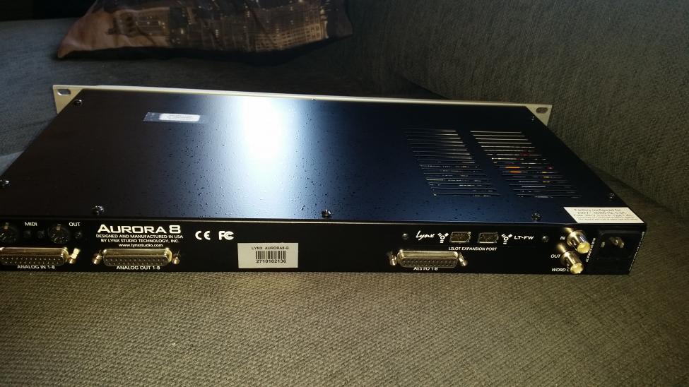

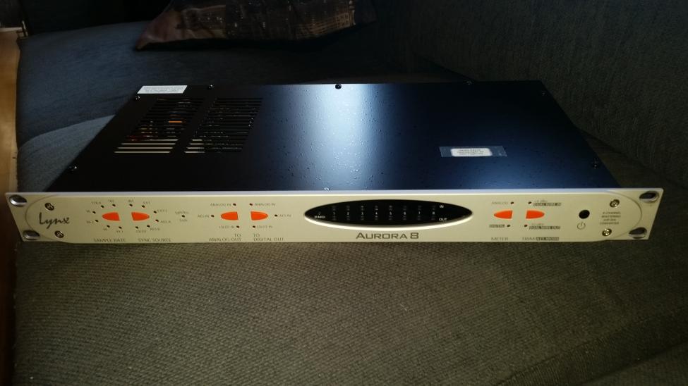

    Fungerer brillefint den der! Har en slik stående i anlegget mitt. Her har du noen nærbilder dersom du er interessert. Det er deilig at den benytter DB25 kontakter. Gjør at det blir mindre kabelkaos.
    Jeg har også et integrert Firewire tilkobling på min. Originalversjonen selges ofte uten.
