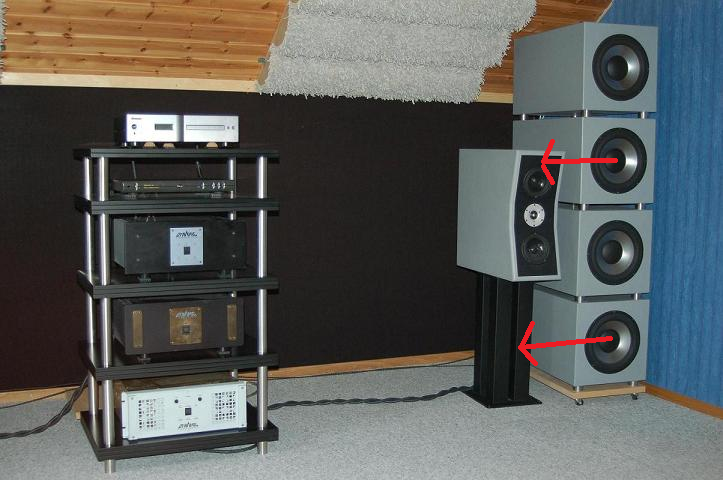

    Hvordan er din erfaring med resonatorer med demping inni for å utvide Q? Har vurdert å bygge noen Helmholtzer for å ta 24 og 15hz bølgene mine, men presisjon må være helt på prikken, og derfor jeg lurer på om du har noen erfaring om hvordan det er med å fylle på med dempemateriale for å utvide Q for å være sikker på å treffe riktig frekvens.
    Om du har noen tips på å bygge resonatorer setter jeg pris på dem :) er det noen som er ekspert på det, så må det jo være deg :)
    8x12_TOM
    Har jo litt erfaring med den jeg har bygget på bakveggen av rommet mitt. Det jeg har funnet ut er at den bør være stooorr!! hvis den skal ha noe effekt, og at å løse problemer nede ved 15hz er Waste of time. Har også fylt den jeg har med isolasjon, noe som gjorde at den tok litt bredere. Det er også greit å ha en port med mulighet for forandring av areal og dybde.
    Her må man bare prøve seg fram litt. Det finnes jo også resonator-kalkulatorer på nett, men synes ikke det treffer like bra bestandig. Mulig det har med fleksende vegger i de jeg har laget.
