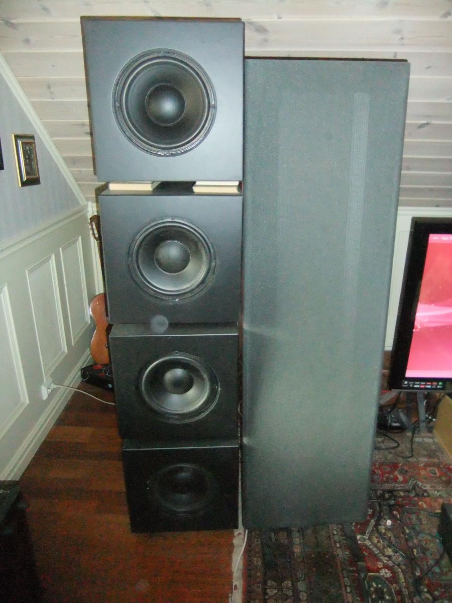

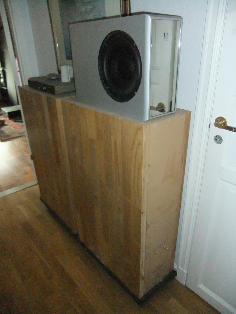

    Legger ved et par bilder.
    Bilde 1: Magnepan 1.6 sammen med Ttoms ”basstårnkopier”.
    Bilde 2: KEFene satt i denne kassa fra KEF 100 Theater System (med elektronisk equalizer).
    Under subbene med NHT 1259. Foreløpig parkert.

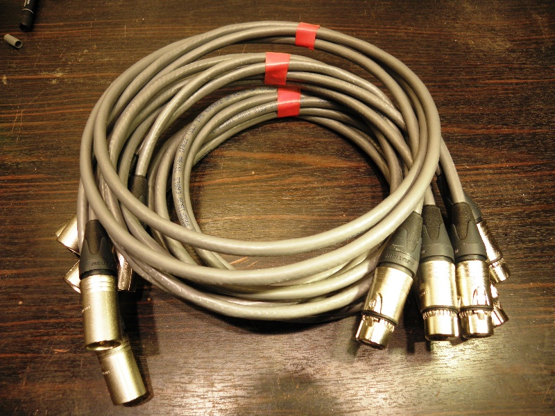

    Da legger jeg ut et par bilder som bør glede en viss herremann der nede i Langesund?
    10m "pinnestiv" Belden-kabel og 20 stk Neutrik-plugger drar du antakelig kjensel på:
    Plugger:
    For riktig å kunne "sloss" med kabel og plugger på riktig måte, ble jeg nødt til å lage en loddejigg:
    Nærbilde av jiggen:
    Da vet du at jeg i alle fall er igang, men vær forberedt på at dette kan ta noe tid.......
    8x12_TOM
    Nice, dette blir kannonbra. Rekker du dette før 31 mai? Mulig noen av gutta fra OAS kommer, og da hadde det vært fin med masse grå kabler i anlegget:)
    20 stk. plugger? Trodde jeg bestilte 12stk
    Final

    1.142
    Sorry, jeg var nok litt for rask mht antall plugger ja! ;)
    Og 31.mai?
    Du milde. Jeg tar jo sikte på å få kablene klare i løpet av inneværende uke, så da er jo marginen til 31. mai relativt røslig. Selv om jeg får diverse kveldsbesøk, så skal jeg nok klare dette.
    Du får beskjed, og kanskje et bilde også! :rolleyes:

    1.142
    Neimen skulle du ha sett, Tor Arne; kablene er jo ferdige! I good tid før 31.mai også. ;)
    Da er det bare å komme å hente! Jeg er hjemme hver kveld resten av uka, så du får ta det når det passer.......

    Nordby
    Det er vel best å kjøre de gjennom kabeltesteren min først da :)
    Scrooge er en skikkelig slurvekopp har jeg hørt 8)
    Scrooge
    07.11.2008
    3.009
    1.142
    Hehe, do as U like! ;);)
    Tiltross for den slurvekoppen jeg er, har jeg faktisk plukket frem multimeteret for å kontrollmåle.
    Det må være noe gæærn't med det, for jeg fant jo ingen feil? :p

    Nordby
    Ser veldig bra ut dette Scrooge, tror nok de kan passere ukontrollert :)
    Fint at det var noe du kunne høre på, har litt flere på lager etterhvert med en som jeg skal høre hos deg på vinyl og CD/fil.
