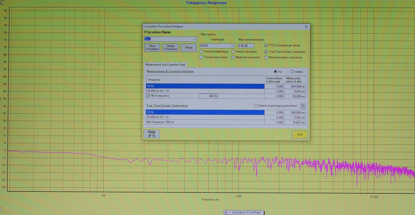

    Åssen er det med dere andre Audiolensbrukere? Har satt maks boost til 4 db . Hvor mye bruker dere?
    Har også ganske høy midfrekvens og forholdsvis mange perioder der. Litt a-typisk kanskje, men synes det funker i rommet mitt

    Er det ikke litt rart at "boost" skal være noe annet enn "cut"?
    Det er egentlig to sider av samme sak, relativt sett hvis vi glemmer absolutt nivå... er det ikke?
    (hvis jeg har en peak på 6 dB og vi ser på kompensasjon av den individuelt kan jeg velge å booste resten 6dB eller redusere peaken 6dB, eller en mellomting som passer best ift target. Sluttresultatet blir akkurat det samme vil jeg påstå, annet enn absolutt nivå. Med mindre man da faktisk aktivt reduserer årsaken til de relative variasjonene i fase og amplitude, som for eksempel SBIR og gjør aktiv kansellering av refleksjoner. Det blir noe annet)
    Fwiw,
    Dolby: «The application of equalization to the changes observed in the measured response should be a 1:1 relationship. If you apply 3dB of equalization and you do not see a 3dB change in measured response then equalization should not be applied to correct things».
    Lenke: https://professionalsupport.dolby.com/s/article/Music-Room-Calibration-FAQs?language=en_US
    Cut er å ta ned toppene, boost er å ta opp bunnene. Hvis du bare booster og ikke kutter vil resonnanstoppene fortsatt være der. I Audiolense etableres det en baseline, en slags midtlinje. Alt som ligger under blir boostet innenfor «boost limit» og alt som ligger over blir dempet helt ned.
    Jeg forstår selvsagt det men jeg tror jeg må tegne en graf for deg, for enten tok du ikke poenget slik jeg tenkte eller det er noe fundamentalt jeg ikke forstår. For meg er all dB variasjon relativt, så hvordan du justerer opp eller ned på peaker og dipper (i ren magnitude) for å oppnå et relativt target er helt uvesentlig og så lenge du oppnår samme respons i etterkant av filteret har du oppnådd akkurat det samme uansett hvordan du kom dit, bortsett fra at du endrer absolutt volum i forskjellig grad avhengig av hvor du strekker midtpunktet, og man ønsker å være litt forsiktig med total boost sånn sett. Og med mindre man da som sagt aktivt kansellerer refleksjoner og liknende for da tror jeg bildet endrer seg litt. Tar det på PM kanskje for dette er sikkert feil tråd, beklager @The Shy ;-)
    Tror jeg tok poenget … og det er jo ikke helt feil. Men det var imo noe upresist. Men dra gjerne opp noen grafer, det kan fort bli en god diskusjon.

    Bare fortsett her
    Takk takk, og kult. Veldig kos diskusjon ;-)
    Som sagt er min (forhåpentligvis ganske ukontroversielle) påstand at det spiller ingen rolle hvordan relative - og + justeringer slår ut på hver enkelt frekvens (hvis vi forholder oss til kun amplitude) så lenge man oppnår et forhåndsdefinert target. I hvert fall med lineær fase filtre. For da er det bare et spørsmål om hvor man flytter volumkontrollen i etterkant så lenge man ikke går over 0dBFS selvsagt. Så derfor har jeg alltid lurt på hvorfor folk er redd for boost men ikke for cut. Sluttresultatet på filteret er egentlig helt likt med unntak av absolutt volum.
    Jeg tenker at det viktigste er at man setter gode grenseverdier på det relative forholdet mellom (boost - cut). Altså intervallet man kan korrigere innenfor.
    Altså slik man så visuelt kan gjøre i Trinnov. Her er et eksempel på en av mine "limiter curves":
    Eneste grunnen til at det er forskjell på relativ cut og boost her fra 2k er fordi target curve også har en tilt oppover i frekvens og da må jeg ta høyde for det for ellers blir det ingen tilt...
    Men så er neste spørsmål om man faktisk OPPNÅR samme target eller ikke, hvis man gjør kontrollmålinger i etterkant. Her skal jo AL sine simuleringer være supernøyaktig sikkert siden du tar høyde for endringene i fase og kanskje mer for alt jeg vet. Men jeg kan fortsatt ikke forstå noe annet enn at det er kombinasjonen av global nivåjustering + relative justeringer i amlitude som definerer filteret. Så da er det et fett om vi kaller noe boost og noe annet cut. De konseptene finnes ikke i filteret ;-)
    Men så skal det sies at jeg er LITT mer usikker på hvordan utslagene på fase er med minimum fase filtre: Jeg tror jo at det fortsatt er helt symmetrisk og blir akkurat det samme da og, men har ikke den matematikken lett tilgjengelig i hodet når man plutselig må ta høyde for komplekse tall. Og enda mer komplisert tenker jeg det blir dersom man unngår (korrigerer for) negativ eller positiv interferens ved å sende signaler i motfase på passende tidspunkter før selve refleksjonen treffer øret. Da har jeg ingen anelse om boost=cut... Men det har sikkert du @Bx :)
