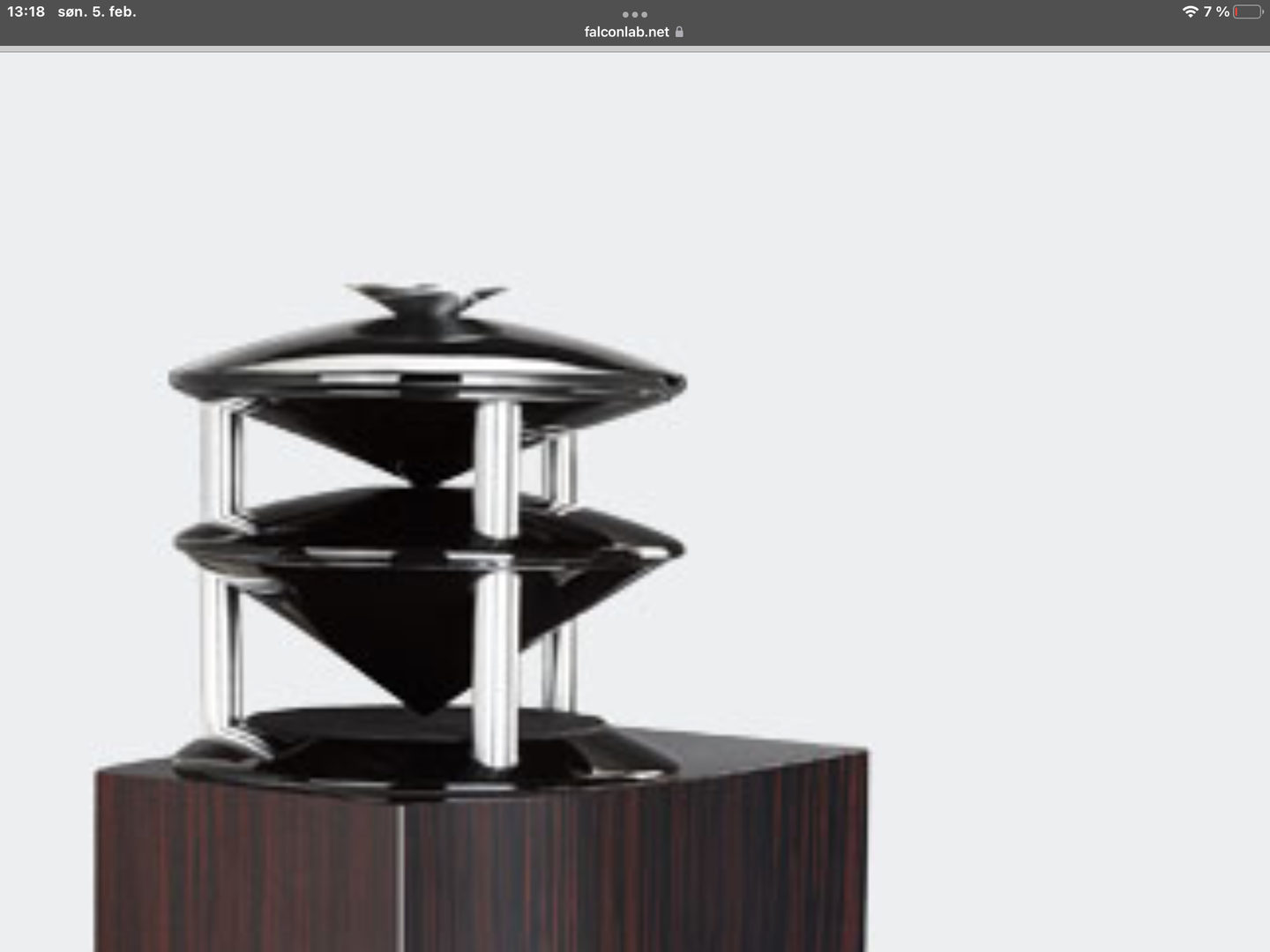

    Mange snakker om Roger Waters om den hund eksvis
    Med mine store Lowtherhorn er der 180 graders perspektiv grundet den meget dårlige spredning
    det samme med Beveridge skal høres før man tror det
    Hvis man kigger på Snell type A den rigtige fra Peter Snell sidder der et stykke bøjet metal foran enheden så den kun spreder indad
    Se billeder den refleksternde lyd laver fase fuck i tid så man derfor ødelægger dybde perspektiv grundet forsænket lyd fra side vægge
    med Beveridge er der også refeksternde lyd men den er dæmpet meget da den kun kommer fra bagvæggen og da systemet er line source er der ingen stående bølger og lydtrykket falder kun med 3 db pr dobbelt afstand hvor normalen er 6db det vil sige at i en lytte positions afstand på 4 meter er lydtrykket faldet 12 db på en normal ht imens linesource falder den kun med 6db så man skal bruge 4 gange mindre forstærker effekt ved samme drift effekt hygge

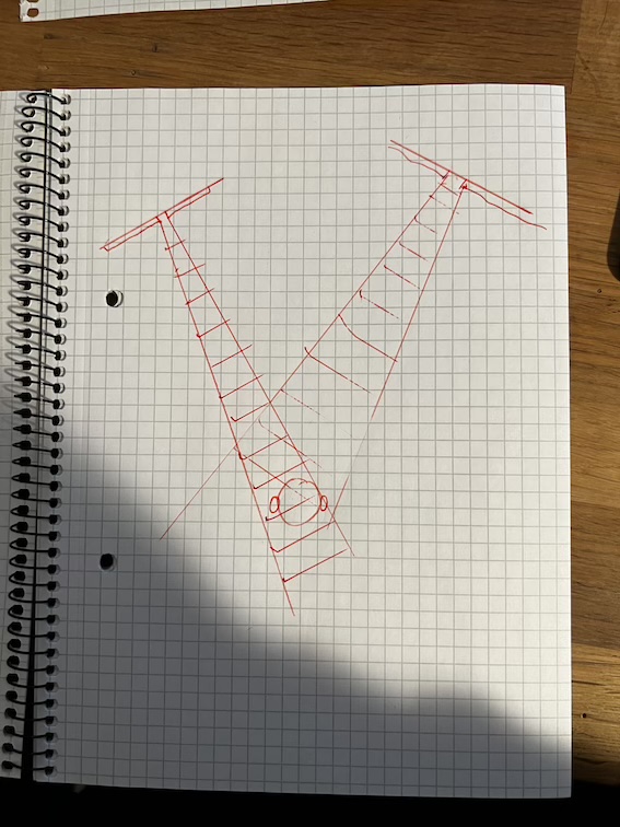

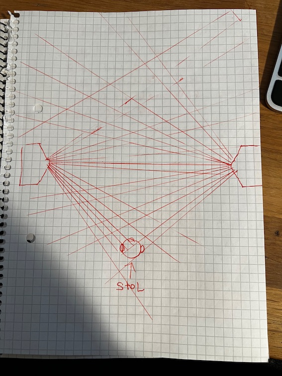

    Jag tackar och bugar och känner mig välkommen. Jag vill passa på att säga att mina konstruktionsprinciper innebär att högtalarnas reflexer från närstående vägg skall komma inom 1 milisekund. Det är 34 cm sträcka som ljudvågen max får färdas fram till vägg samt tillbaka. Då faller i princip alla högtalare bort utom Vissa av Steinway-Lyngdorfs modeller. Stig Carlssons OA-51 och OA-52 låg också nära. Stig Carlssons Kolbox hade andra konstruktionskriterier för mellanregistret i denna som han sedan övergav.
    Om man även lägger in kriteriet att högtalaren skall sprida ljudet som en sfär och detta inklusive närliggande vägg, ja då kan högtalare inte se ut på så många olika sätt.
    Jag vill också hålla med Peter Lyngdorf att om man inkluderar första reflex från väggar och golv i lyssningsrummet så finns det möjligheter att placera basmoduler på sådant sätt att direktljudet blir mer korrekt och rumsresonanser kan i viss mån undvikas. Då uppnås jämnaste tonkurva och bäst transientåtergivning i bostadsrum.
    Jag hoppas att mitt inlägg inte uppfattas som reklam. Det är lite svårt att skriva en förklarande text utan att det uppfattas som reklam.

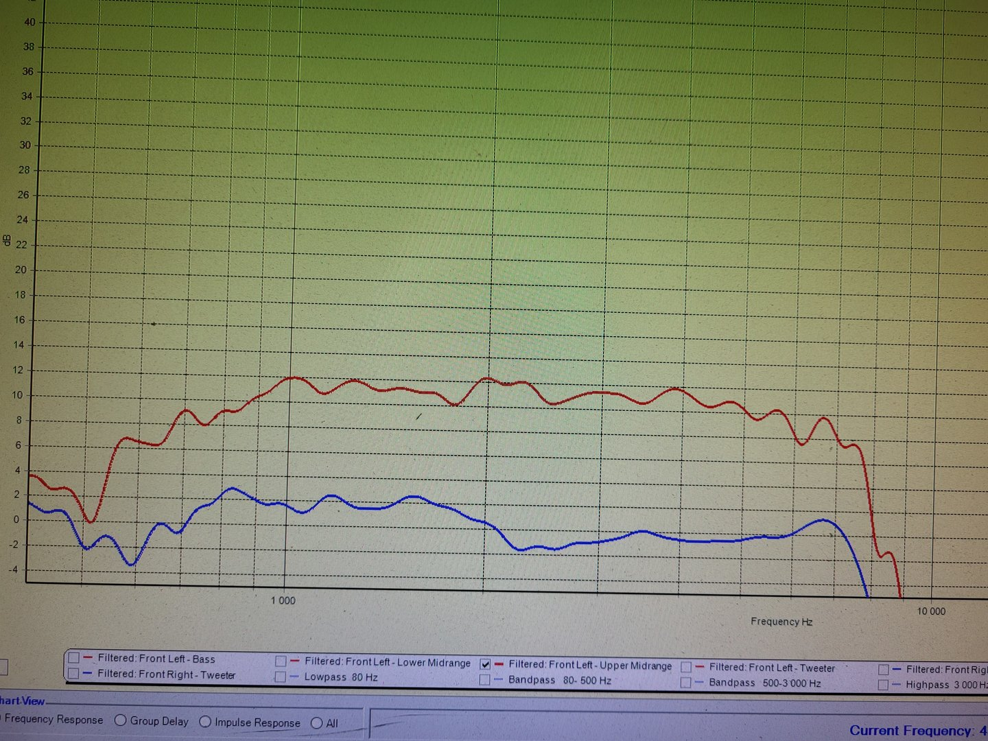

    Da har jeg fått tatt en måling av de nye blieSMa mellomtonene, og det ser ut som planen på deling rundt 600 og 3500Hz har muligheter.
    Her er en sammenligning mellom Morel og BlieSMa. Har hele tiden trodd følsomheten på 4 stykk morel mellomtoner har vært rundt 95 db.
    BlieSMa mellomtonene skulle havne rund 104 db, men som dere ser er nok forskjellen litt mer.
    Må jo si at det måler eksemplarisk med 900Hz til 5kHz innenfor +/- 1 db. i lytteposisjonen. Faller av 5 db ned til 600Hz, så det går jo fint med deling der da.

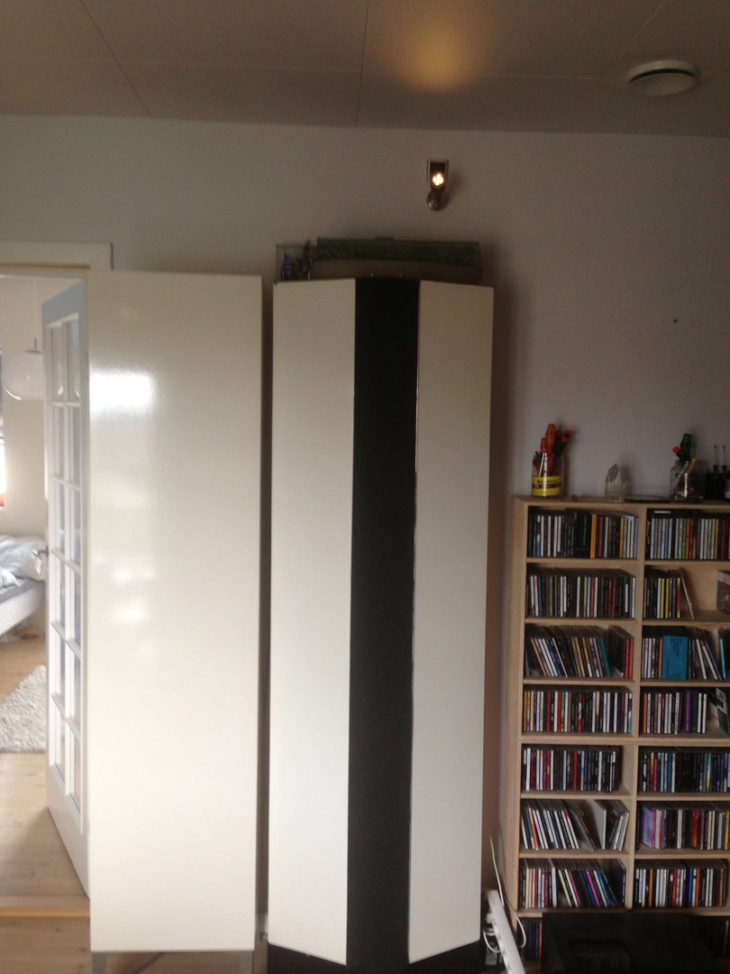

    Hørte Beveridge i 1977, og det er nesten så lyden sitter i øret ennå som det beste jeg har hørt. Var selvsagt et voldsomt sprang fra det jeg hørte på til daglig på denne tiden.
    Dette var det anlegget med Beveridge som fikk en fin artikkel i AUDIO en gang. Tror faktisk jeg har dette bladet liggende en eller annen plass.

    Du har målt, og det ser ut til å innfri.
    Men....har du hørt litt også?
    Var mest for å stille nysgjerrigheten på kapasiteten og frekvensresponsen i lytteposisjonen. Laget bare en side. . Har fått de svarene jeg trenger for å lage alt ferdig. En mokkup får faen meg holde. :D
    Trenger også å få bassampene på plass før videre progresjon. Påsketider kanskje;)

    Verden er lille de hvide Beveridge som var på billedet købte jeg af Kavi
