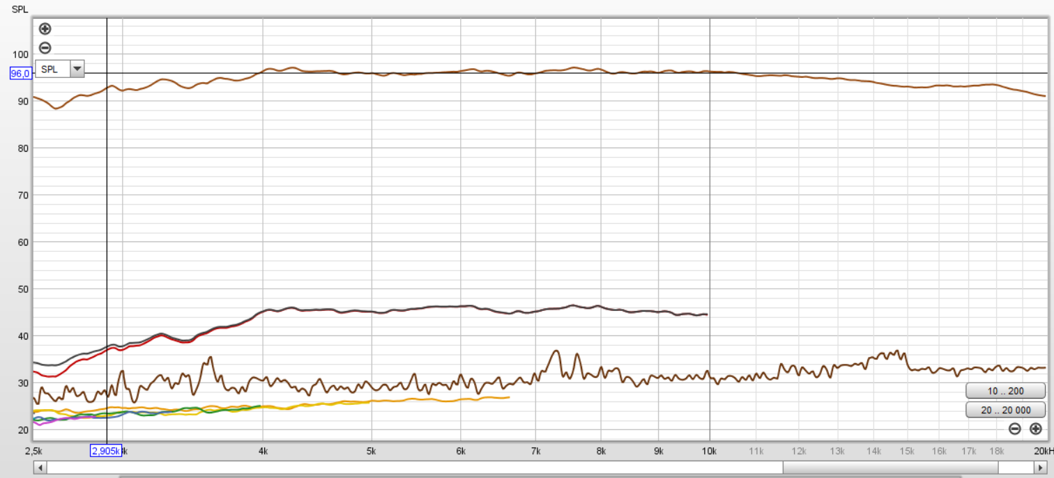

    I nysgjerrigheten navn måtte jeg ta en måling av diskanten min når jeg så at Sigberg Audio sine miniknøtter leverte 96 db/1m med under 0,5 % forvrengning.
    Trøster meg med at annenharmonisk er musikalsk tillegg, hehe. Høyere ordens forvrengning er et produkt av støygulvet her.

    Hehe. Ikke helt jevn kurve på disse målingene hos meg men slik så det nå ut. Dette er 50cm avstand så 102dB tilsvarer 96dB/1m. Litt høyere lavere ned, ved 3khz (delefrekvens er 2.8khz) var det 1%.
    Her er drøye 100dB@1m, fortsatt overlevelig:

    Tror ikke jeg gidder utsette meg for måling på høyere volum så da så jeg heller på Forvrengningsmålingene til Hificopass. Volumet jeg målte på tilsvarer ca 2 Volt på klemmene. Firedobler (8 volt )vi det så er forvrengningen fortsatt på under - 40 db annenharmonisk. Hvilket volum snakker vi om da?

    Dobling av spenning er +6dB. 10-dobling av spenning er +20dB.
    -40dB er 1%, men 1% 2. Harmonisk er ikke det samme som 1% THD. -20dB er 10%, -60dB er 0,1% osv.
    Da kan man jo legge dette sammen og 10% blir det samme som 10% av spenningen, osv.

    Spør deg Snickers is, når 2 Harmonisk er total dominerende og ligger 25-30 db over resten av harmonisk blir vel ikke skilnaden på den og THD så stor?

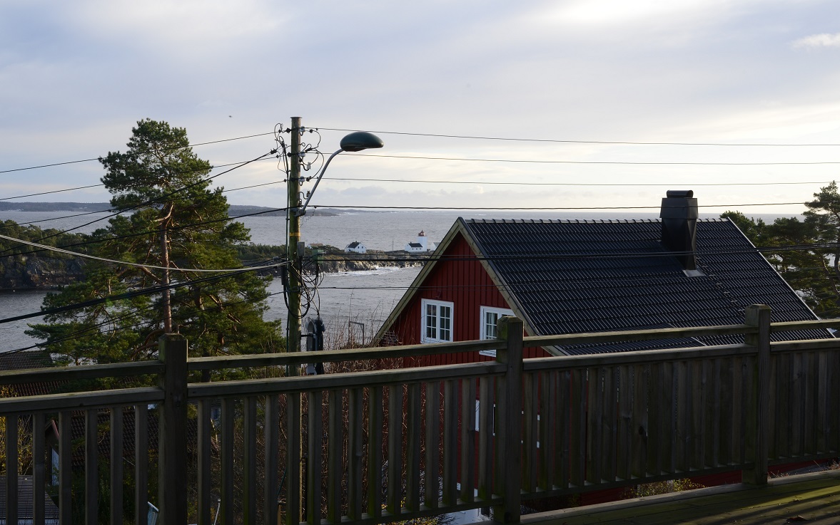

    Over til en annen sak :) Strøm ja det er mystisk. Har i dag får ny tilførsel til huset. Det gamle luftstrekket er byttet ut med noe som ligger i bakken og kommer fra gaten ovenfor. Vet ikke om det er fra samme trafo, men noe som er helt sikkert er at min skilletrafo i gangen brummer mye mindre en den har gjort før.

    Disse skal ned og stolpen som forringer min utsikt er den siste i denne omgang. Det er vel en tre fire til utover i gaten
    Har ikke full oversikt men tror de nærmeste naboene også er koblet på den nye hovedkabelen.

    Ser dere måler vreng.
    Når monterer på waveguider, horn, og baler med kompresjonsdrivere så øker THD.
    Det har med økt loading å gjøre. Mener det er hovedsaklig 2.harmoniske som stiger, men er litt usikker.

    Waveguiden jeg bruker er ganske moderat og tuller ikke til på impulsrespons og har heller ikke plutselige avvik øverst i diskanten. Den bare gir diskanten avlastning i det området det er mest energi. På det meste er "forsterkningen" 7 db
    2 Harmonisk er også ganske upåvirket og ligger 50 db nede ved 96db/m i hele bruksområdet.
    Har ikke full oversikt men tror de nærmeste naboene også er koblet på den nye hovedkabelen. Vis vedlegget 730030
    Hillestad er vel og bra,
    men denne utsikten trumfer brutalt.
    Selv med den stolpen der.
