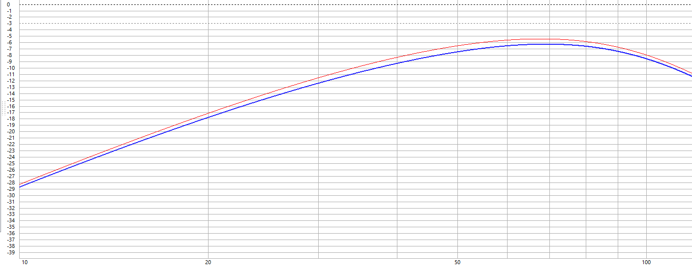

    Litt mindre følsomme er de også. Simulert i en 375 liters kasse med et fireordens lavpassfilter ved 100 hz

    Nå spør jeg kun pga manglende forståelse og erfaring, men betyr den grafen at du tar opp 20Hz med ca 12dB sammenlinket med 70Hz via DSP/EQ? Minus rommet da...
    Det var bare en simulering uten forsterkning av rommet. I de fleste tilfeller gir rommet deg 10 db
