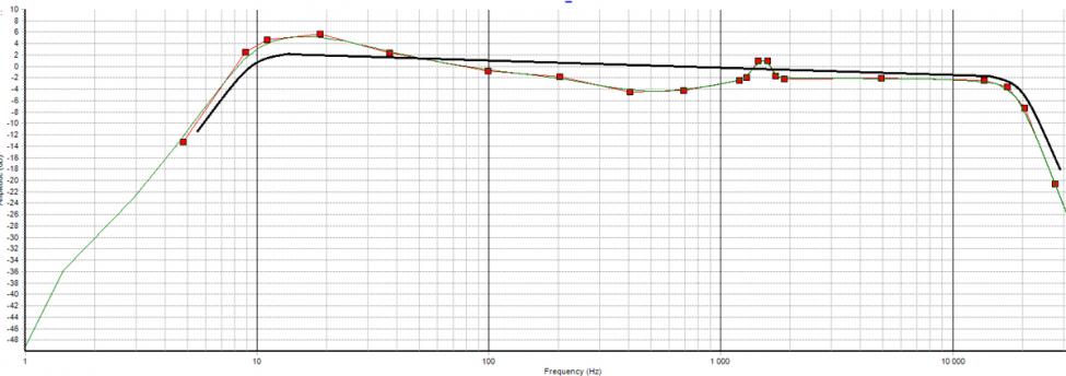

    Den nederste grafen ser litt komprimert ut, 10Hz og 10.000Hz er tettere sammen.

    Hva i huleste er dette for slags target???
    Hengekøye med spretthopp?
    Tatt for mye tran eller?

    Her har jeg komponert en ny target som vil løse alle problemer. Ser helt jævelig ut men faktisk en jeg har lyst til å prøve
    Gammel target er omtrent som den sote linjen.
    Hva er det du prøver å oppnå, 8x12?

    Han prøver å oppnå oppmerksomhet.
    Kjeder seg vel på hytta......:p

    Jeg ville forsøkt med en klassisk BBC dip, mellom 1000 og 4-5000 Hz.

    Hvis jeg får til å komme med en spørrende kommentar: Er det så sikkert at den slags finjustering av targetkurver har så mye for seg? Jeg mistenker at det er helt andre årsaker til at man liker eller ikke liker et anlegg som det 8x12Tom har bygget opp. Hvis man flytter hodet sitt 40 cm den ene eller andre veien, så vil frekvensresponsen etter all sannsynlighet forandre seg en del. (med mindre rommet er helt anekoisk da, og det er kanskje lytterommet til Tor, hehe... som jeg skammelig nok ennå ikke har fått besøkt! )
    Men når man lytter til musikk, merker man stort sett ikke slike ting. Man tenker ikke over: "Åh, nå flyttet jeg hodet mitt, hva i all verden var det som skjedde med lyden?" Hørselen og hjernen tilpasser seg, rett og slett. Jeg tror derfor at anlegget Tor har bygget opp fortsatt vil høres ut som det samme anlegget, uavhengig av om det er 1-2 db opp/ned på det ene eller andre stedet i spekteret.
    Det er på en måte målemafiaens versjon av tweake-mani, dette, å holde slik på med frekvenskurvene... Men min hunch er at det ikke er der det ligger. Den fundamentale karakteren til et anlegg-i-rom merker tror jeg man merker uavhengig av flikking på targetkurver.
    Tenker vel heller slik: Til lags åt alle kan ingen gjera! Dette anlegget virker ekstrem-analytisk på meg, og det er jo ikke alles kopp te. Jeg mistenker derimot at jeg kunne blitt veldig begeistra. Så får jeg bare komme meg over fjellene og dra på lyttebesøk.

    Ganske uenig med deg her. En god måling og riktig target har veldig mye å si. Ikke det at jeg kan skru dette til å låte som f.eks LMC sitt, men det er heller ikke meningen. Da begynner jeg heller å samle på glansbilder.

    Targetkurvene er selvsagt utrolig viktig, og en feil target - feks slik som den 8x12 har vist lenger opp ( :cool:), vil låte slitsomt og dårlig.
    Det jeg derimot har funnet ut den siste tiden - og nå må dere følge med for dette er litt komplisert....Mellom en god og en dårlig target kurve, så hører man lett at den dårlige kurven farger lyden - man hører anlegget. Og her er det mye å hente på å finne rett kurve.
    Derimot så er forskjellen mellom to gode kurver annerledes - du greier på en måte ikke å skille ut hva som er forskjellen mellom kruver og og hva som er opptak. Begge kurver låter bra, men likevel forskjellig.
    Ellers har jeg også hatt lyst til å lage litt slike kurver med litt ekstra trøkk i mellombassen, litt ekstra energi på stemmer, litt ekstra for luft osv osv osv. Hver kan du løfter et området, så maskerer du de som ikke blir løftet. Løftet ditt er også alt for stort. Lag deg en rett kruve i Audiolense, og lek litt med slike betoninger med EQ funksjonene i JRiver.

    Synes Tor gjør veldig rett i å eksperimentere med targetkurver. Tror det er lurt å senke terskelen for hva som er "lov" og ikke. Ikke minst å bli vant til å trikse mellom flere kurver. Gjør man ikke det faller på en måte poenget med fleksibiliteten man har opparbeidet seg bort. :)
