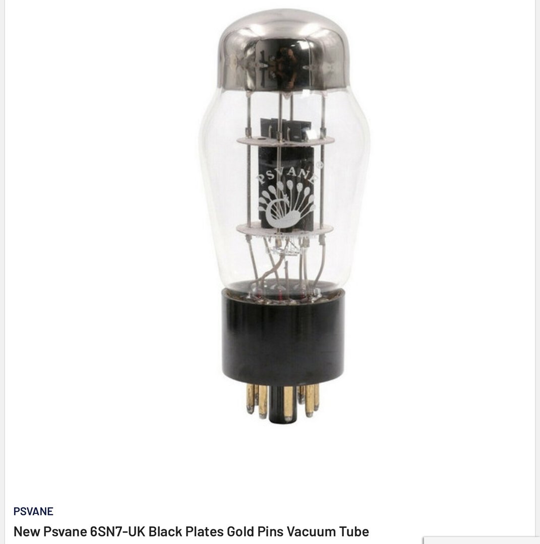

Har testet ut flere typer også RCA Nos. Psvane rørene trenger litt innspillingstid men etter en stund så… Gir en flott mellomtone med disse rørene i mitt oppsett.
Hvilken type Psvane s6sn7 er det du pater om? Er vel flere varianter.
