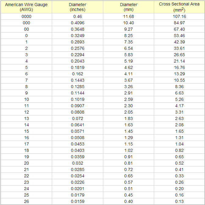

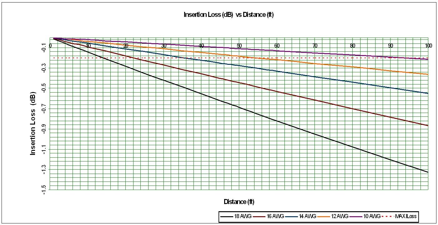

Nå må dere slutte med hysteriet da - 8-9 m. er ikke langt.
57.672
111.579
Her er en oversikt over signaltap vs lengde vs tykkelse fra audioholics: Speaker Cable Gauge (AWG) Guidelines & Recommendations | Audioholics
Grensen har audioholics satt ved -0.2db dempning for når man bør gå over til en større tykkelse om man øker lengden enda mer.
Her er en konverteringstabell til "europeiske" forhold med millimeterbetegnelser.
9 m. høyttalerkabel representerer godt under 0,8% av en 8 ohms høyttalers impedans, dersom du benytter f.eks. 2 x 1,5 kvadrat kopper.
Tabellen overfor indikerer AWG 12 som grei nok opp til 15 m. lengde.
AWG to square mm Wire Gauge Conversion - Google Chrome_2013-10-10_09-43-18.png
