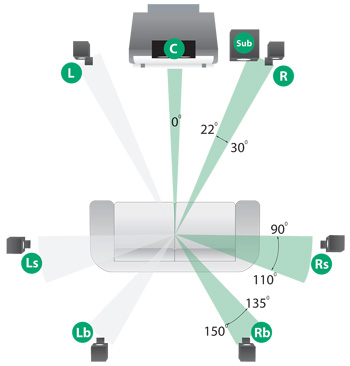

La oss først kikke på et standard rom for hjemmekino, i 7.1:
Fire kanaler på siden og bak, helt ubrukelig i et realistisk stereobilde. Hva kan de heller brukes til?

Her har jeg gjort en ganske betydelig justering i 7.1 skissen.
To av surroundkanalene er flyttet frem, til det vi ellers ville sett på som førsterefleksjonspunktet fra de som opptrer, i forhold til lytteren.
De to bakkanalene er flyttet i front, og henger som om de var på bakveggen i opptaksrommet.

MEN - for det første er vi vant til å ha musikken foran oss, og slik vil det fortsette å være så lenge det er grupper/orkestre som opptrer for et levende publikum.
For det andre er det vilt usannsynlig (som Håkon N er inne på) at dette vil få plass hos folk flest, og uansett er det ikke en audiofil forbedring om man ikke er fullstendig kompromissløs i installering av komponenter og behandling av rom.
Det slår meg at det er enklere å sette opp ht foran lytter, men å gjenskape Blumleins "wall of sound" i stereo, med flere kilder, både i opptak og i gjengivelse. Man kan likevel enkelt downmikse til stereo, men i utgangspunktet er det et stereobilde man har ønsket å skape, og ikke surround.
Jeg har gud vet hvor mange surround-opptak med litt bakreflekser og publikumssorl, bare tull å bruke bakhøyttalerne slik; og selv om 2Ls multikanalprinsipp er en opplevelse, så tror jeg det vil være en like så stor opplevelse, og mer gjennomførbart for flere, å arbeide med stereo walls of sound.

Deilig å se fremtiden på gang, Flageborg.
Nøkkelen her er å ha opptaksmikrofoner i disse posisjonene.
Selv tror jeg på skissen jeg lagde i åpningsinnlegget, med høyttalere som produserer "direkte-refleks" på sidevegger og som gjengir bakveggsrefleksjon.
Men oppsettet du skisserer, om jeg forstår det rett, ser meget lovende ut.
Men jeg savner senterhøyttaler ...
Er det noe i veien for å ta opp med to stereomikker samtidig som en tar opp 7.1 og?
Selvsagt ikke - problemet er perspektivet. EBU har laget en standard for surround-opptak av musikk der man har definert at man "skal være midt i musikken" - med mikrofonene plassert slik at man har musikerne rundt seg. Det er denne standarden f.eks. 2L følger i sin plassering av høyttalere i miksestudio.
Husker jeg hørte Steely Dan sin Gaucho i 5.1, hørtes latterlig ut.
