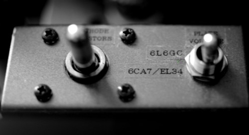

    Min CS-600'er har to kontakter:
    1) 'Plate voltage', som kan indstilles til enten 350V/DC og 410VV/DC?
    2) 'Cathode resistor' kan indstilles til 680 ohms og 460 ohms?
    Værdierne har jeg fra manualen til CS-600X'eren. Men jeg er usikker på, om de samme gælder for CS-600'eren (uden X)? Jeg er også i tvivl om, hvilke værdi gælder for kontakternes placering som henholdsvis op og ned. Begge kontakter stod til 'op' fra fabrikkens side med Sovtek 6L6WGC-rør, hvor i mod begge kontakter anbefales til 'ned' ved EL34-rør.
    Og endelig er vi nu fremme til spørgsmålet: Hvilke værdier gælder for en CS-600-forstærker? Er der forskel på de parametre mellem CS-600 og CS-600X? Og slutteligt: Hvilke indstillinger ville I vælge til 6P3S-E (6P3S-E/6П3С-Е)-rør? Jeg går ud fra, at der kan være en trade-off mellem vellyd og levetid på rørerne?

    0 =nedX=opp,Trekant/pyramide =opp /ned,,,,,,Samme skjema som bilde Ovenfor bare m Tegn
    Tok utgangspunkt i KT77 rør,,,men er nå i tvil selv da,,,ganske forvirrende egentlig så ta Mitt svar M en klype salt,,,,

    Tak for dit svar - tror, din læsning af X, O og trekant er helt rigtig - omend en ret forvirrende måde at gøre det på. Kan se, at samme symboler bruges i CS-600-manualen, som der gavmildt er blevet delt to billeder af i tråden.

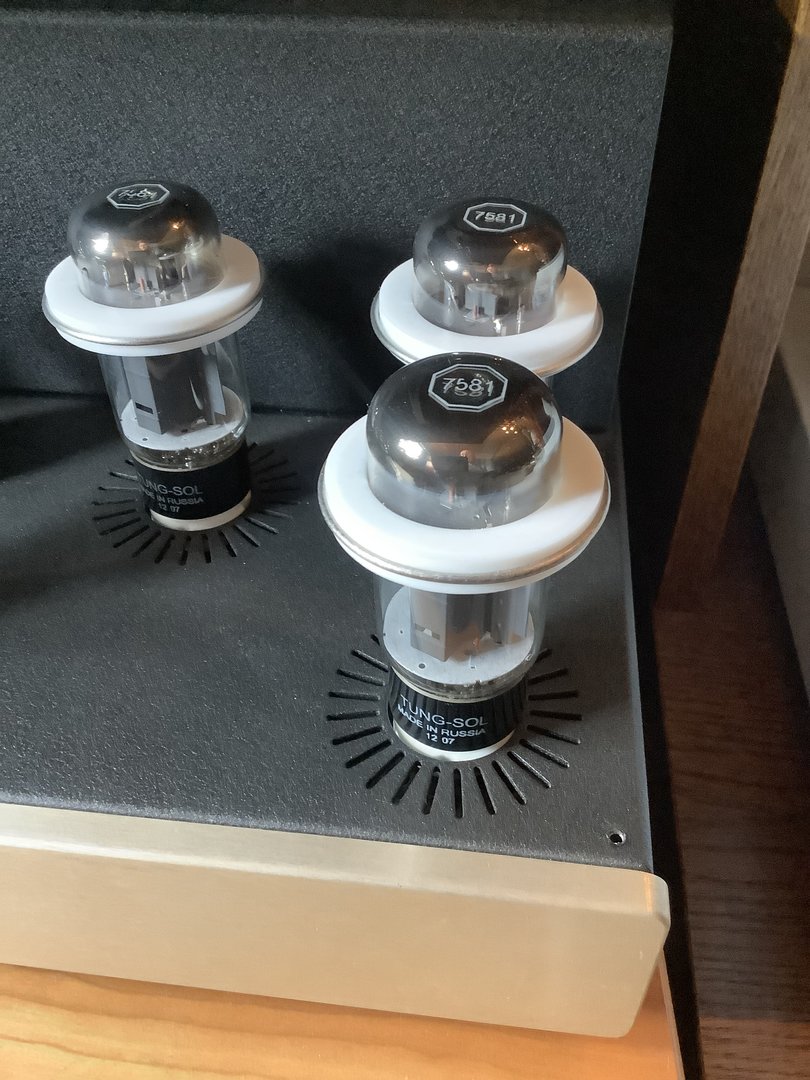

    Lyden av de ,,,,, ja de spilte som 6l6 lyden,kan ikke huske de var noe dårligere. Plugget de rett i ,men en del lavere Bias.
    Bruker nå noen meget gode rør i samme box. Tung sol7581.
    De spiller flott å tåler en del. Skrud opp bias på box etter det, men husker ikke hvor høyt eg gikk. Vist eg ska tippe så er det ca35 mV. Eller noe over ,

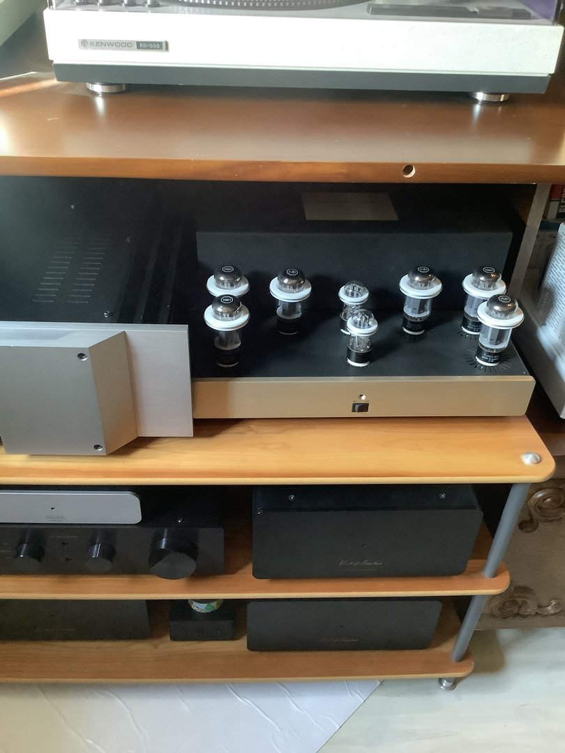

    Står for tiden i overskudd lager da eg har mere en 15 eff trinn ,SS og rør boxer Spiller for tiden balansert/XLR med Mod Wright LS 36,5 pre,og Cary Cad 808 R eff.på Tannoy Glenn air 15.Mvh Roy 🔊🎸🔊
