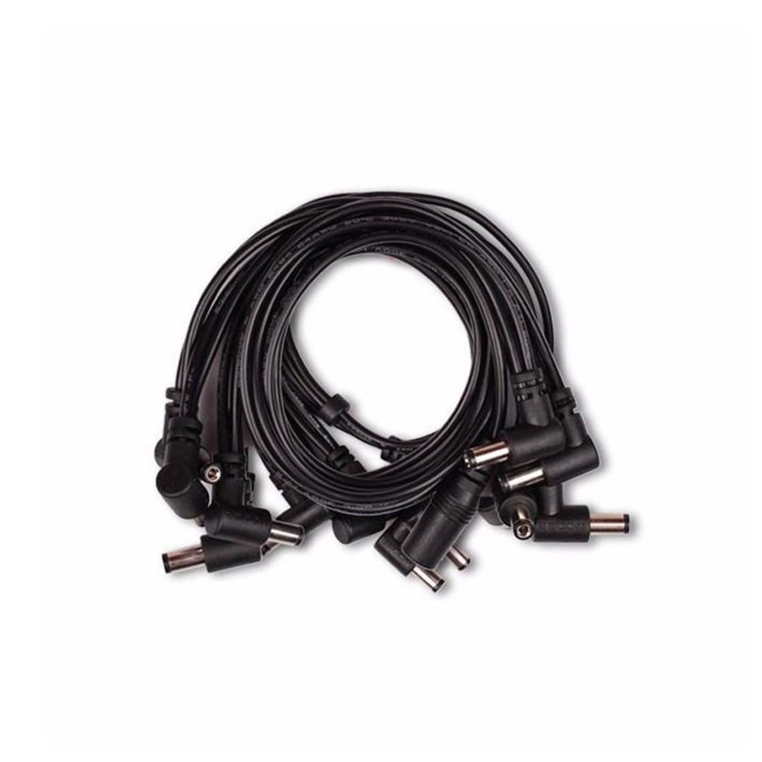

Er dette støy fra 5v transformatorer til div komponenter som Minidsp osv?
Vist man kjøper en 5v transformator av bedre kvalitet, og kobler til en daisy chain, vil det hjelpe at man får ferre transformatorer som durer?
Vil det gå å kjøre f.eks 8 komponenter på en kvalitets 5v transformator?
Eller angriper jeg dette helt feil?
