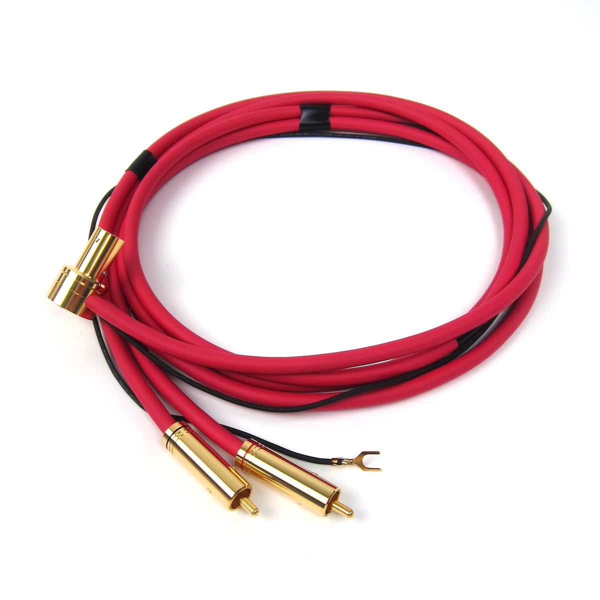

Heisann godtfolk, holder på med å ordne med xlr kontakter fra platespiller og kunne trengt litt hjelp å funnet denne kontakten så kan jeg få ordnet resten. Er fra en opera t1288 arm.

Den 5-pins kontakten i plastposen er ikke en standard 5 DIN... er det den som passer i armbasen?? Er det ledning mellom den og phonokontaktene?
( 5-pins DIN for platespiller er 5 pinner over 180 grd...)

Kontakten jeg har i hånden på bildene er overgangen til phono ja. Tanken var å finne den 5 din også få lage til noe xlr til den. Andre bilde er armbasekontakten.

Om det er ledningsstumper mellom phonokontaktene og pluggen til armbasen, er det selvsagt en mulighet å klippe av phonokontaktene og lodde ledningene til XLR - om de er lange nok... Hvis du ikke vil det, så googler du "5 pin tonearm connector" så finner du flere muligheter for å lage ny kabel.. Cardas er et merke som lager passende kontakter... Hvis det da ikke er noen her som sitter på en passende plugg de vil selge...

Jeg er litt for tvær og vil jo beholde originalpluggene. byttesyka kan jo komme en gang og da er det kjekkt å ha liggende. Har googlet en del og finner mestav standard. Har sendt mail til noen selskaper så får vi se.

Forskjellen mellom standard DIN og disse pluggene er at en 5-pins DIN for audio har pinnene spredt over 180 grd, mens disse pluggene har 5 pinner fordelt på 240 grd (trur eg)... Derfor passer ikke en vanlig europeisk DIN kontakt som du finner mange ...

Den pluggen e ikkje vanlig armkabelplugg,her e de jevnt fordelt,ikkje 180(DIN) eller 240 som æ trur e det vanligste på tonearmer

For meg kan det se ut som en Lemo av noe slag...

Nei, den plugger er av japansk opphav... Jelco leverer denne til sine armer.. da heter den JAC-502... har sett andre benevnelser på den, men husker ikke i farta..
SME har sin egen variant i 4-pins utgave...

Eg trur at den 5-pin (5P) «DIN» - pluggen det her er snakk om kallast TAC.

Jeg og tenkte Lemo, men mener de har fjærbelastet kappe og haker for låsing. De ligner dog av utseende.

Googlet jac -502. Der står ikke pinnene med 72grader forskyving,det ser ut som alle pinnene står innen vanlig 240grader
JAC-502 er helt vanlig standard 5-pins tonearmkontakt. Det forvirrende er at den kalles DIN av veldig mange produsenter av både kabler og armer, Y. Tomé og Ortofon bl.a, men den er ikke DIN nei. Jeg synes overgangspluggen til Opera likner på den Well Tempered Lab bruker på Simplex Mk2.
Sendt en mail til forhandler av simplex så får vi se hva som kommer opp :)

Fant navnet etter en god del googling. Klarte å finne den gjennom simplex tipset her. Legger ved navnet her så får dere se, Minsoo-YC8-5P

Dette har vært diskutert før, - og det er ikke en LEMO-plugg, selv om den ligner.. jeg brukte en god del Lemo for noen år tilbake...
Jeg tror TAC var det vi kom fram til tidligere.. hvis man googler 5-pin tonearm contact så kommer det opp flere som passer, - bl.s. Cardas... - og i forskjellige prisklasser.... at noen kaller dette for en DIN kotakt er antageligigvis for at det ligner en gammeldags 5-pin DIN - men det er det heller ikke....
