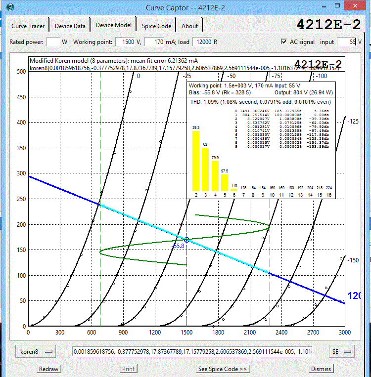

    Jeg har kikket på forskjellige DHT rør for å lage en småpotent klasse a amp til å drive bassene i mine Supravox OB og ev andre HT jeg måtte gidde å bygge i fremtiden...
    GM 70 hadde jeg tenkt å bruke, men så oppdaget jeg 4212e og da var jeg solgt gitt...:cool:
    Kan ikke la være, har lyst kliner til, kommer til å ta tid, bla fordi det ikke tyter over av hyllevarer hva gjelder jern til denne..

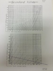

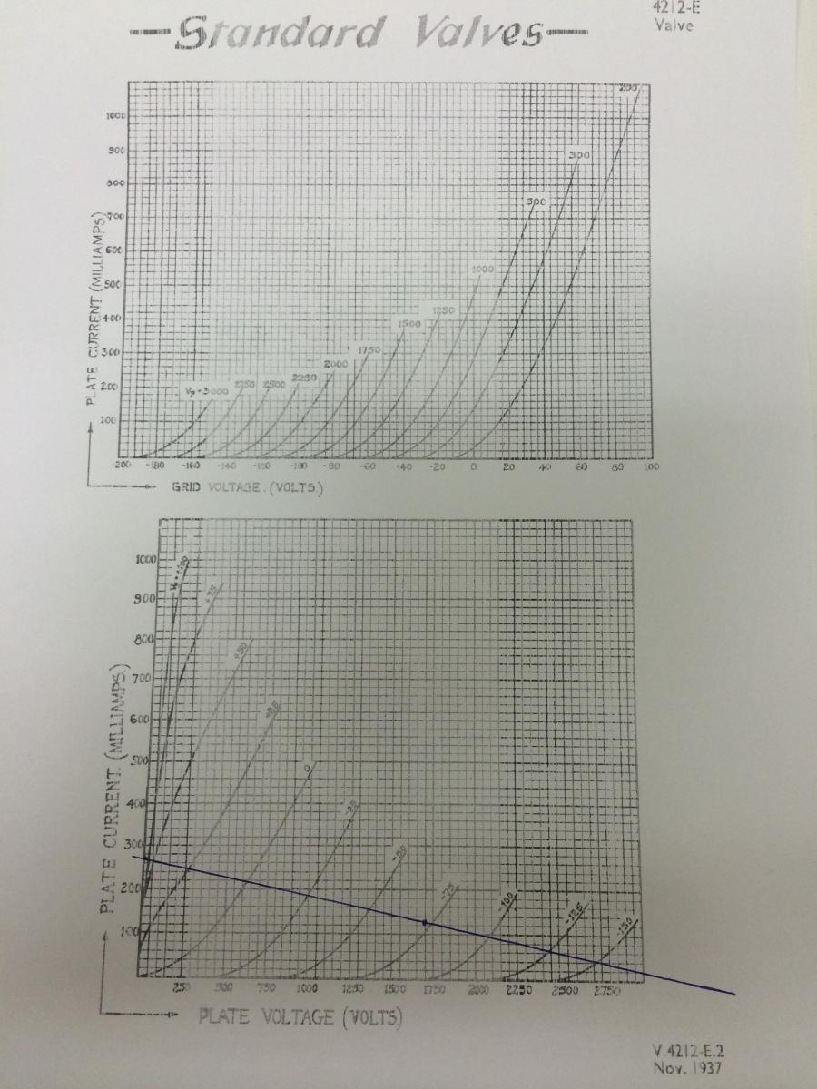

    Jeg har tegnet inn lastlinjen for kl a slik den er foreslått i databladet. Patrick Turner har snust på dette røret for lenge siden og han mente 1500v@100ma kla2 med 15 k ohm reflektert last ville gi hyggelig lav forvrengning og bedre dempefaktor enn lastlinjen foreslått i databladet.
    Jeg har ikke bestemt meg enda for arbeidspunkt og klasse a eller a2. Innspill velkommen.
    Bildet av røret (sammen med kt88) er ifra denne artikkelen. 6moons audio reviews: RoadTour 14 - Komuro's 212Es

    Jeg har diskutert opt alternativer med Ward de Ceuninck i Monolith Magnetics.
    Det er jo greit å spikre utgangstrinnet og opt før en arbeider seg bakover mot inngangen.
    øker v + til 1700v og setter anodetapet til ca 80% av maks : dette resulterer i 1700v@130ma
    reflektert last 12k3
    i området 50w i klasse a1 og rundt 100 i a2.
    trafoen blir etpar og tyve kg tung.

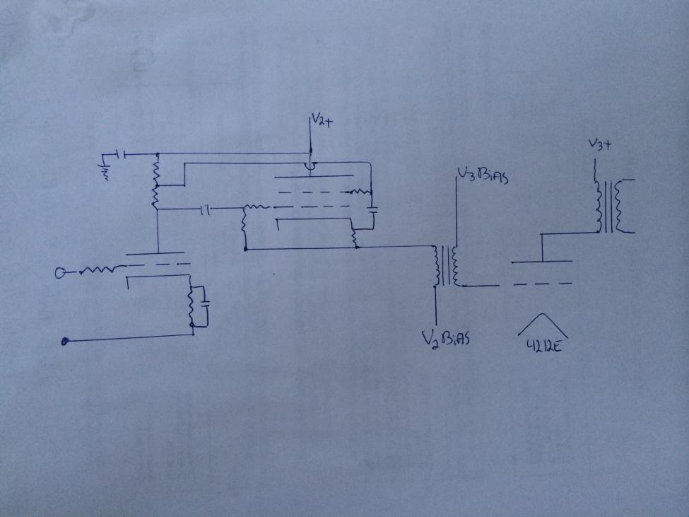

    et annet alternativ har jeg skissert under. Noen svakheter/ feil ved en slik løsning ?
    eml20a it eller for den sakens skyld , på annet vis, til to parallell koplede lavimpedante trioder ( feks 2 x 300b vil gi z out i området 200 ohm etter stepdown. Om jeg har regnet riktig) andre dht som kan funke i denne posisjonen (om løsningen har noe for seg ?)
    stepdown it 2:1 til utgangsrøret.

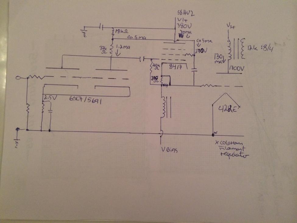

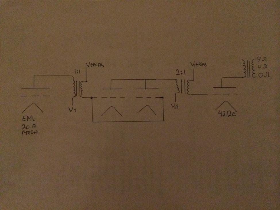

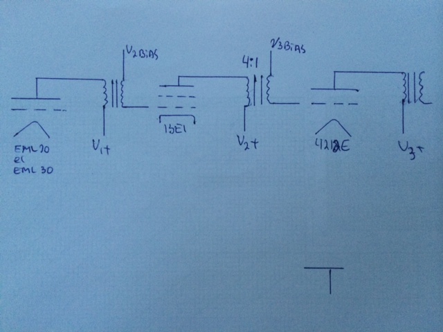

    Her er to skisser av løsningene jeg kikker på.
    løsningen med eml 20 eller 30 forutsetter bla at det er mulig å få viklet en 4:1 ev 3:1 stepdown IT som takler forholdene. det er ikke tegnet inn at jeg har triodekoplet 13e1, men det er meningen å bruke den triodekoplet .Indremotstand er ca 300 ohm, forsterkningen 4,5 x og røret kan kjøres med va 420 v selv om det er høyere enn databladet angir for vg2.
    Denne løsningen liker jeg fordi den er enkelt, men ref tall og tull over (i går) tar jeg forbehold om at det er noe her jeg ikke har tak på.
    Med stepdown 4:1 skulle utgangsimpedansen ende rundt75 ohm (før tillegg av ekle ting som dcr i IT: hva kan en forvente ?)
    Den andre løsningen kan gi lavere zout ifra driver. En katodefølger: Jeg har gjort tilsvarende i 801a ampen (som mye annet "lånt ifra en av Janes :cool:amper) men da satt den på en choke, er det mulig å sette den på en it
    og vil det gi noen fordeler ? ref choke

    Katodefølger løsning
    her trengs det en spenningsforsterkning på 60x pluss litt for at 2 v peak inn skal gi 120 v på g1 til utgangsrøret. Jeg har ingen erfaring (nesten ingen...)med rør med så høy forsterkning: forslag ?

    Det ser ut til at vi knottet samtidig Jane
    Jeg "lånte" den katodefølger løsningen i 801a a2 ampen
    og ja den fungerer
    801a ampen låter bra og jeg ble ikke katodefølger skeptiker av denne implementeringen
    Rdc i interstage-trafoer ligger typisk i området 100-500 ohm per vikling. Ved step-down kan en ofte parallellkoble flere sekundærviklinger og dermed redusere Rdc (sec).

    6sl7 eller 5691 etc etc har jo et visst ry ser jeg... og passe forsterkning til at det holder med ett trinn før en katodefølger.
    har du målt forvrengning etc ved 120 ish volt ut ifra dette drivertrinnet ?
    vedr 13e1 løsningen: jeg tror jeg kan sette ia ned i området 100 ma uten å møte "kneet" i ua/ia karakteristikken.
    Jeg har sendt en mail til Ward D K i Monolith Magnetics vedr en ev stepdown it til 13e1.

    Ward D K var ganske kjapp til å svare. Han skriver at det er vanskelig å oppnå lav dcr og høy båndbredde. Han skriver videre at båndbredden han kan få til her er mindre enn han synes er " godt nok" i ett drivertrinn. Dette sammen med at en høy gm katodefølger vil ha lavere zo gjør at
    han anbefaler meg å gå for katodefølgeren.
    Jeg ¨føler ingen sterk trang til å be ham vikle en stepdown IT han ikke synes blir god nok...
    Jeg tar utgangspunkt i 6sl7 (det ligger noen et sted i kjelleren, skal se hva jeg har av høy gm katodefølger kandidater og utarbeide ett skjema)

    Her er et utkast med 8417 som katodefølger. 12Gn7a må kjøres hardt om jeg skal få puslespillet med spenninger/strøm spenningsforsterker/katodefølger til å gå opp. Selv Om Jane sikker har rett i at det vil takle jobben, så har jeg erfart i andre sammenhenger at det å være gjerrig med strømforsyning straffer seg. Det kunne f eks tenkes at g1 viser seg å være mer strømsulten i a2 enn databladet forteller..
    8417 er sikker overkill med hensyn på maks anodetap etc , men jeg har noen liggende...
    Alternativt kan en høy gm pentode med noe lavere anodetap brukes.

    Det var litt av en slugger av en pentode du hadde funnet!
    Hvis den ikke greier å levere noen mA inn i 4212E er det mange andre rør som greier det heller.

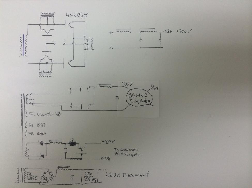

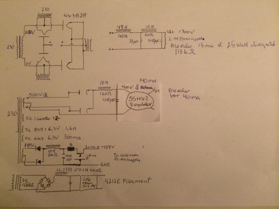

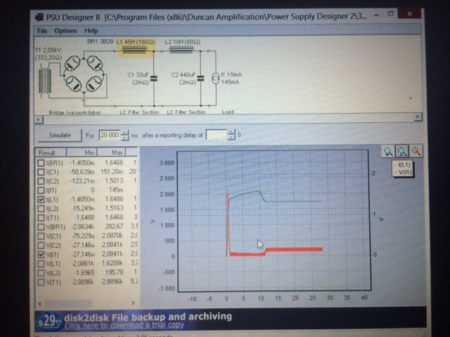

    Jeg krotet litt da jeg tegnet bias forsyningen nest nederste rail. Etter R skal det være et 0B2 vr rør.
    Jeg har heller ikke tegnet inn bleeder i forsyningene. Her er jeg litt i stuss om hva jeg skal gjøre: Choken er enten 25H som jeg har ifra før (om den er riktig dimensjonert for oppgaven ) eller 35 H. Om vi sier at bleeder bør være 1k x antall henry i første l:
    blir det 25kohm eller 35 k ohm
    1700/25000=68ma x 1700v = 115 w !!
    Det blir ganske mye varme: kan jeg komme unna med en mindre verdi/ en annen løsning: Det er jo greit å inrette seg slik at v1+ ikke stiger til 1,414 x v likerettet om utgangsrøret av en eller annen grunn ikke trekker strøm....
    Det er heller ikke tegnet inn forsinkelse på hv1. Iflg databladet til 3B 28 må det en slik til. Det er jo fristende å gjøre denne slik at jeg også kan teste 866 rør om jeg får lyst
    Hvordan bør jeg lage en slik forsinkelse ?
    VegardW
    08.02.2007
    4.057
    2.847
    Kolsås
    en 45H choke input choke løste en del av problemet med denne høye effekten ut i bleeder. Dette pluss å velge caps som takler en litt høyere dc spenning
    gjør at jeg kan akseptere v out på drøye 2 k V ifra filteret om utgangsrøret ikke skulle trekke strøm.
    psuet sånn roughly regnet ut...

    Fikk specs for choke input choken i 1700v railen :
    45H ved 175ma 177 ohm dcr, 30pF parasittisk kapasitans, pottet i 16 cm x 14cm x 15cm høyt cover.

    Vedr choken som katodefølgeren skal sitte på:
    Det er et par ting jeg lurer på:
    Vil dcr i choken + eventuell trimpot for bias justering i parallell med 1/gm sette zout i en chokeloaded katodefølger ?
    Og bootstrappingen av 37k motstanden i anoden på 6sl7 vil resultere i en dobling av verdien 1/gm ?
    I tilfelle korrekt: 1/gm for 8417 tilnærmet 50.
    som dobles = 100// dcr i choken+trimpot ?
    jane
    27.06.2004
    3.080
    1.085
    Bootstrappingen er der for å linearisere inngangsrøret, men bootstrapping gir positiv feedback og øker utgangsimpedansen. En like grei løsning, som ikke gjør noe med utgangsimpedansen, er å bytte ut bootstrapp med en CCS som anodelast for inngangsrøret.
    Jeg ser ikke noe trimmepot i skjemaet ditt, men Rdc i choken har minimalt å si for utgangsimpedansen. Utgangsimpedansen blir 1/gm i parallell med reaktansen i choken (2 pi f L) og i audiobåndet vil 1/gm være dominant for å bestemme Zout.
    VegardW
    08.02.2007
    4.057
    2.847
    Kolsås
    "Jeg ser ikke noe trimmepot i skjemaet ditt"
    Det er fordi den befinner seg onboard Rod Colemans bias supply.
    "En like grei løsning, som ikke gjør noe med utgangsimpedansen, er å bytte ut bootstrapp med en CCS som anodelast for inngangsrøret."
    Det kan være interessent å kikke på andre Sandy Bitches også:
    Class A2 Direct MOSFET Coupled SE - diyAudio
    og denne
    The Midlife Crisis - My 833C Amp Build - diyAudio
    skjemaet til Magz forsterker på bildet nedenfor
    Noen som har erfaring med en slik løsning? / synspunkter ? (drivertrinnet )
    VegardW
    08.02.2007
    4.057
    2.847
    Kolsås
    Low distortion follower
    kan det være verd å prøve?
