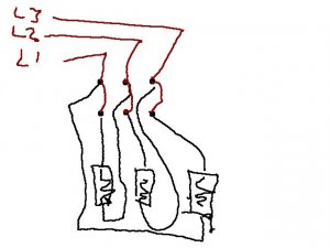

det er litt vanskelig å få forklart dette på tysk, men jeg vil bare spørre om jeg tenker rett her:
stjernekobling:
delta kobling:
stemmer dette?
bare at det ligger 230V mellom hver fase i delta koblingen hvis jeg bruker motoren i det norske 3-fas nettet?
takk for hjelpen!!

Litt usikker på hva du tenker på - men i de to ulike oppsettene så har du samme spenning inn - 3 fase, 400V. Her er linjespennignen 400V - altså spennningen mellom 2 av fasene er 400V.
Det som er avgjørende for elektriske motroer er hvor stor spenning som legger seg over viklingene - på din tegning markert med firkanter.
For stjernekobling ser du at det ligger 2 viklinger mellom hver fase - her blir altså spenningen over viklingene redusert (ca 230V - ikke en halvering pga faseforskyvining).
For trekantkoblingen ser du at det kun er en viklingen mellom fasene - her får du altså 400V over viklignene.

Riktig det du har satt opp, bare at det er 230V på den nederste tegningen.
Maskin du vurderer å kjøpe i Tyskland har mest sannsynlig motor koplet som stjerne, da må denne koples om til delta før du tar den i bruk på 3fas 230V

Er ganske sikker på at du ikke trenger å bekymre deg. Kjøp en med 2 hastigheter hvis det er det du ønsker deg. 3-fase (asynkron) motorer leveres med standars koblingsbrett med 6 tilkoblinger. Jeg har laget noen fine tegninger som illustrerer dette:
Det man vanligvis trenger å gjøre er å laske om på klemmebrettet i hht. fordelingsnett.
Det forresten ikke spenningsnivå over viklingene som regulerer hastigheten, men antall viklinger/Hz.
1/2 hastighet => 6 viklinger, 1/1 hastighet => 3.viklinger.

W i 400V tegningen tilsvarer 0-fase, riktig?
W var nok ett litt shabby forsøk på å skrive N=Null leder ;)
Nå skal vel stjernepunktet på ingen måte kobles til nulleder!

Jo? Det fører til at du får 230V over hver vikling. -Som i 230V delta kobling. Hvor skal den ellers tilkobles?
OMF
26.02.2002
16.513
9.942
Jeg mener den ikke skal kobles til - det er et "virtuellt nullpunkt".
Hvis det hadde vært slik at spennignen der ikke var null - så vil jo en tilkobling til N leder bli en kortslutning! Og det er også grunnen til at du ikke skal tilkoble det...enhver skjevhet i fasene vil føre til at spenningen beveger seg bort fra nullpunktet.
